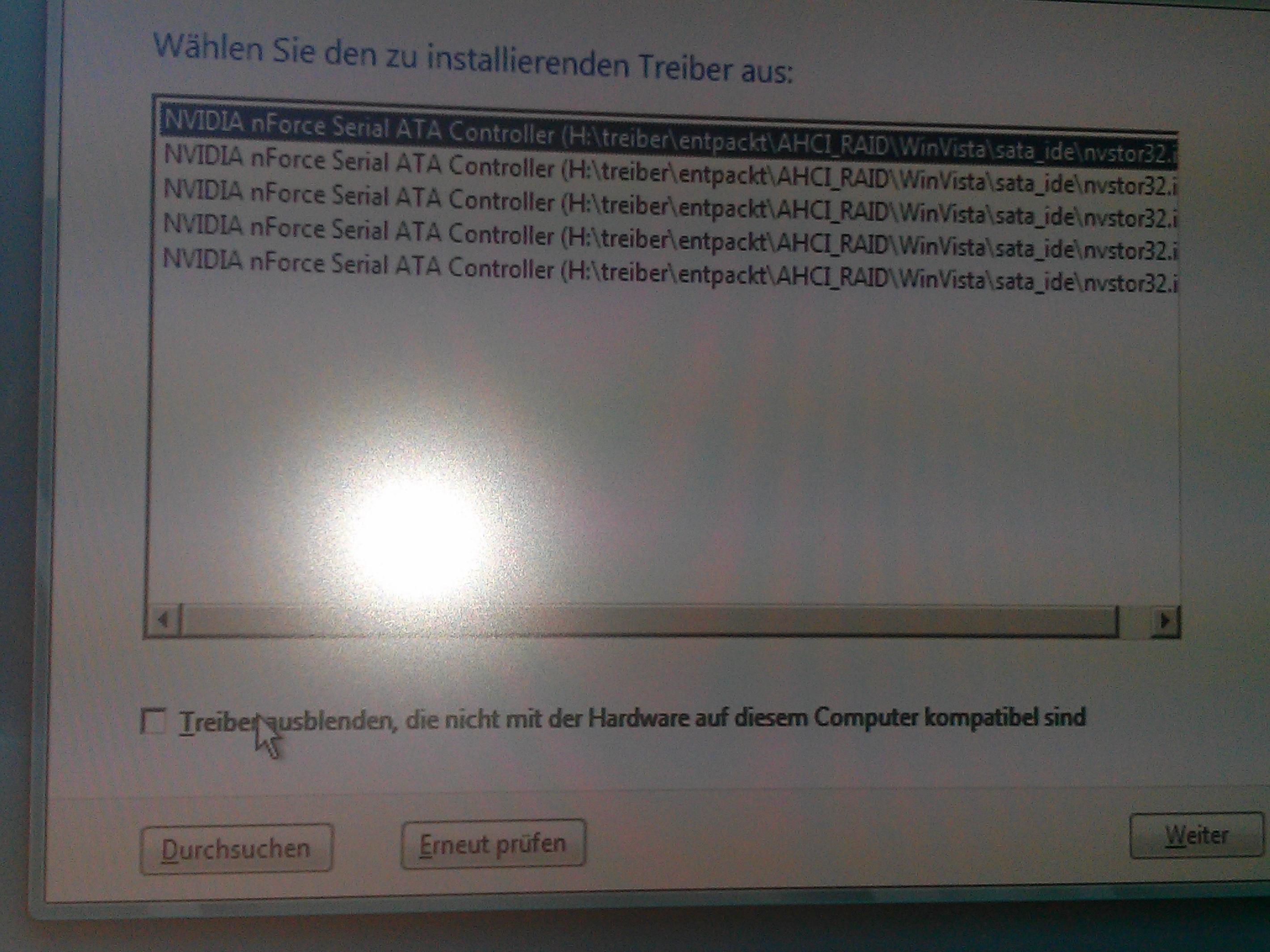

hi. nochmal,wenn ich richtig gegoogelt hab hast du diesen Chipsatz:nvidia nforce mcp73.
Hattest du die treiber dafür runtergeladen?Hast du die entpackt?waren da keine Gerätetreiber dabei,wie inf dateien oder sys dateien?
Ich gehe mal davon aus das deine Platte mit sata Kabel angeschlossen ist und nicht über ide Kabel oder?
Dann muss ohnehin bei dir im Bios ahci aktiviert sein oder Ide enhanced mode,was du nicht hast.

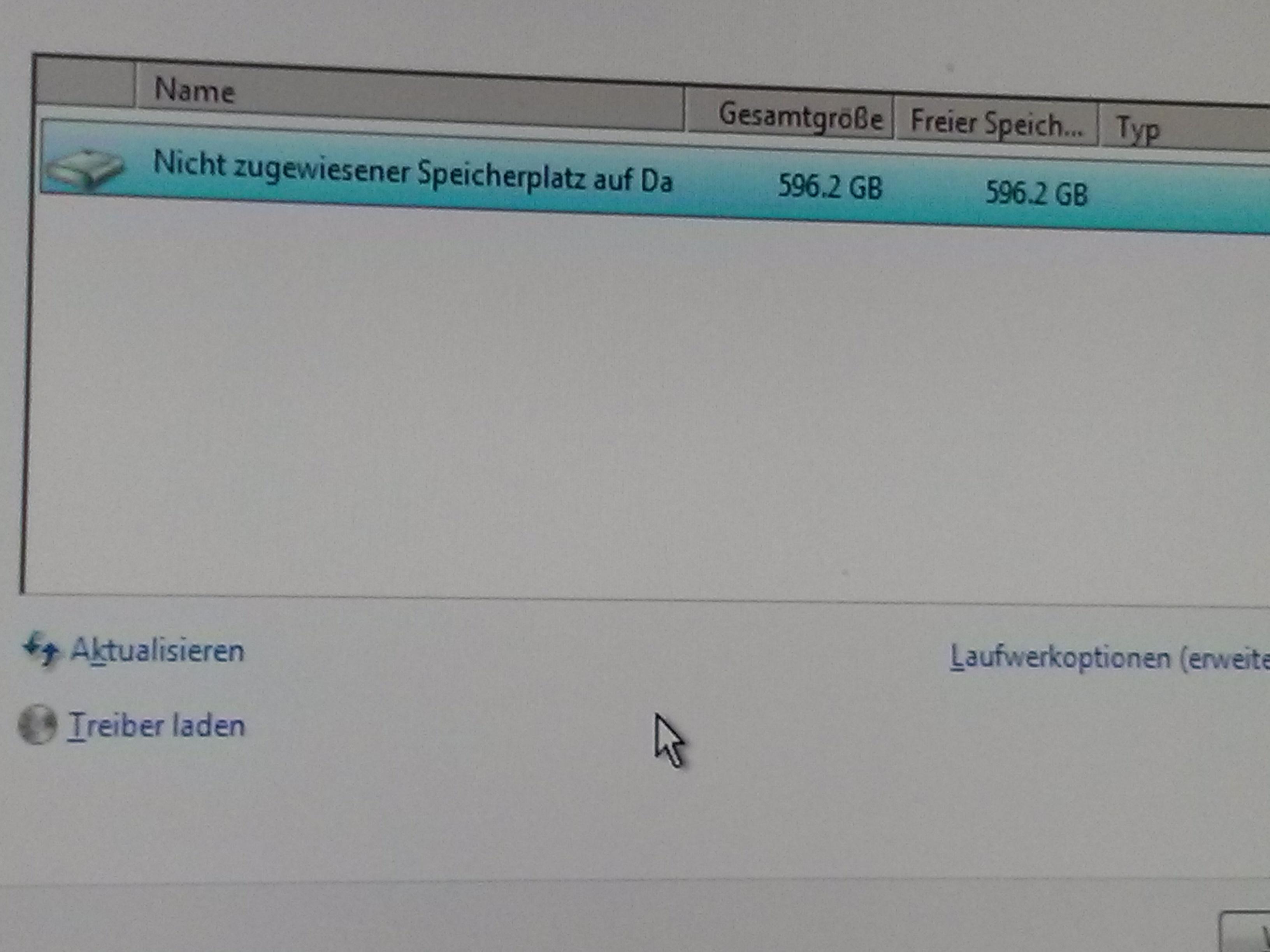

ne meinte dein erstes bild
ja die komplette Partition löschen wäre auch noch n Versuch wert
im IDE Mode benötigst du sicher keinen Treiber, sollte WIN mitbringen
im AHCI Mode weiß ichs nicht, kommt auf den Chip an was Vista unterstützt
ansonsten halt den INF Treiber mit F6 wie schon beschrieben (aber den SATA nehmen)
Seltsam ist das trotzdem, naja wird schon schiefgehen
Solange der Boardhersteller für sein Board und das Betriebssystem die F6 Treiber anbietet, werden sie auch benötigt wenn man nicht das aktuelle SP bereits in der InstallationsCD intgriert hat. Nur bei XP musste man es unbedingt von Floppy laden, Vista kann es auch schon vom Stick oder CD laden. Und ich glaube nicht das der Medion Rechner eine Vistaversion mit SP1 (2008) oder SP2 (2009) dabei hatte, der kam wohl 2007 raus. Und gerade bei nforce Boards war es schwierig mit SATA-AHCI.

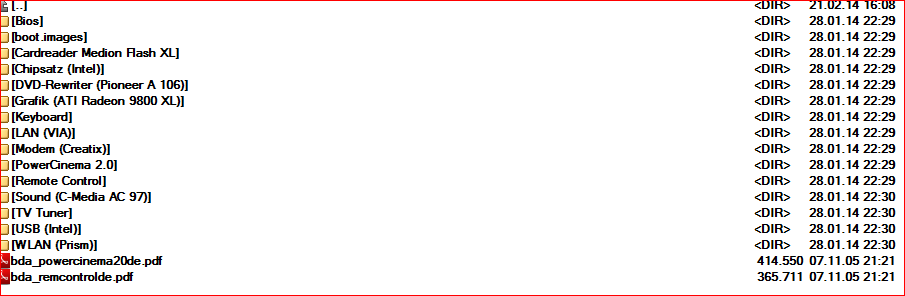

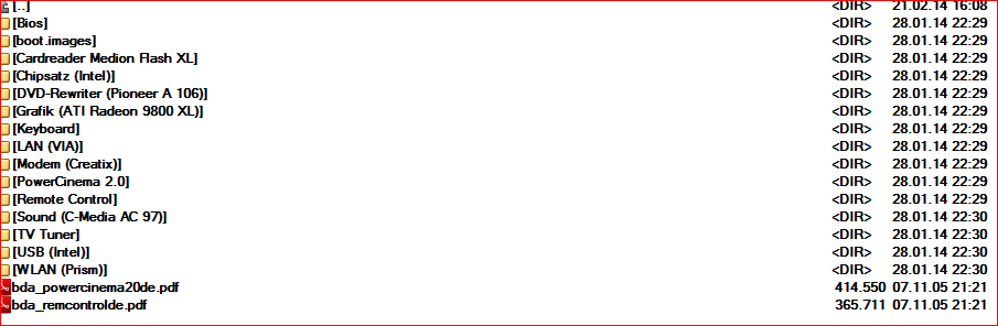

Der Treibersalat ist aber auf der Festplatte von Medion in einer extra Recovery Partition, meist so um die 6-8 GB? Das Board ist ein abgespecktes MSI Board für Medion OEM. Das aufgesetzte Fertigwindows hat auf der Treiberpartition alles drauf was man für eine Neuinstallation benötigt, wenn man die allerdings platt macht muss man sich nicht wundern, zusätzlich sind immer 2 CDs dabei, eine Recover und eine Board CD auf der sich die Treiber befinden. Anders kenne ich es nicht von Medion, bei Vista Rechnern aus dieser Zeit.
Das Ganze sieht dann so aus wie auf dem Bild.

werkam schrieb:
Entpacke an dem PC die runtergeladene Datei auf den USB Stick, hangel Dich zum Ordner SATA IDE wenn der Windows-Installer danach fragt und gebe diesen Ordner als Treiberordner an, wenn das nicht klappt benutze den MSI Treiber für F6 Floppyinstallation.
http://de.msi.com/service/download/driver-8192.html
Mache die Platte leer von allen Partitionen wenn Du sie mit W8 eingerichtet hast, könnte Vista damit Probleme haben.

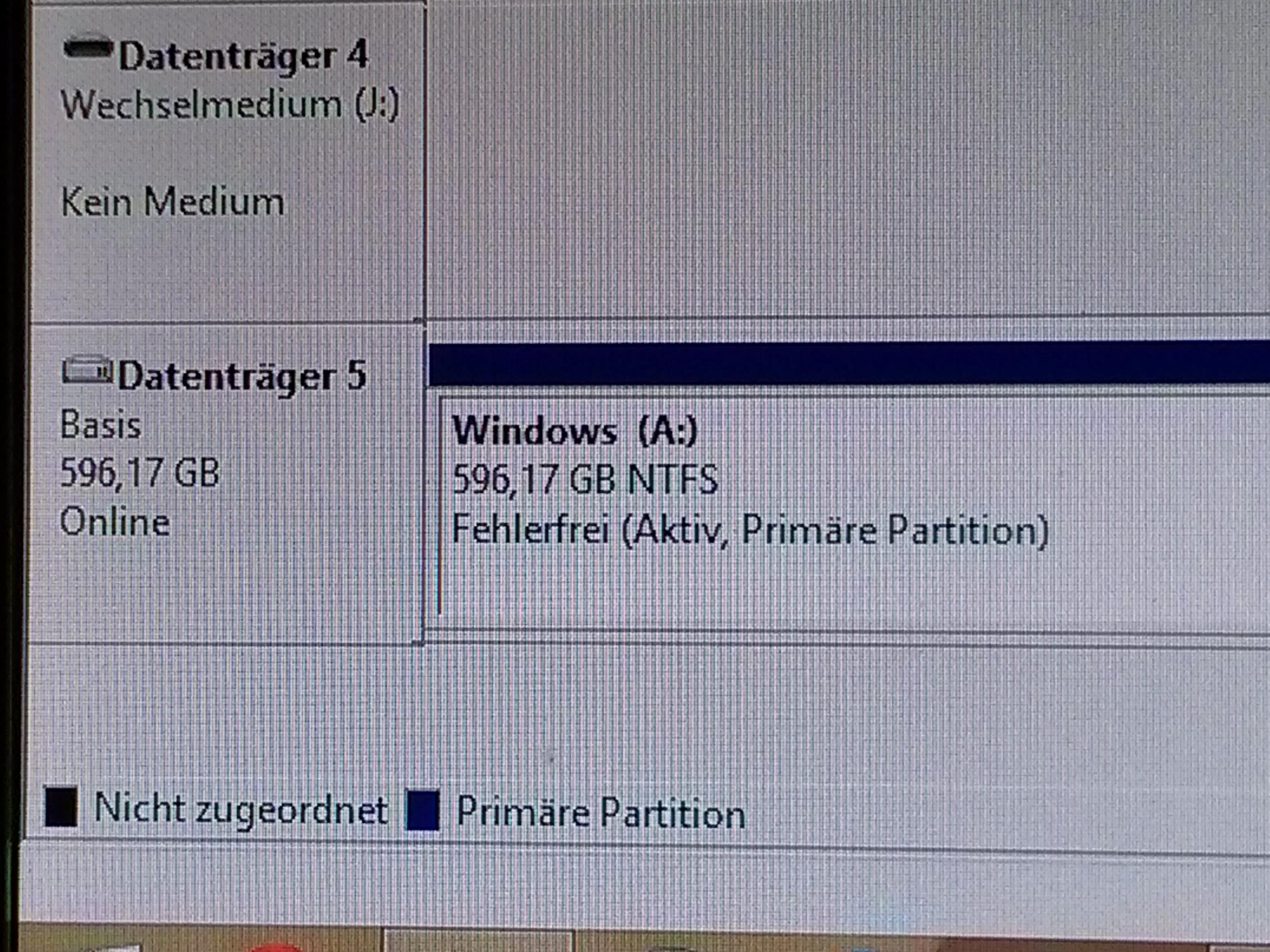

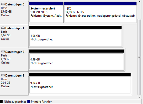

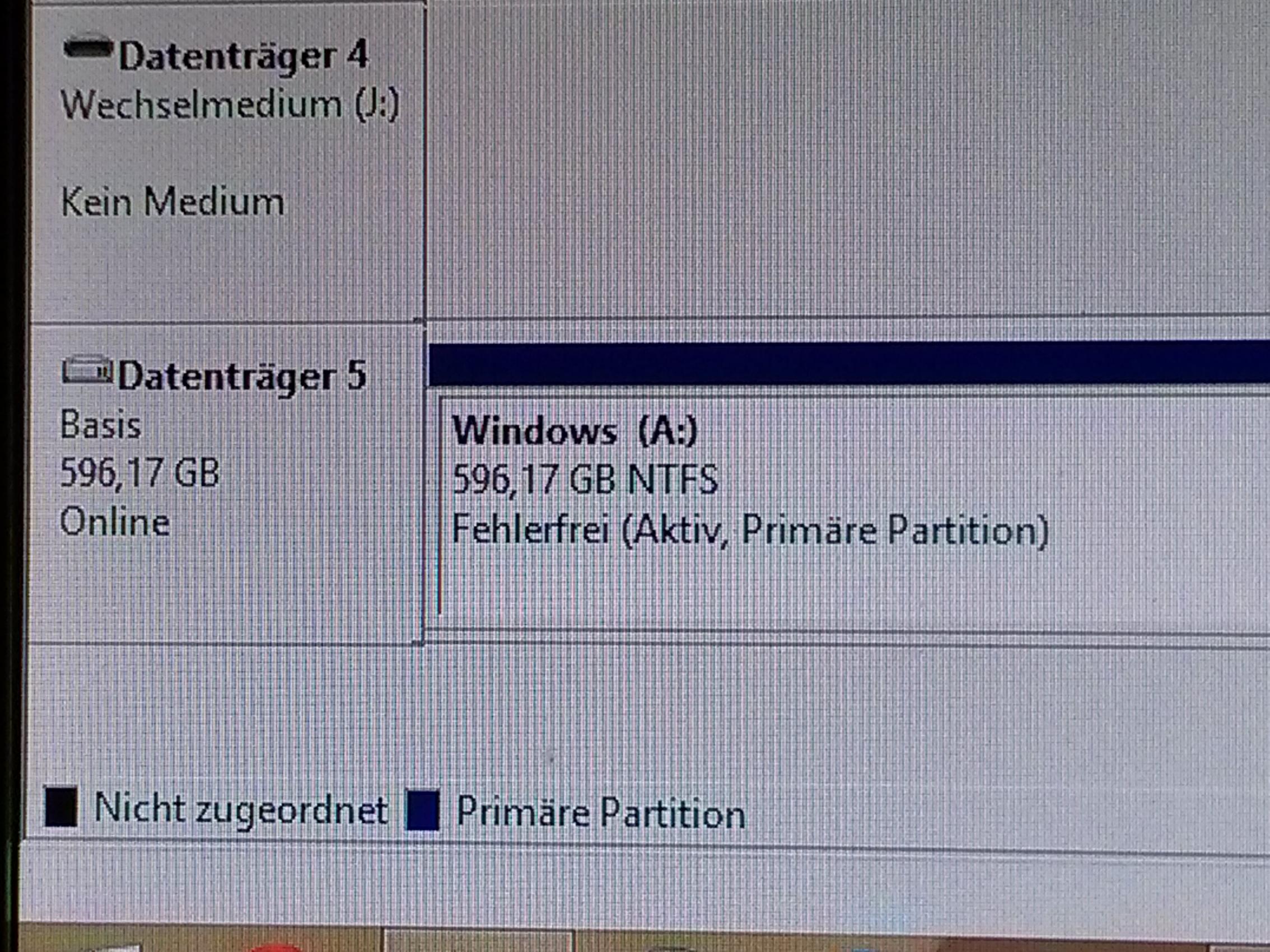

Die https://www.computerbase.de/forum/attachments/img_20140530_222124-jpg.419241/

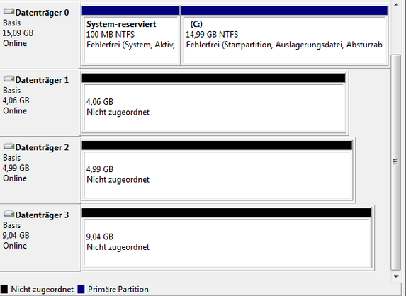

Platte ist nicht leer und hat auch noch Partitionen drauf, eine leere Platte hat einen unpartitionierten Bereich und ist nicht aktiv, und hat primäre Partition (en), sieh mal auf dem Bild, da sind 3 leere Platten ohne Partitionen und eine Systemplatte mit 2 Partitionen (Beispielbild).
PS: Die Treiber hast Du aber auch entpackt oder nur die *.zip auf den Stick kopiert, dann geht das nicht.
Wie mache ich die Platte komplett "leer"? ich habe sie einfach Formatiert.

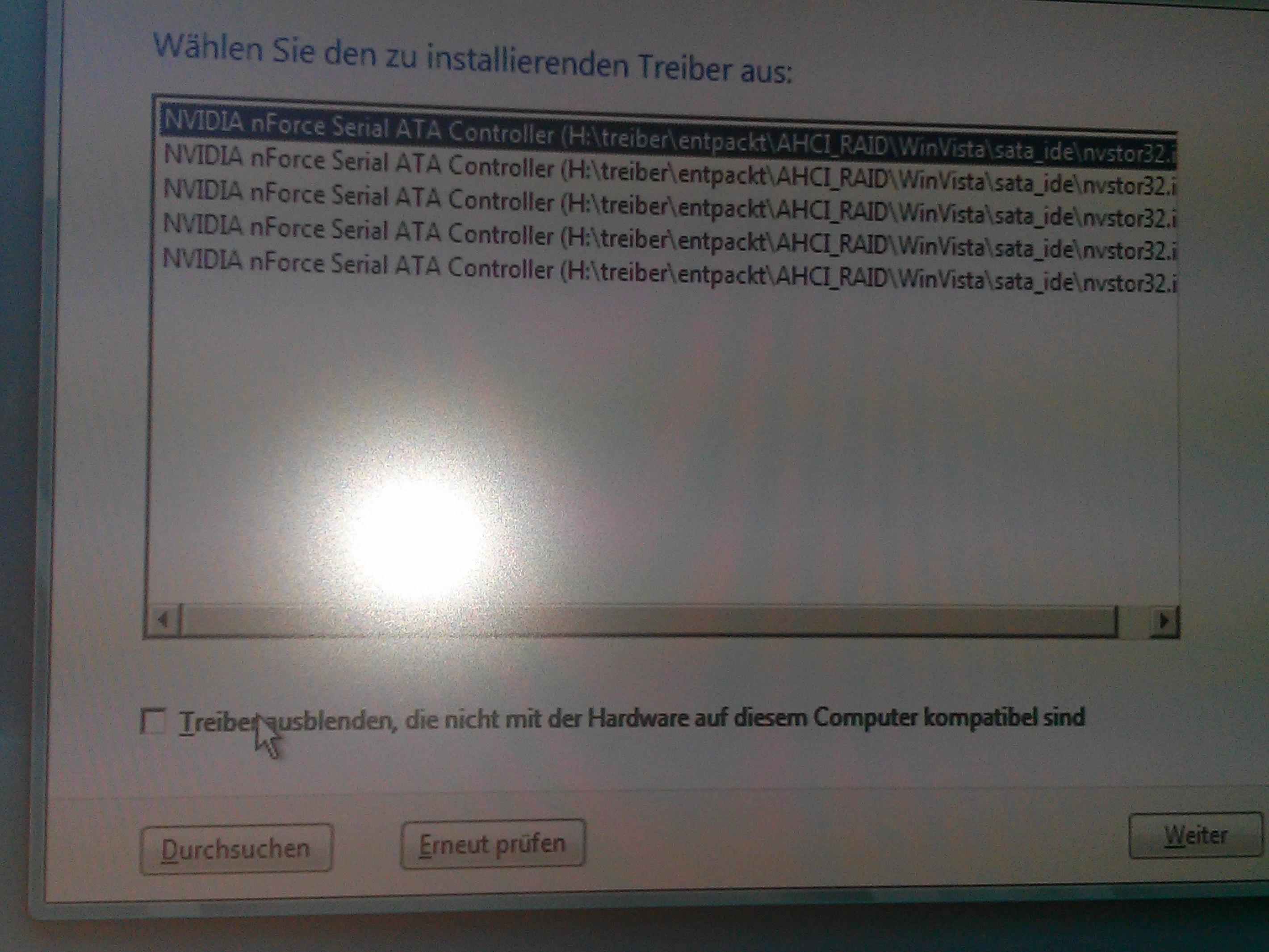

Was ich gerade probiert habe:
Treiber entpackt und auf USB Stick es wird mir wieder nix angezeigt außer ich mache das Häckchen weg (siehe Bild) ich habe alle Treiber bei im IDE ordner probiert aber funktioniert nicht. Sicher dass das http://de.msi.com/service/download/driver-8192.html die richtigen Treiber sind die ich bei der Installation brauch (sry ich kenn mich nicht wirklich aus)
Habe die Boardeinstellungen auf Default gesetzt (dann ist es nicht IDE sonder AHCI, hat aber auch nix gebracht.

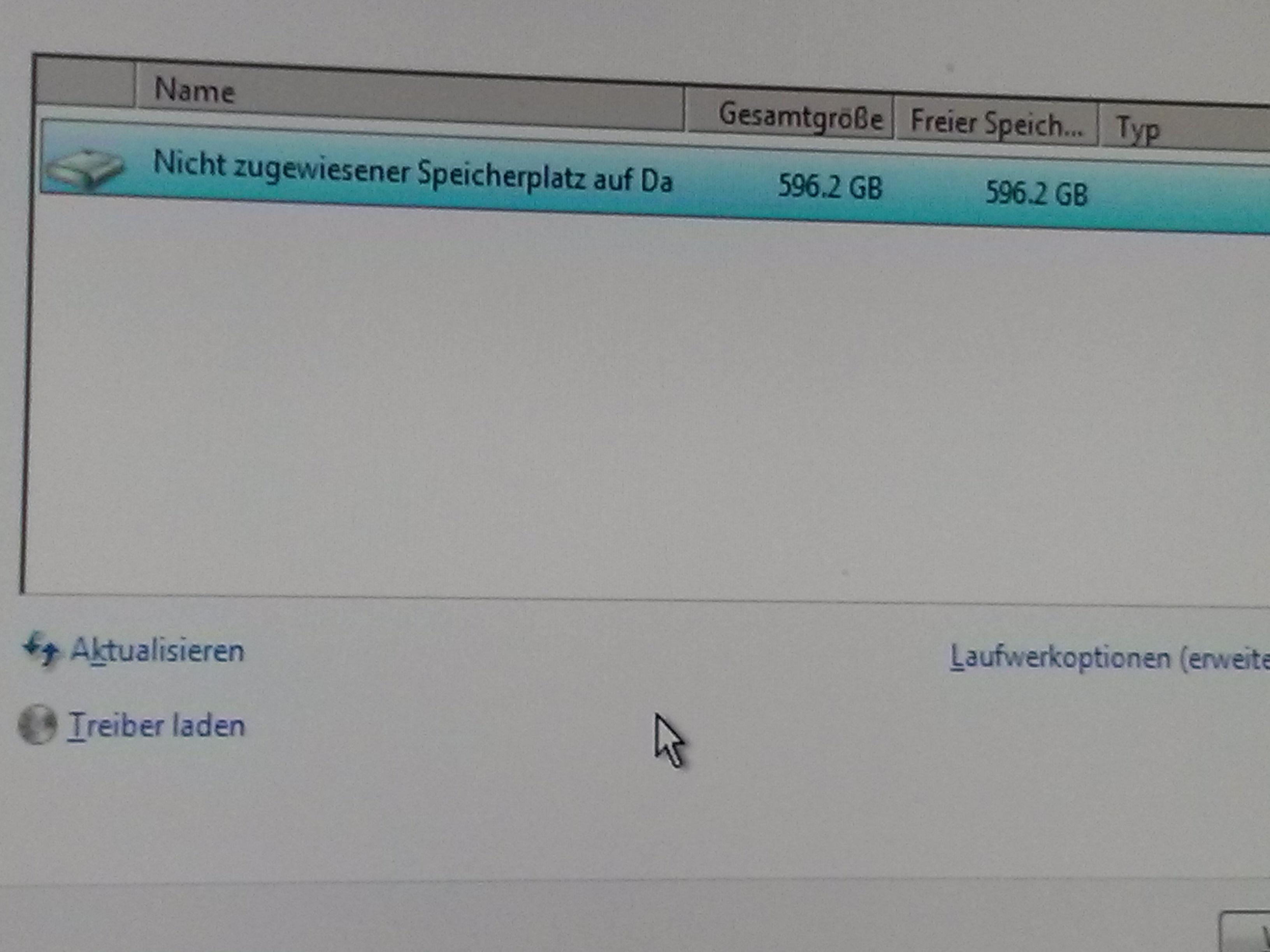

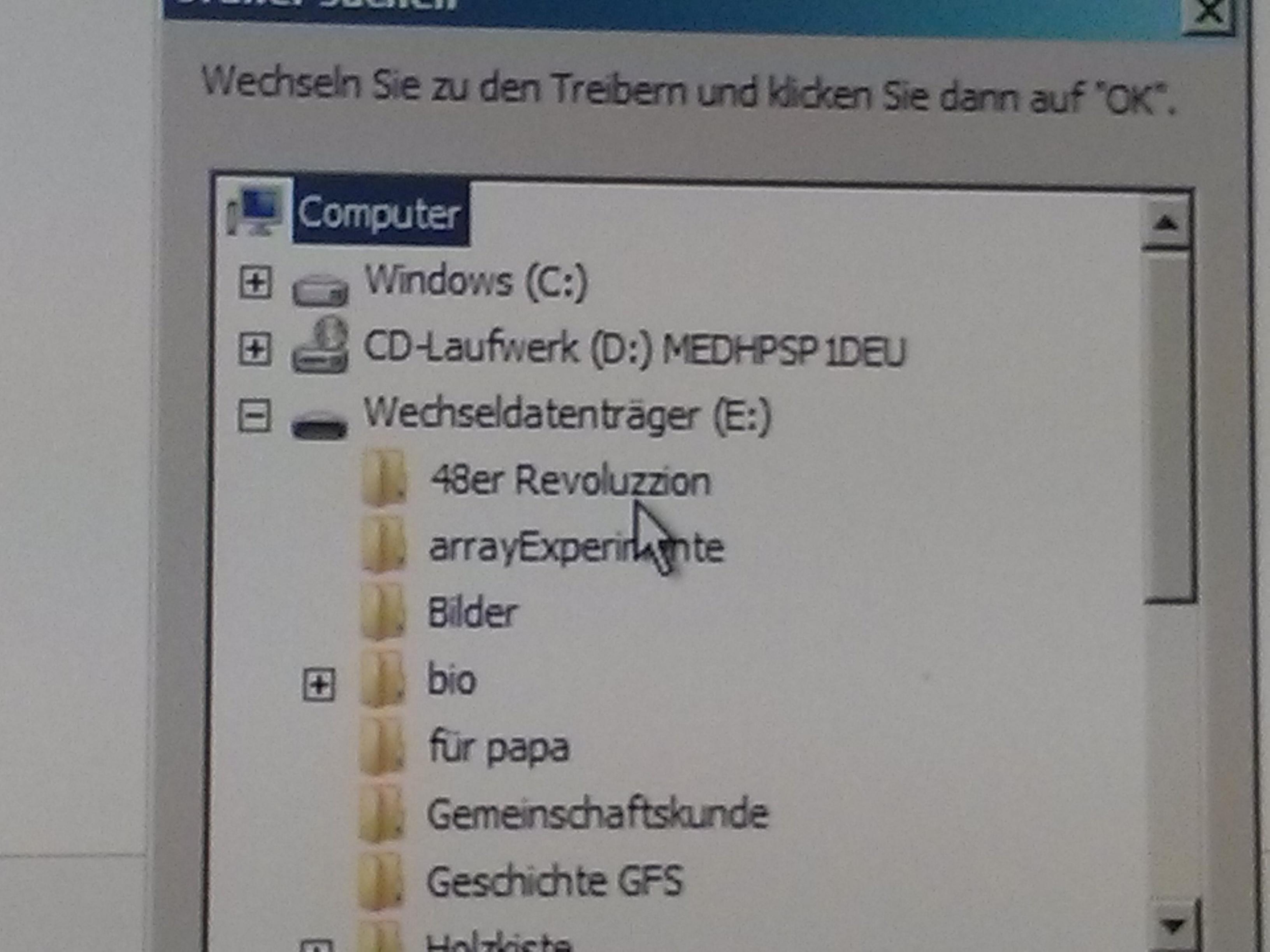

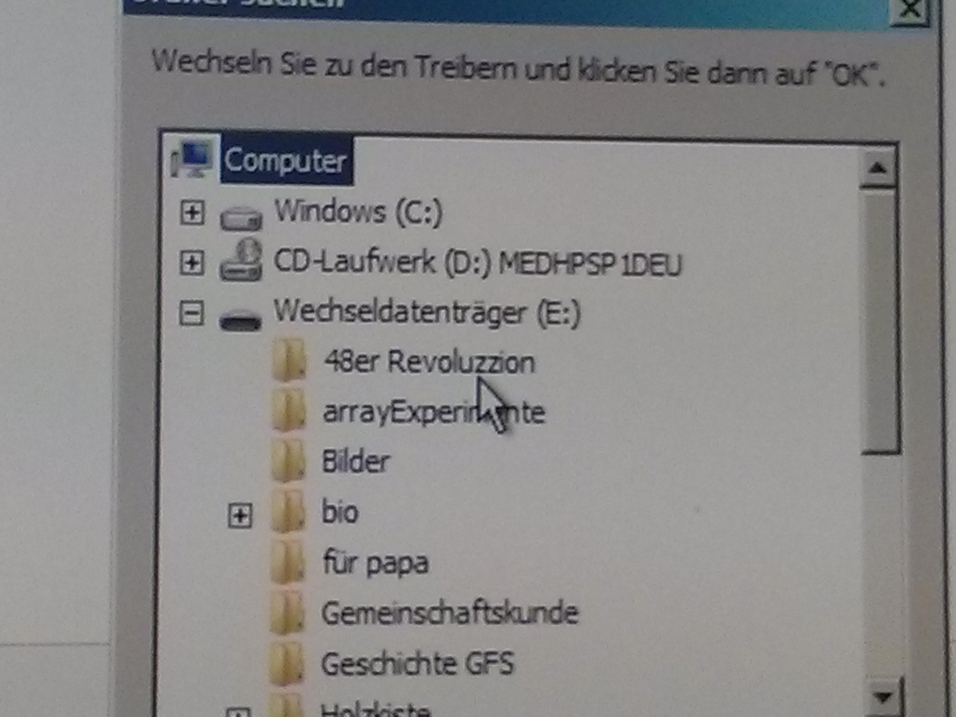

Was übrigens komisch ist dass ich sogar auf die Festplatte zugreifen kann wenn er mich nach den Treibern fragt (siehe Bild)

Ich wipe sie nun gerade mit ccleaner. Ich glaube dass ich mir die Festplatte irgendwie verhunst habe als ich sie mit dem Partitionsprogramm bearbeitet habe.

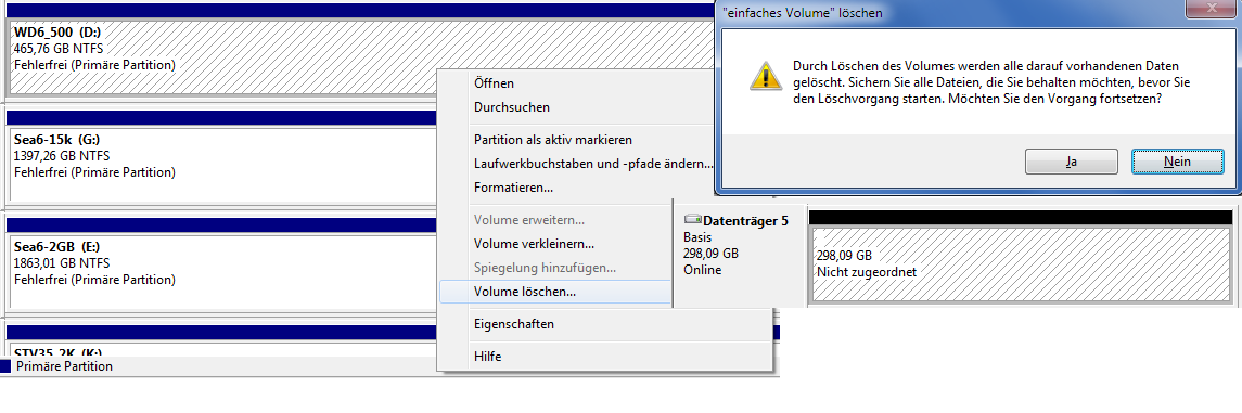

Wenn Du doch die Platte auswählen kannst, ist diese doch nicht leer, es werden doch Daten auf dieser angezeigt. gib doch mal Infos was genau Du eigentlich machen möchtest. Welche Windows Version soll installiert werden?

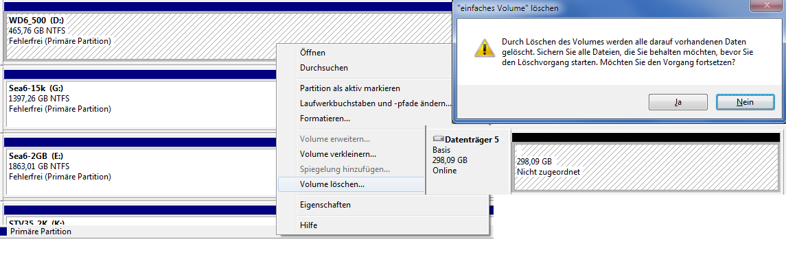

Zum löschen der Partitionen der Platte, rechte Maustaste in der Datenträgerverwaltung auf den Bereich der gelöscht werden soll, im Kontexmenü: Volume löschen wählen, das musst Du solange machen bis die Platte keine Partiotionen mehr hat und alles "nicht zugeordnet" ist. Siehe Bild, ist ein beispiel, will ja meine Platte nicht löschen. :lol:
sag mal liest du eigentlich was dir die Leute schreiben?
du musst die Partition nur löschen, sieht man schön auf dem Bild
https://www.computerbase.de/forum/attachments/leere_part-png.419464/
wo die Datenträger "schwarz" und unzugeordnet sind
