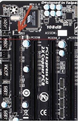

Könnte es sein, dass du versuchst die Karte in einen PCI-Slot zu stecken anstatt in einen PCIe-Slot?
Der PCI-Slot ist ca. 3mm weiter nach vorn ausgerichtet als ein PCIe-Slot - siehe Anhang
