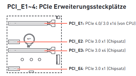

Danke für Eure Antworten. Ich habe ein MB von MSI: B550-A PRO
Update:
Mein Board hat folgende Steckplätze:
Da aber eine M2 in meinem M2_2 Steckplatz steckt kann ich keinen Adapter an meinem PCIe-3 Slot betreiben da dieser dann deaktiviert ist.
Dann kam mir die Idee, einen Adapter für mehrere M2's zu kaufen und die M2 aus dem M2_2 Slot zusammen mit meiner anderen M2 über den Adapter zu betreiben.
Dafür reicht aber der PCIe 3.0 * 4 nicht aus. Weil jede M2 4 Lanes benötigt.
Ich habe mir jetzt einen PCIe * 1 Adapter bestellt und werde diesen an PCI_E4 betreiben.
Ich habe auf jeden Fall wieder viel gelernt heute das ich wahrscheinlich nie mehr brauche ;)
Danke nochmal für Eure Hilfe.
