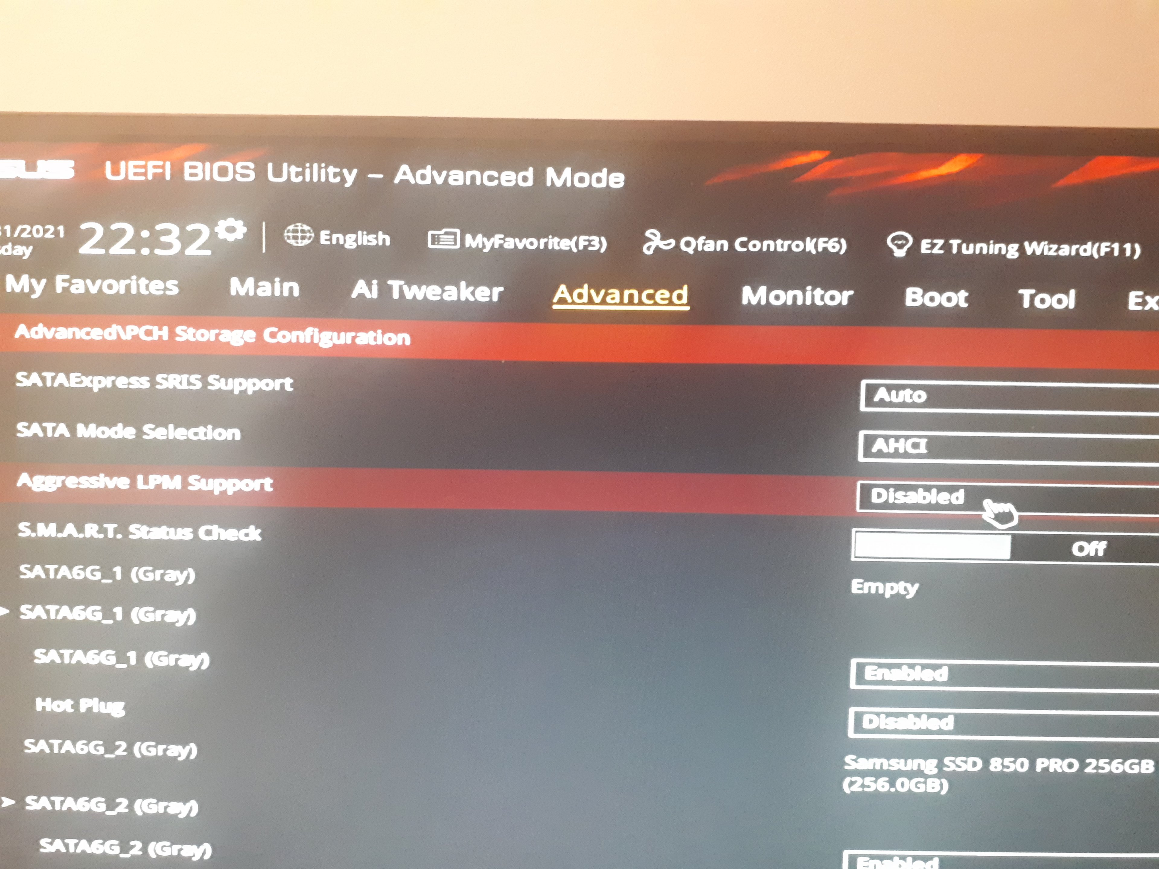

Wie bereits erwähnt habe ich im BIOS den SATA mode zu raid geswitched und neu gestartet. Jedoch kam ich wieder direkt ins BIOS und hab gemerkt das was nicht stimmt. Konnte mit CTRL+I eine Volume fürs striping erstellen aber dafür sollen die Platten redetted werden was ich nicht will.
Jetzt habe ich den mode zurück gesetz auf AHCI. Im Boot menü werden alle Platten erkannt aber wenn ich die mit windows anklicke passiert nichts, und ich kann die auch nicht in die boot priority einfügen. Jetzt sitz ich fest im BIOS und weiss nicht was ich tun soll.

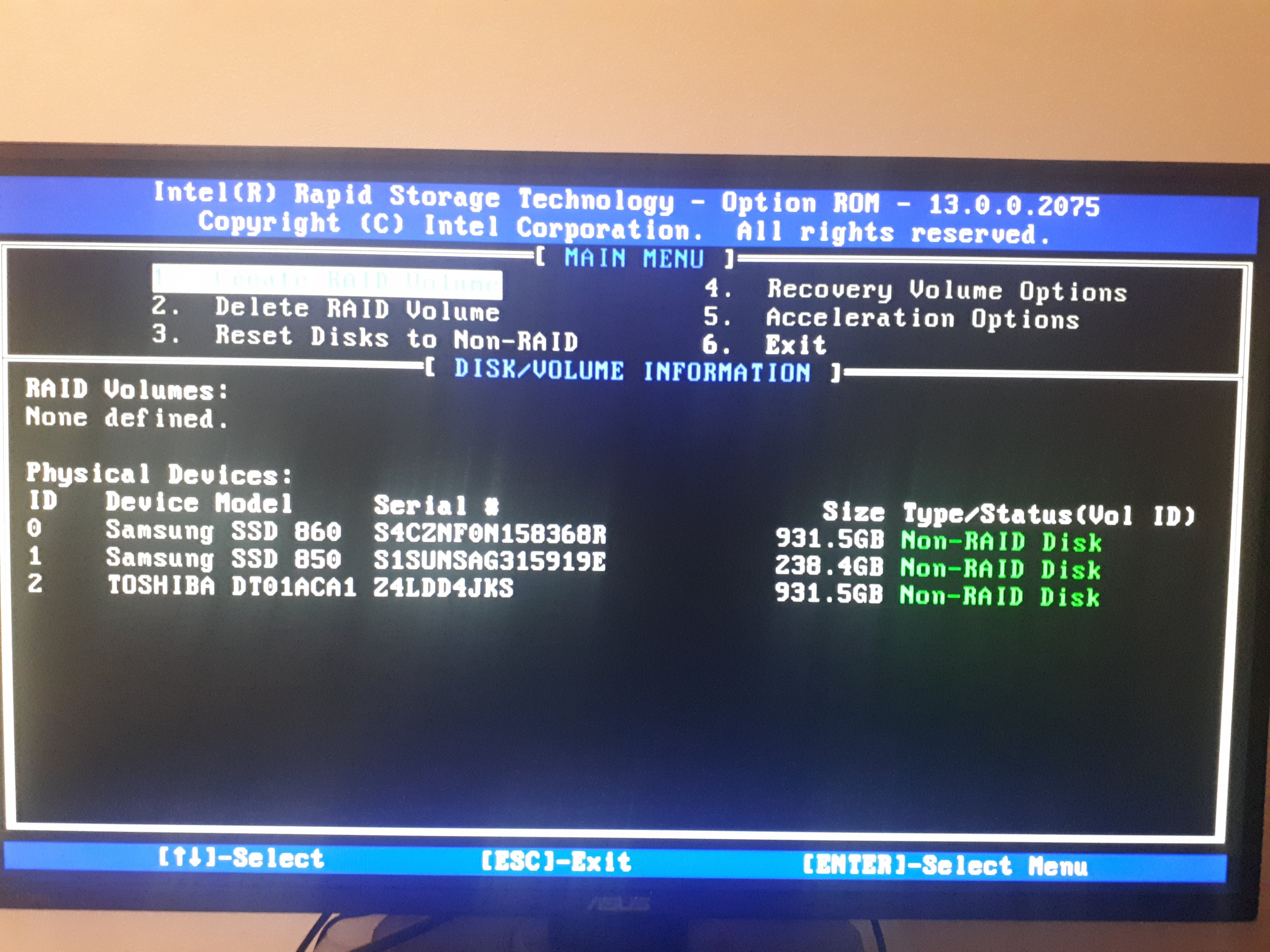

Also ich habe nur den mode aktiviert, habe im CTRL+I keine Volume erstellt. Da wurde angezeigt dass ich so alles löschen würde deshalb habe ich es gelassen
Wenn Du noch kein Volume erstellt hast, sondern die Platten nur* für Raid konfiguriert hast, dann setz halt wieder zurück auf non-raid ("Reset to non-raid" o.ä., keine ahnung, wie das heutzutage (früher musste der raid manager oft noch extra aufgerufen werden) und bei Dir aussieht und wähl dann im Anschluß wieder Deine Platte bzw. den Windows-Bootmanger zum Starten aus.. müsste eigentlich wieder laufen.
Also vermutlich erst nochmal von ahci umstellen auf raid.. da in der Konfig Platten dann zurückstellen auf "non-raid" .. dann wieder auf ahci.. vielleicht auch zwischendurch nochmal neustarten, k.A... und zuletzt wieder richtiges bootlaufwerk bzw. den win-bootmanager einstellen..
*keine Ahnung, ob da die Würfel schon endgültig gefallen sind für Deine Daten.. Deine Beschreibung liest sich aber zumindest erstmal so, als sei da noch nichts Unwiderrufliches geschehen..
Reaktionen: Hanbu93
Im RAID Manager habe ich nur die Auswahl zwischen create RAID volume und exit. kann da nicht auf die 3 gehe zu reset disks to non-raid. Habe abgebrochen.

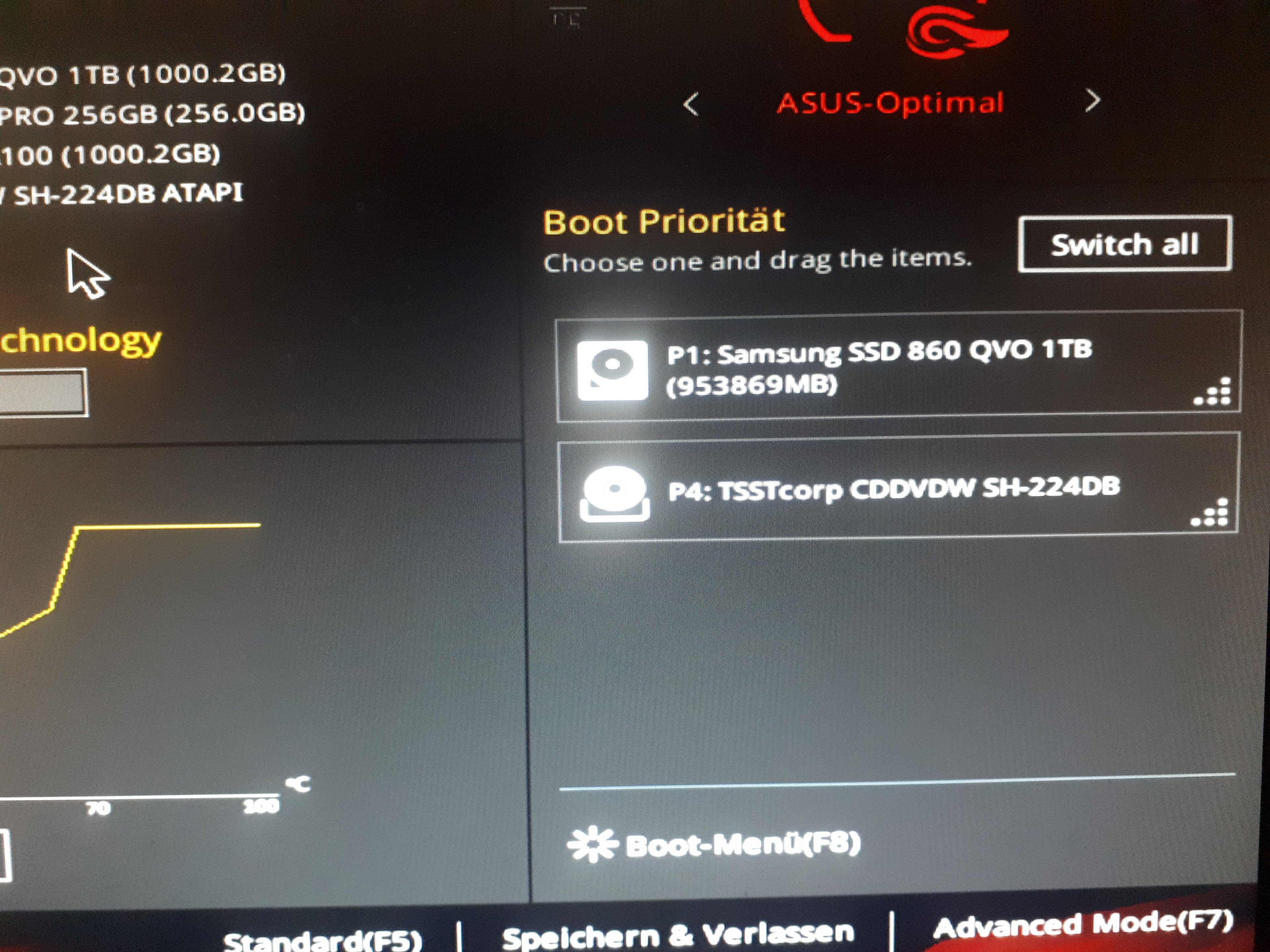

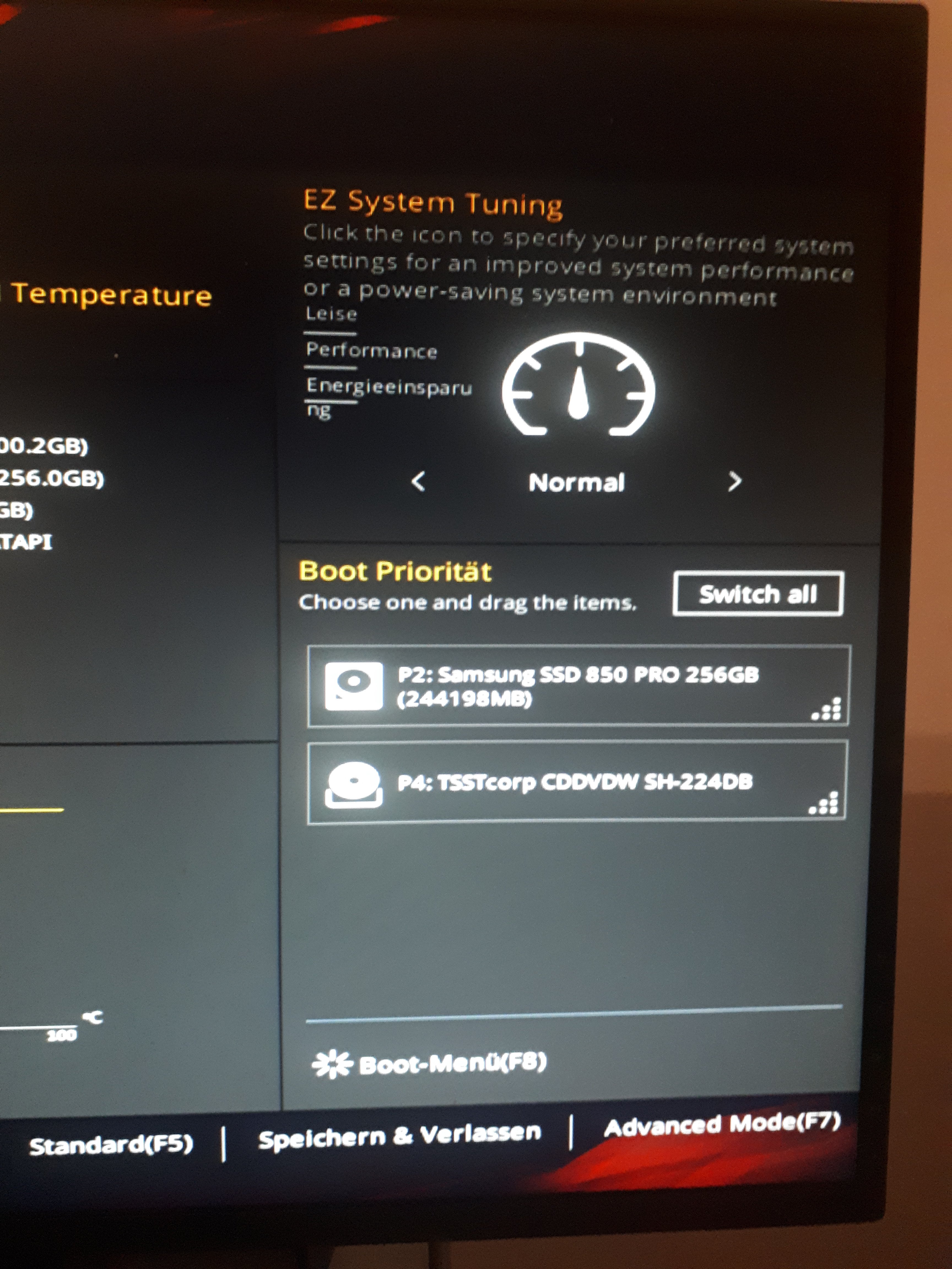

Hanbu93 schrieb:
Bin wieder zurück ins BIOS und hab umgestellt auf AHCI, neugestartet und so aber dennoch kann ich die Platt3 nicht auswählen.
Dann gehe doch mal in das Boot Menü und ändere dort die Reihenfolge der Platten. Meist gibt es im Boot Menü doch erstens eine Auswahl der Reihenfolge nach Kategorie (CD/HD/USB) und dann jeweils noch eine Auswahl was in der Kategorie als erstes genommen werden soll.
Reaktionen: Hanbu93 und Tatortreiniger

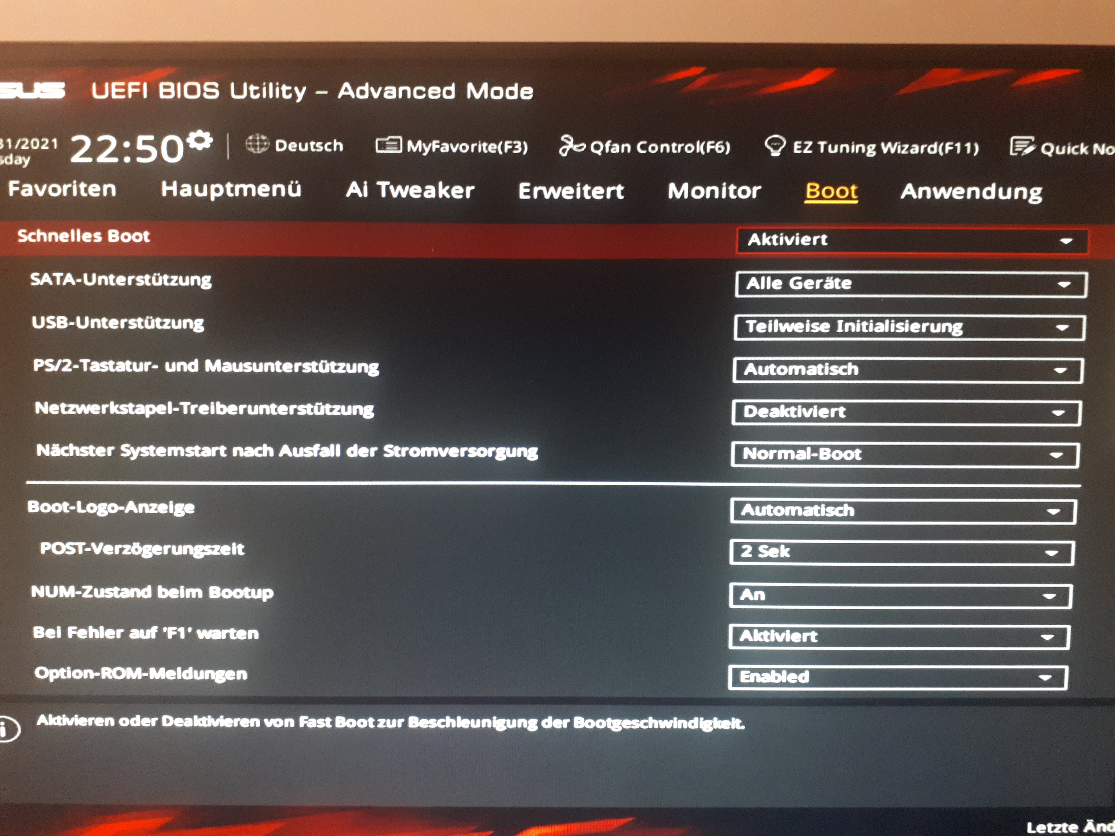

Deine Screenshots zeigen ja schonmal, daß die Platten alle auf "non-raid" stehen.. passt.
Dein anderer Screenshot zeigt, daß zunächst von Platte, konkret von der 860'er Samsung gebootet werden soll. Falls das nicht geht ist das opt. Laufwerk an der Reihe. Ende.
Die sechs Punkte da unten rechts bei der Platte suggerieren, daß man z.b. da vielleicht nochmal draufklicken kann und ne andere Platte als die 860'er auswählen kann (falls nicht genau da, dann aber definitiv an anderer Stelle).. also quasi genau wie es @xexex schon allg. und richtig beschrieben hat.

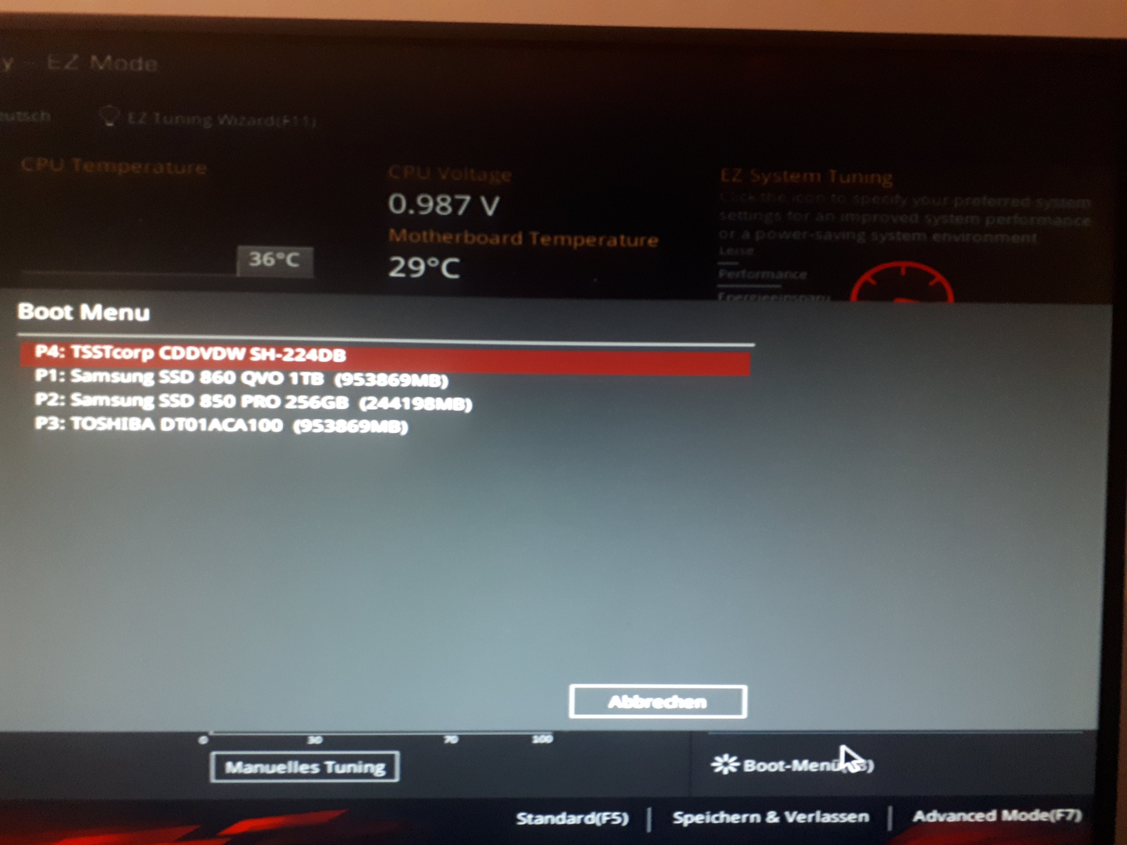

Im letzten Screenshot sieht man die Einträge im Bootmenu, die Du angeboten kommst, wenn Du es beim Boot aufrufst (scheinbar mit f8 lt. screenshot und zu dem Zeitpunkt, wo du auch das Bios (UEFI) aufrufen kannst.)
Das ist nicht ganz das, was Du willst.. aber kannste ja mal spasseshalber testen und da einfach die richtige Platte zum Booten auswählen..(für diesen einen boot).

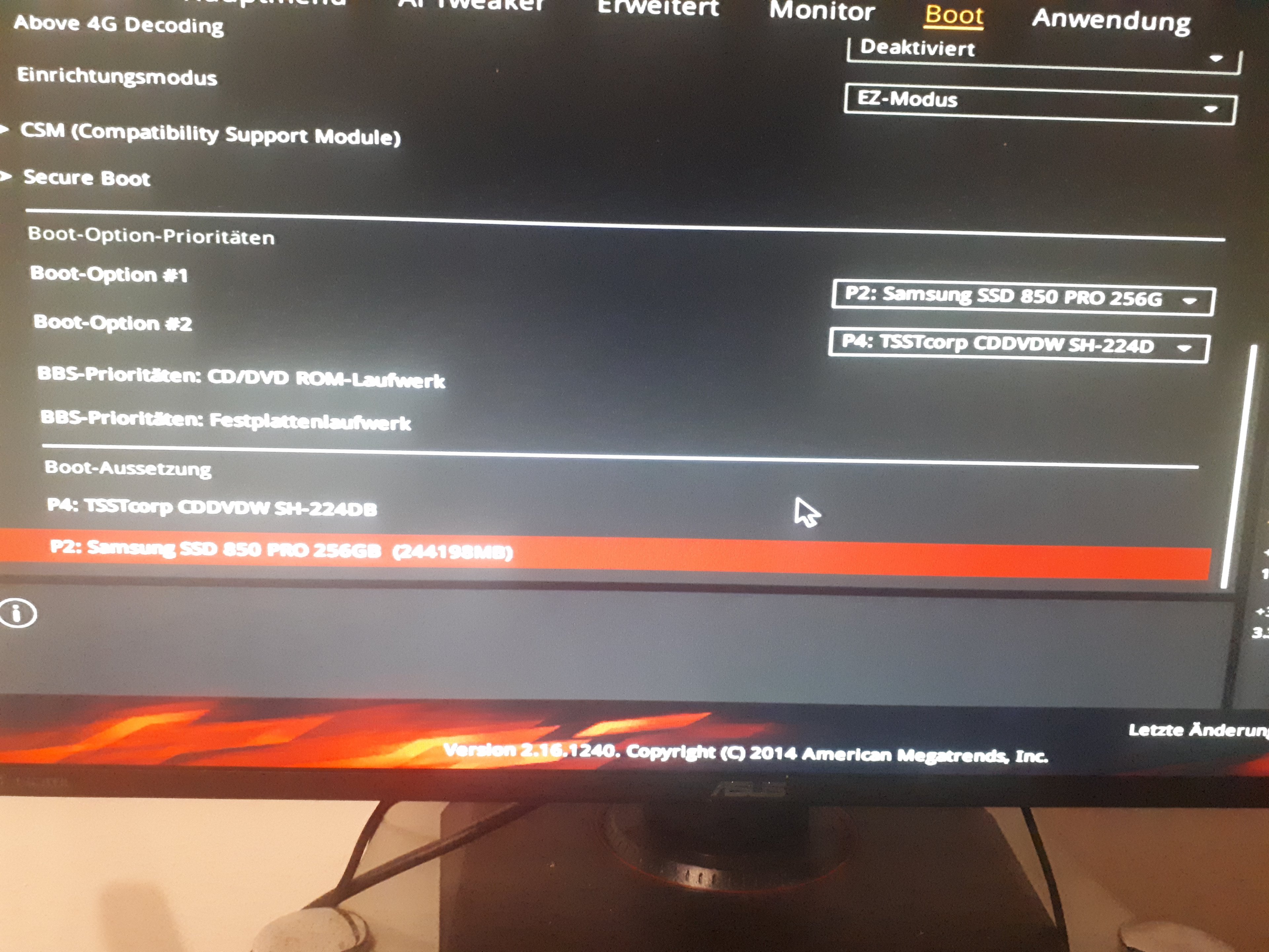

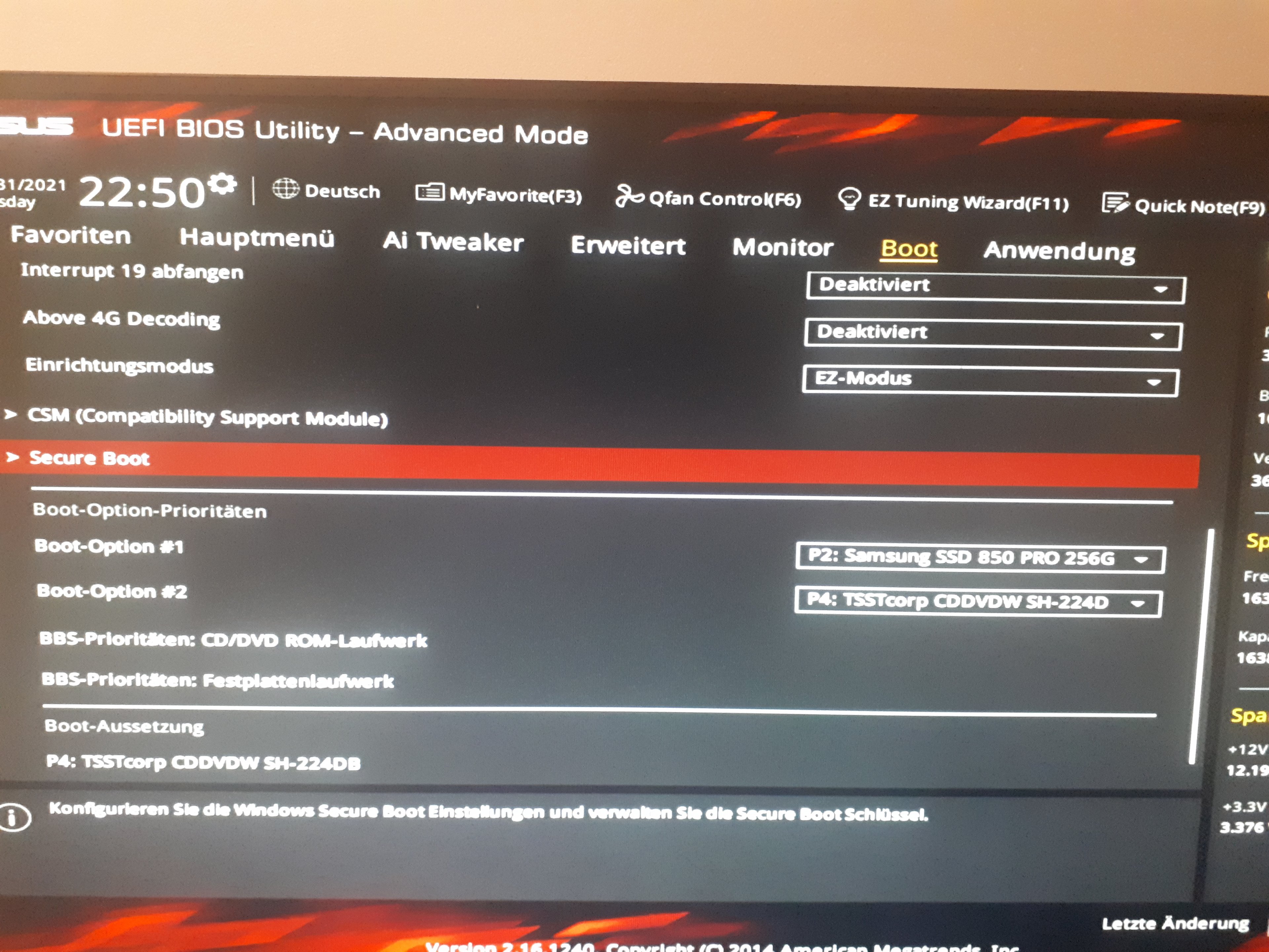

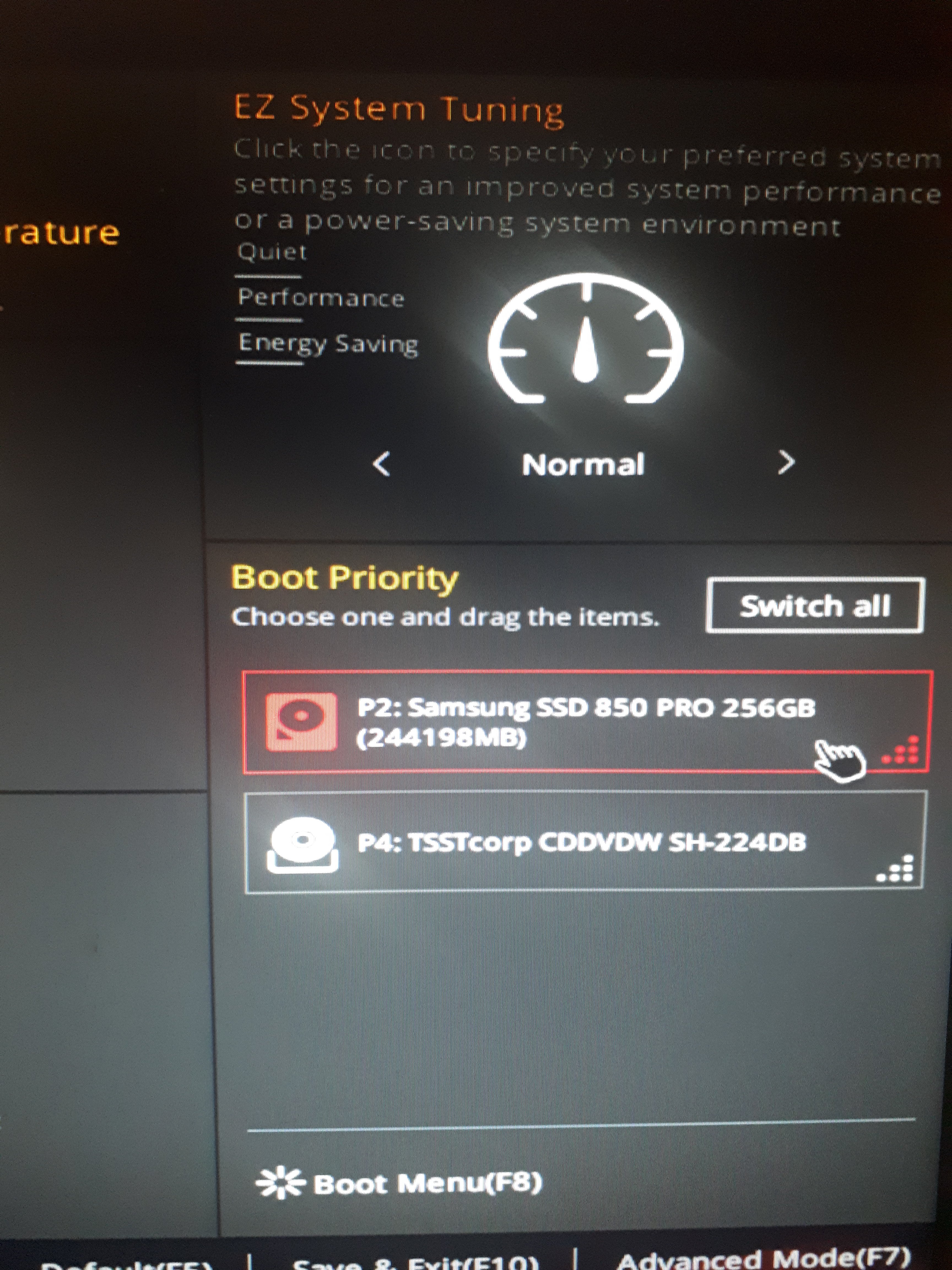

Habe die Reihenfolge geändert und konnte auch die Boot Option ändern zu der Platte mit Windows siehe Anhang.
Im advanced ist auch auf AHCI gestellt.
Jedoch lande ich wieder im BIOS, also alles weg?
Was wäre das beste was ich jetzt machen könnte?

Alle Laufwerke abstecken, auf denen nicht das Windows ist. Wurde im UEFI- oder älteren MBR-Modus installiert?

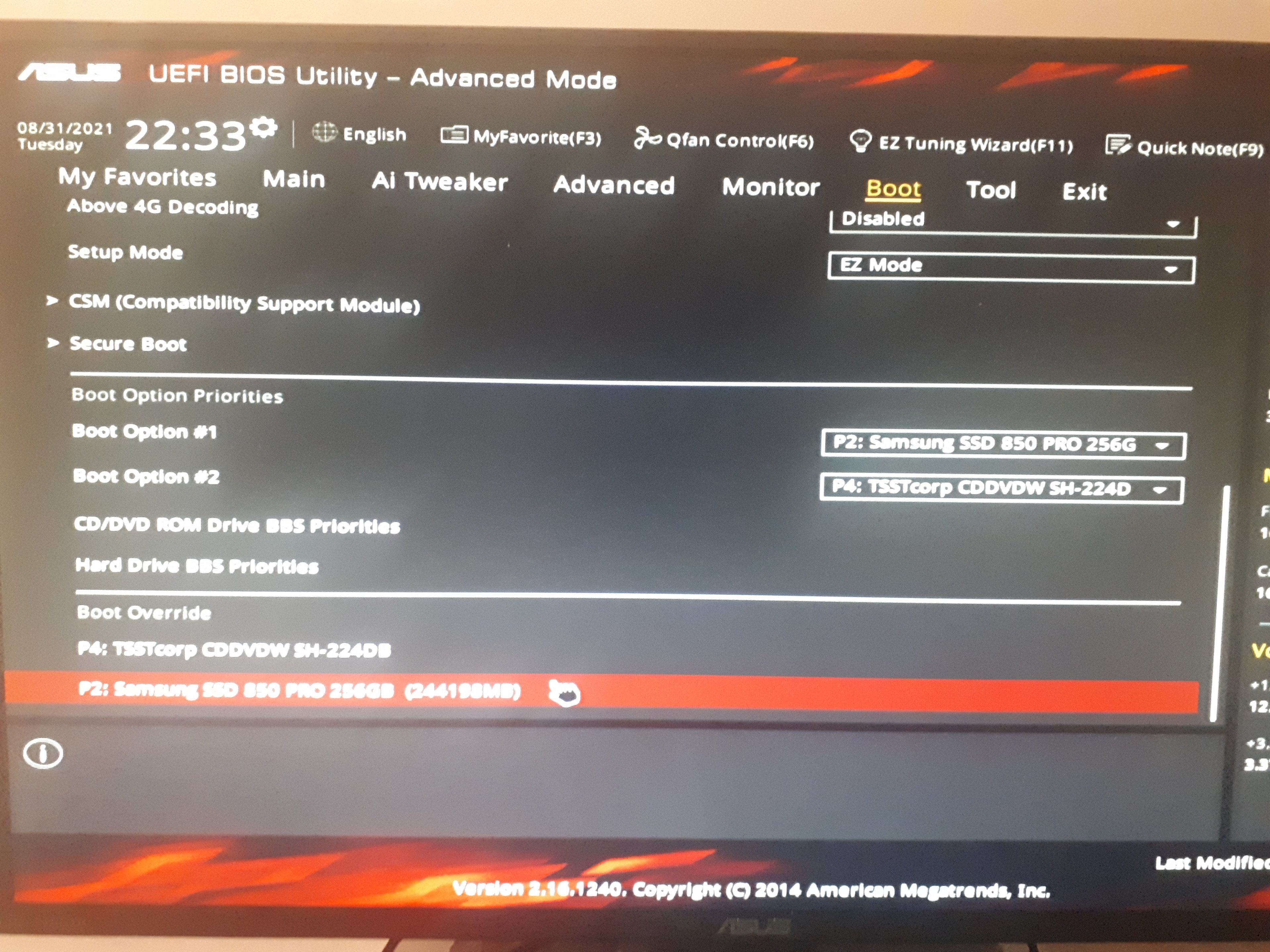

Das Board hat ziemlich sicher einen Bootmanager, da werden alle startfähigen Laufwerke aufgeführt. Normalerweise wird da irgendwo "Windows Bootloader" aufgeführt, das muss ausgewählt werden und sollte starten. Falls nicht, ist der Bootloader beschädigt oder auf einem der anderen Laufwerke, was gerne passiert, wenn mehrere Laufwerke bei der Windows-Installation angeschlossen waren.
Edit: Asus hat oft AMI-Bios, da wäre der Bootmanager mit F12 zu erreichen; alternativ im BIOS unter "Boot Override" die Laufwerke sichten.
Dann bliebe noch die Möglichkeit, von einem Windows-Installationsstick zu starten und die Reparaturfunktionen auszuprobieren. Außerdem kann man da das Partitionslayout sehen und in etwa beurteilen, wie groß der Schaden ist. Vermutlich ist aber nur der Bootloader beschädigt oder falsch gesetzt.
Ok habe jetzt alle abgesteckt und lande immer noch im BIOS. Auf F12 ist bei mir der screenshot lol.
Auf die platte auf boot override geklickt, aber hat sich bicht sonderlich viel geändert. Rip
Windows bootloader hab ich nicht gefunden

Dann solltest Du mal von einem Windows-Installationsdatenträger starten, entweder Stick oder DVD (es gehen auch ältere, zur Analyse reicht das).
Anscheinend hat Asus bei den Shortcuts eine andere Belegung als AMI, -> Handbuch hilft da weiter.
Der ist auf der Platte, die zum Zeitpunkt, als Windows installiert wurde, die erste im System war. Zur Zeit ist die 860'er Samsung die erste im System.
(Deswegen empfiehlt man im allg. bei Windows-Neuinstallation alle anderen Platten abzustoepseln, weil viele damit überfordert sind die echte reihenfolge festzustellen oder zu ändern (manchmal gehts auch nicht zu ändern, wenn zb. auf m.2 installiert werden soll, aber auch noch normale satas im system sind, die per hardware aber "vor" den m.2's sind) und sich später wundern, wenn sie die "alte Platte" aus dem System schmeissen oder komplett löschen und windows nicht mehr startet, obwohl das ja eigentlich auf 'ner anderen Platte installiert ist)
