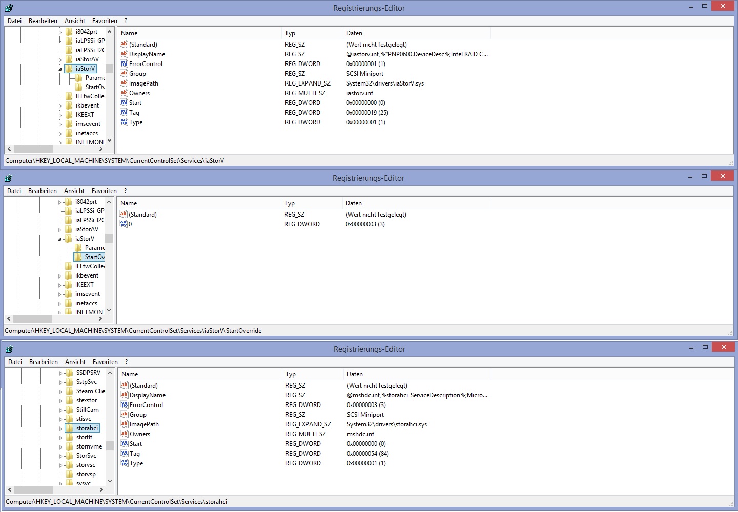

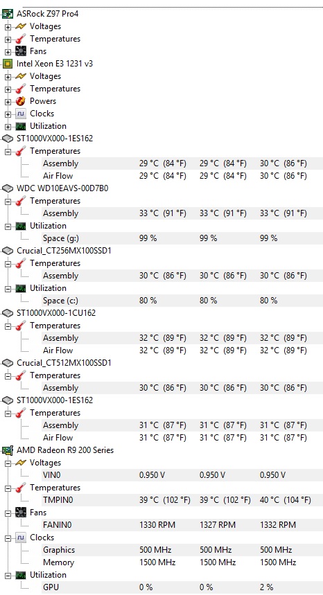

ich möchte den SATA-Modus von AHCI zu RAID Modus ändern.
Wenn ich das im Bios mache, kann ich Windows 8.1 Enterprise nicht mehr Starten.
Ich finde haufenweise zeug im Internet wie man von IDE auf AHCI umstellt, aber nichts wie man von AHCI auf RAID umstellt.
in der Registry stehen bei mir alle werte schon auf 0, es Funktionier dennoch nicht.
Ich möchte 3x Seagate Festplatten zu einem Raid 5, und von der Crucial 256GB Booten mit Bitlocker.
Das System lief vorher ohne die drei Seagates, aber mit der Crucial +Bitlocker.
Es ist hierfür ein TPM Modul verbaut. Bitlocker is im Moment deaktiviert.
Den "Trick" mit im Abgesicherten Modus starten und vorher zu RAID-Modus wechseln habe ich ohne Erfolg ausprobiert.
Was muss ich in der Registry einstellen, damit ich mit im Bios aktivierten RAID- Modus Booten kann?
Infos siehe Bilder.
Danke!

Deswegen muss ich ja erst in der Registry die Werte ändern, damit Windows beim booten den richtigen Treiber findet.
