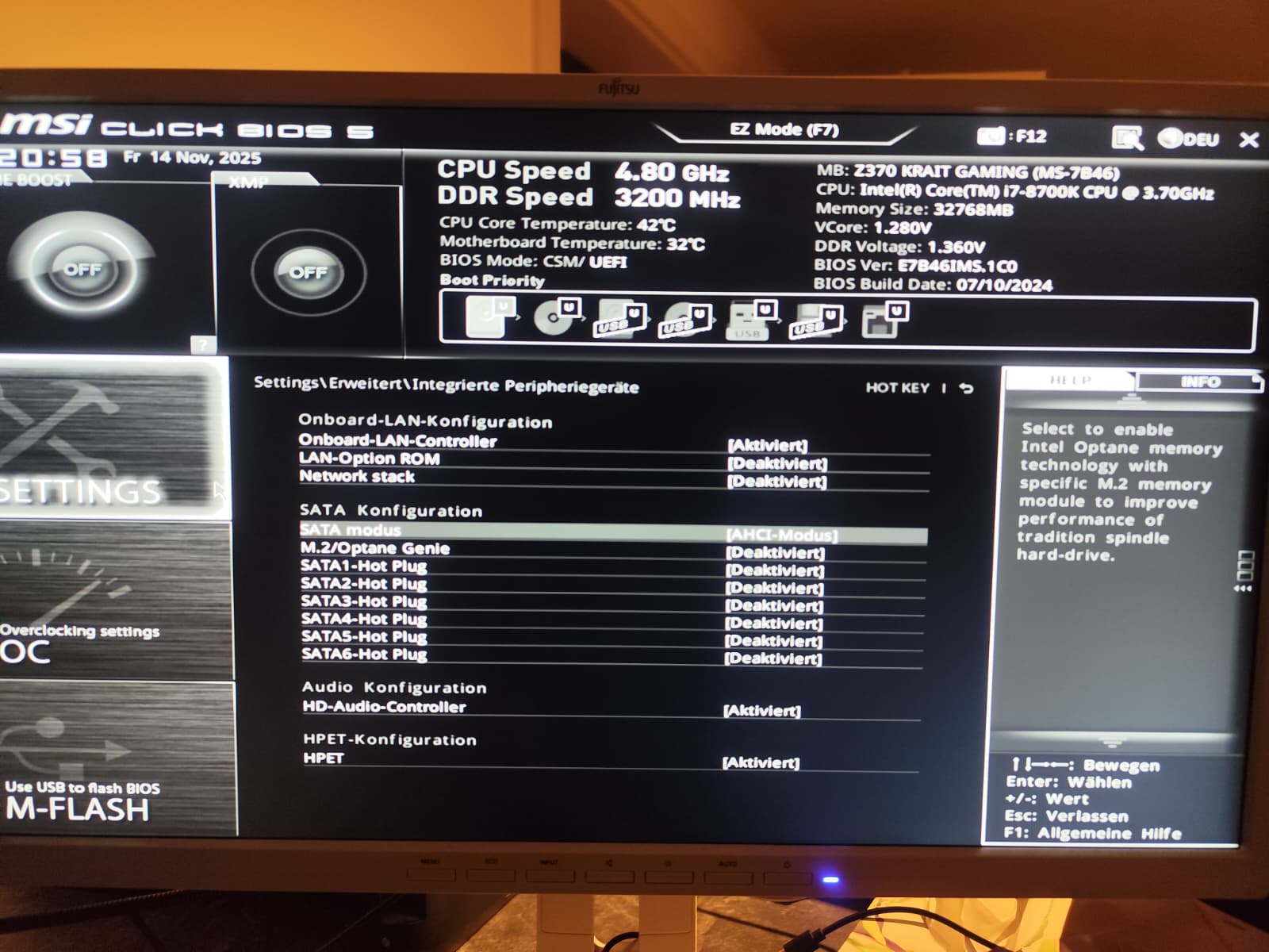

ich habe gestern versucht eine zweite M2 Festplatte auf einen PCI-Express Steckplatz zu stecken.
Dann kam immer der Fehler M.2 Genie Error, dabei habe ich bemerkt das die die Festplatten im RAID laufen, was die natürlich nicht tun, aber dies in BIOS eingestellt ist.
Also habe ich Sie auf AHCI Modus gestellt, dann wenn ich Windows Starte geht er in Sicherheitsmodus.
Kann ich hier ohne Probleme auf Windows Reparatur gehen, ohne Daten zu verlieren?
Oder wie sollte ich hier vorgehen?

Schau ins BIos und dort sollte eine Einstellung "M2 Genie" zu finden sein.
Dort sollte eine falsche Einstellung die Ursache für diese Meldung zu finden sein.

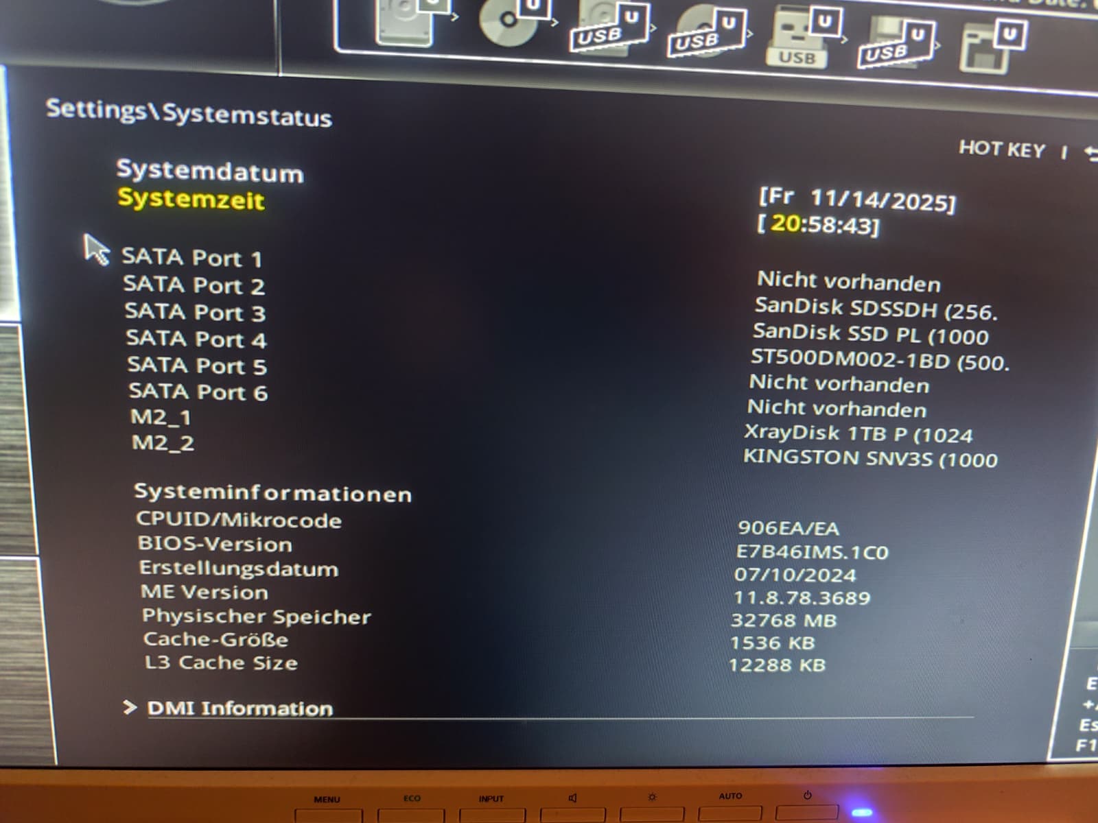

hier sind all meine Festplatten Sata Plätze 1/5/6 werden durch die M2 Ports deaktiviert
Wen ich auf das Board im Bios schaue dann, erkennt er auch die 2. M2 (linker Steckplatz)
Wennn ich den Raid modus deaktiviere, egal mit oder ohne M.2/optane
dann erkennt das Windows nicht das ich die eingesetckt habe
