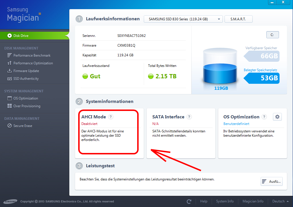

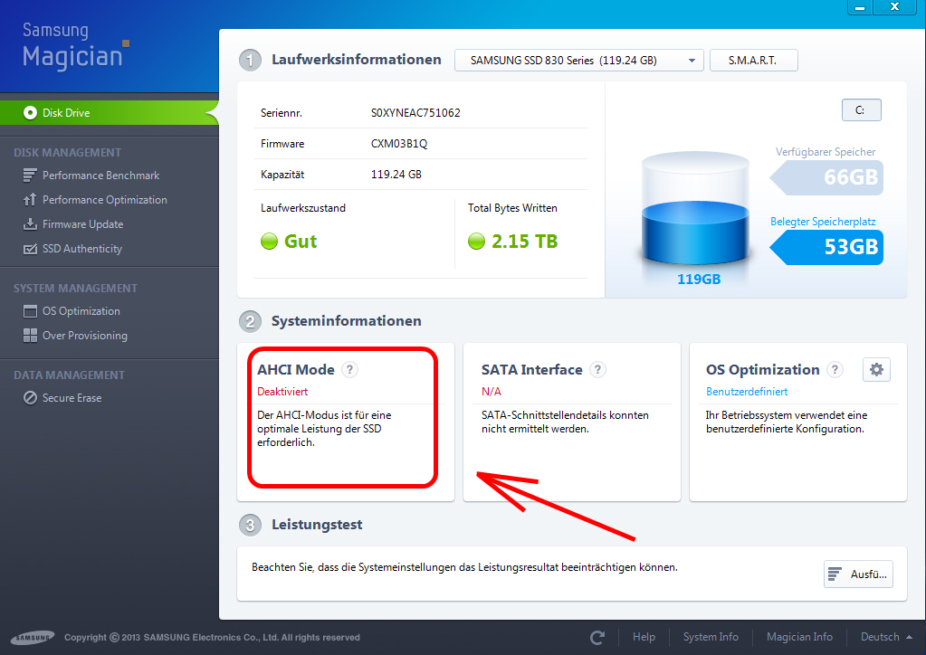

Das hier im roten Rahmen:

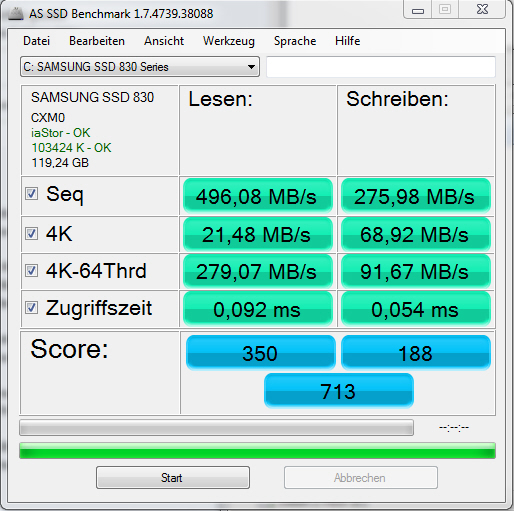

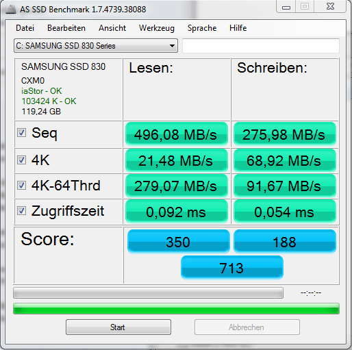

Hier der gewünschte Screenshot von AS SSD 17:
Sieht für mich in Ordung aus, oder übersehe ich da was?
Das oben ist die aktuelle Anzeige im Samsung Magician.
