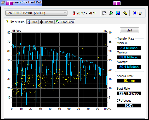

Hallo erstmal,
also, ich habe eine Frage und zwar habe ich eine 1TB HDD und eine 250GB HDD, beide von Samsung.
Wenn ich aber jetzt HD Tune laufen lasse, steht bei der Burst Rate immer ein Wert um die 150MB/s (bei beiden Platten, wobei bei der 250GB Platte der Wert etwas niedriger ist, da dort Windows installiert ist).
Meine Frage nun, warum laufen die HDD´s nicht mit 300MB/s??
Jumper, die die 1,5GB/s beschränken sind nicht gesteckt.
Im BIOS von meinem MSI P35 NEO2-FIR konnte ich auch nichts finden, sodass man auf 3GB/s umstellen könnte.
Beide Platten sind aber für 3GB/s geeignet.
Im Anhang sind noch jeweils ein Screenshot vom HD Tune Benchmark.
Ich hoffe mir kann hier i-wer weiterhelfen.
mfg

wie willst du mehr 1,5gbit/s ausnutzen wenn die platte nur 100mb/s schafft?

weil sie nicht mehr schaffen?! versteh deine frage nicht ganz bzw. wo jetzt genau das problem liegt.

Das ist einfach so. Das ist halt einfach die maximale Übertragungsrate dieser Festplatte.
Hat nichts damit zu tun, dass das Interface auf 3Gb/s ausgelegt ist.
AW: SATA Platten nur mit 1,5GB/s ???
die platte hat ne maximale transferrate von 116mb/s, was bringt dir dann nen höherer durchsatz der schnittstelle? mehr als 116mb/s schaft die ja nicht auch wenn die die schnittstelle 300mb/s übertragen kann. burstrate ist ja die max. geschwindigkeit zwischen host und buffer, also nichts anderes als der durchsatz der schnittstelle.
Genau so ist dem. Die Platte schafft etwa 100MB/sec Mechanisch. Mehr ist nicht drinne.
Die 300MB/sec sind Interface-Geschwindigkeit, maximal. Alles was dieses Geschwindigkeit auch nur irgendwie erreichen könnte sind die Daten die aus dem Cache kommen. Und die sind wie gesagt ... 16MB bei den meisten Platten (oder weniger) geteilt in Lese und Schreibcache, und 16MB sind nun mal in "Plopp" übertragen und dann fällt die Geschwindigkeit auf das was die Platte rein mechanisch leisten kann.

Na dann ist ja bei mir alles normal bzgl. der Übertragungsraten, oder?
