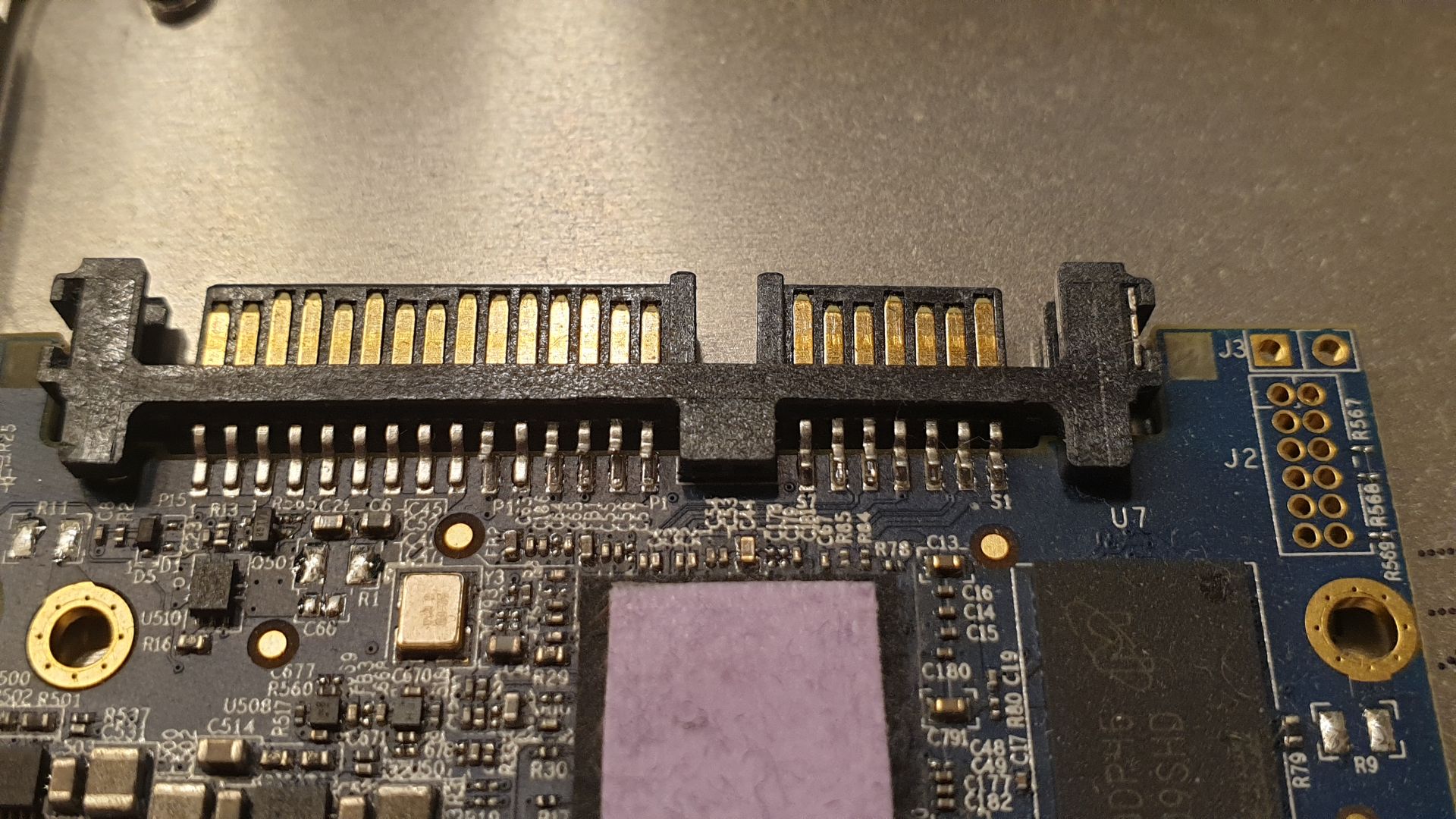

Beim Umbau meines PCs habe ich den SATA Stecker in die 2,5 Zoll SSD zu fest dran gedrückt. Der Stecker an der SSD ist gebrochen.
Der Stecker aus der SSD muss entfernt und durch einen neuen ersetzt werden.
Kennt jemand eine Adresse, gerne hier in NRW, die vertrauenswürdig ist und so etwas machen kann?

Hast du mal ein Bild von dem Stecker?

Hier ein Foto...
Schaut doch garnicht so schlimm aus. Wenn Du jemanden kennst der einigermaßen löten kann, dann sollte er die pins wieder hinbekommen. Sollte jeder der mal Energie-, Industrie- usw. Elektroniker gelernt hat eigentlich hinbekommen.

die powerseite könnte sogar OK sein. da ist 3.3V ab das braucht keiner
die datenseite wieder ankleben, feddich
oder was basteln was die pins so lange andrückt bis du die daten raus gelesen hast. lego plattform und 1kg buch oben drauf

Du kannst die Kontakte wieder anlöten lassen. Dann würde ich schnell eine Datensicherung machen und danach doch besser eine neue nehmen. Das kann man in diversen Repair-Cafes machen lassen oder auch in einer Elektronik/ Werkstatt beim Radio und Fernsehtechniker für ein paar Euro in die Kaffeekasse.

Ja und? Jemand, der Erfahrung im Löten hat sowie eine ruhige Hand, der bekommt das hin.
Wenn der PCB gebrochen wäre, dies wäre viel schwieriger
