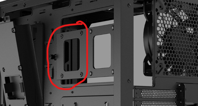

Edit: Meine Vermutung warum sie defekt geworden ist: Die SSD ist auf der Rückseite hinter dem Mainboard verbaut. Das Gehäuse ist ein beQuiet Pure Base 500.
Die SSD sitzt hier
Verbaut ist der 14700k der ja sehr heiß werden kann. Kann es sein dass die SSD durch die Temps so schlecht beeinflusst wurde und deswegen den frühen Tod gestorben ist? Die andere SSD hab ich wieder dort verbaut. Ich hab meinem Kumpel bereits geschrieben er soll sich CrystalDisk Info runterladen und wenn er wieder mal was spielt, nach etwa 1-2 Stunden mal ins Programm schauen wie warm die SSD ist.
Falls sie wieder zu warm ist, müsste ich ihm sagen sie woanders zu verbauen bzw. ich müsste das beizeiten mal machen, nicht dass die andere deswegen auch eingeht.

Die SSD liegt ja nicht auf der CPU auf. Der wenn auch geringe Abstand reicht locker sonst hätten mehrere das Problem mit sterbenden SSDs.
Ok, ja, das dachte ich mir grundsätzlich auch aber hab trotzdem nach nem Grund gesucht warum sie so schnell eingegangen ist und das wäre die für mich naheliegenste Erklärung gewesen. Dann wars halt einfach nur Pech.
