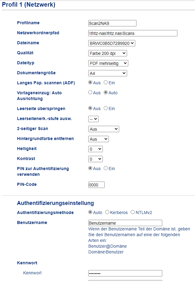

Hallo Zusammen,
vielleicht kann mir jemand helfen. Ich komme schlicht nicht weiter.
Ich habe eine Festplatte per USB3.0 an der Fritzbox (6591 cable). Per PC kann ich auf dieses Laufwerk bequem zugreifen.
Nun möchte ich meinem Drucker oder besser Scanner beibringen, in einen bestimmten Ordner zu scannen. Das gelingt mir aber nicht.
Über das Brother "Web Based Management" komme ich in die dazu gehörenden Einstellungen.
Dort kann ich zunächst auswählen: O FTP O SFTP O Netzwerk O SharePoint
Die Festplatte scheint über SMB ansteuerbar zu sein also muss ich hier Netwerk auswählen.
Nun muss ich den Netwzerkordnerpfad, Nutzer und Kennwort angeben und eigentlich sollte das fuktionieren. Tut es aber nicht. Ich habe auch schon veruscht das ganze mit FTP oder SFTP einzurichten. Geht nicht. Bevor ich hier Stunden verplämpere hoffe ich, dass das schon einer von Euch gemeistert hat und mir meinen Fehler nennen kann.

hast Du das NAS der fritz.box in "fritz-nas" umbenannt? So steht es in Deinen Einstellungen.
Das erste, was mir ins Auge sticht, ist der Pfad zur Freigabe:
\\fritz-nas\fritz.nas\Scans
Ohne manuelle Änderungen an der Fritzbox müsste der Pfad aber mit \\fritz.box\ beginnen, weil das der Hostname der Fritzbox ist.

Ihr habt recht.... Die Adresse kann so wie sie eingetragen ist nicht aufgelöst werden. ich habe sie geändert (und mit dem Browser geprüft)
//fritz.box/FRITZ.NAS/Scan
Ergebnis:
Test: Fehler
Server-Zeitlimit. Diese Meldung wird angezeigt, wenn keine Verbindung zum Server hergestellt werden kann.
Stellen Sie Folgendes sicher:
*Die Serveradresse ist korrekt.
*Der Server ist mit dem Netzwerk verbunden.
*Der Rechner ist mit dem Netzwerk verbunden.
ECODE: 0xFD000001, -32, 0x00001B5B
Edit: natürlich sind Server und Rechner mit dem Netzwerk verbunden.
So geht es mir schon den ganzen Tag.... ich hab schon so viel rumgespielt.
Gib mal statt \\fritz.box\... die IP der Fritzbox ein: \\192.168.178.1\..
Wenn auch das nicht klappt, versuch mal in der Fritzbox eine neue Freigabe zu erstellen, die direkt auf den Scan-Ordner zeigt und gib dieser Freigabe zB den Namen "scanner". Frag mich nicht wie das bei der Fritzbox geht, aber ich vermute zumindest, dass das möglich ist, weil das gängige Praxis bei Freigaben ist - man kann ja grundsätzlich verschiedene Freigaben auch für verschiedene Benutzer einrichten.
Im MFC verbindest du dann \\fritz.box\scanner oder eben \\192.168.178.1\scanner.

Leute Danke!
Es hat am Ende irgendwie geklappt.
Der Scanner hat seinen eigenen Benutzer bekommen. (vielleicht lags daran?)
Der Scan-Ordner ist aus der angedachten Struktur heraus auf eine tiefere Ebene gesetzt worden. (vielleicht lags an der langen Adresse?)
Die Pfad lautet jetzt: \\fritz.box\FRITZ.NAS\Seagate\Scans
(mit \\fritz.nas\FRITZ.NAS\Seagate\Scans hat es nicht funktioniert)
Egal - es geht und ich freu mich! Danke
