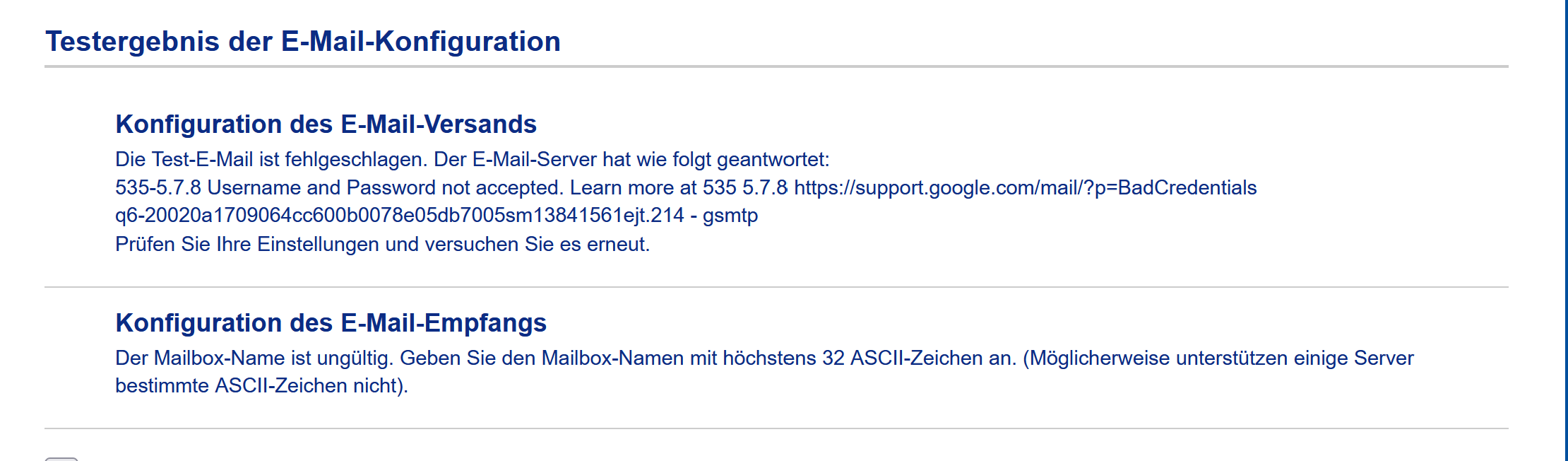

danke für eure Rückmeldungen. Es erscheint folgende Fehlermeldung.
Username und Passwort sind aber korrekt....

@Fruitbooter
GMail…
In letzter Zeit hat Google die Sicherheitsstellschrauben verschärft.
Zb: Abruf durch Outlook: ohne 2FA und App Passwort in GMail geht nix mehr.
Und: Emails erreichen Gmail Konten erst gar nicht, wenn das mit dem SPF Record der Absenderdomäne, von dessen angeblich autorisierten Mailserver die Mail kommt, nicht passt.
Also in letzter Zeit beruflich viel Geschiss mit dem Thema Email in Bezug auf Gmail.
Meistens eh "einfach" zu lösen, außer mit den DNS records der Domänen, auf die wir keinen Zugriff haben.
… hilft dir wsl jetzt nicht weiter oder?
Aber versuch es mal mit einer anderen Mailbox als Gmail. Funktioniert es dort und ggfs noch einer weiteren Mailbox, liegts wieder an Gmail bzw an deren angezogenen Sicherheitseinstellungen.
Viel Erfolg! :)
Reaktionen: Fruitbooter
Hi...
Achtung:
Besonderheit beim Umgang mit GMail-Konten ist die 2FA - wurde eine Berechtigung via App-Passwort für den Zugriff dieser Anwendung erteilt und dann dieses neu erstellte Kennwort hier verwendet?

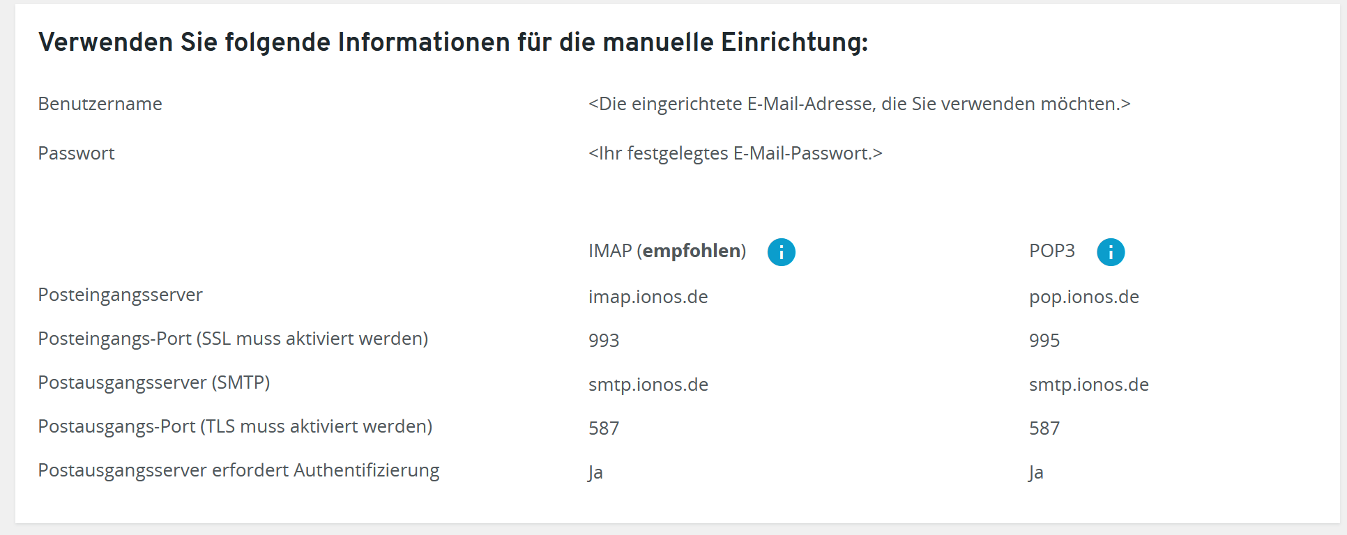

Danke für die Mühen. Ich habe noch ein ionos Postfach ( eigene Webadresse )... Hier klappt es auch nicht...
lt. Ionos muss ich folgende "Parameter" einstellen.
Was muss ich denn wo eingeben? Also bei Email senden ....
M. E. n. smtp.ionos.de und Port 587 mit Haken bei "Server-Zertifikat verifizieren" - sollte dann der geforderten Authentifizierung entsprechen.
Allerdings muß mglw. auch bei IONOS in der Konfiguration des E-Mail-Kontos erst eine "Berechtigung" für "Fremdzugriffe" erteilt werden. (Ich kann das mangels IONOS-Nutzung nicht kontrollieren.)​
