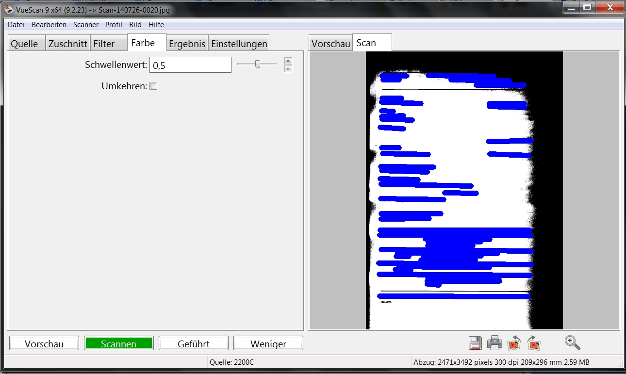

Ich finde leider bei „VueScan“ nichts um die Farbtiefe zu ändern.
Hier mal ein Screenshot der Oberfläche Bereich: „Farbe“:
rechts darin beschriebener Scan mit den schwarzen Einbrüchen.

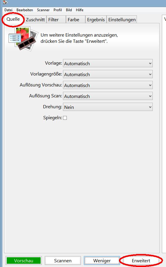

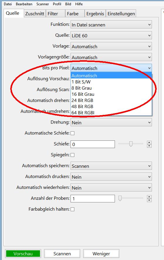

Bingo!
Bei meiner „VueScan“-Version ist die Oberfläche etwas anders,
aber bei F a r b –Tiefe in „Quelle“ zu suchen wäre ich auch so nur durch Zufall gekommen.
Danke, VG
