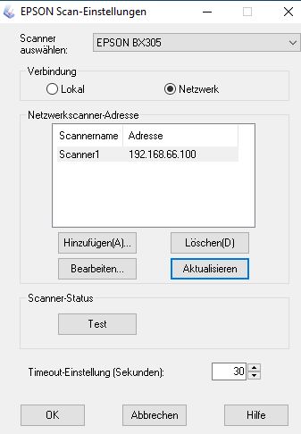

Mein Epson BX305FW hat extra ein Tool dafür, den Scanner zu testen ob er erreichbar ist:
Hatte bei mir mal die FB7490 getauscht gegen eine andere FB7490 und identisch konfiguriert via Sicherungs-File.
Drucker funzte auf Anhieb, scannen ging ebenfalls nicht. Nachdem ich die Scanner ip mit dem Tool gelöscht hatte und identische ip neu eingegeben hatte funzte es.
