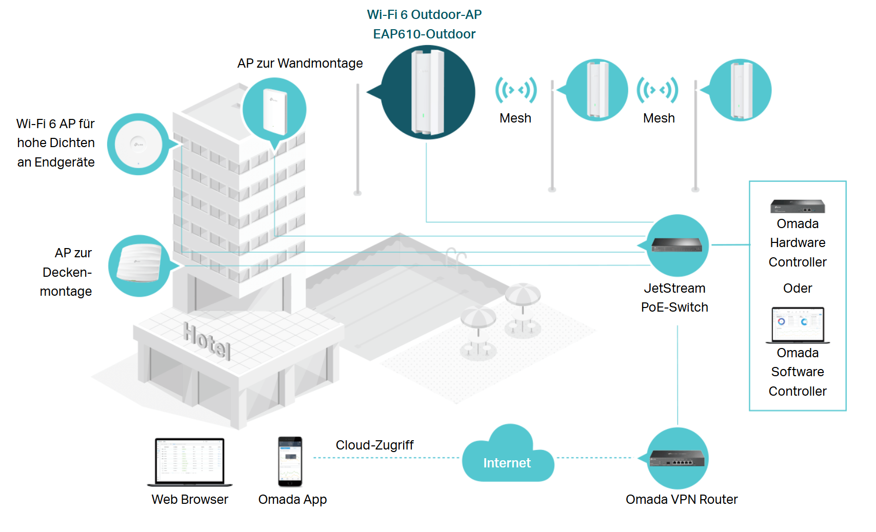

Im Prinzip das was in deinem Link auf die Herstellerseite als "Selbstheilung" beschrieben ist. Wird das LAN vom restlichen Netzwerk getrennt, verbindet sich der AP mittels Funk (WiFi) mit den anderen um weiterhin zu funktionieren.
Das kann man aber auch permanent so betreiben. Also ohne LAN-Kabel (bzw. nur bis zum PoE-Injektor für Strom). Solange alles per LAN-Kabel angeschlossen ist, ist es perfekt, ist das Kabel getrennt, läuft es dennoch.
Das ist das, was hier rechts oben abgebildet ist. Zwei Outdoor-APs haben kein Kabel zum Switch und zumindest bei TP-Link wird das "Mesh" genannt. Wegen des Wortes "MESH" im Eingangspost, hab ich daran gedacht. Wenn es ein Kabel zum Outdoor-AP gibt, braucht es das nicht.
Dann gibt es noch die Sache mit dem nahtlosen Roaming (was auch Mesh genannt werden kann?), wo man hin und herlaufen kann und ohne (große) Verbindungsausfälle direkt zu einem anderen AP weitergereicht wird. Das funktioniert auch super mit Omada, braucht aber mehrere Omada-APs von TP-Link und einen Controller (hier rechts im Bild).
Will man nur einen einzelnen AP zum bestehenden FritzBox-Netz hinzufügen, so geht das auch. Wenn man die selbe SSID und PW eingibt, switchen auch die meisten Clients über, aber nur wenn die Verbindung komplett abbricht und es kommt zu kurzen Aussetzern. Selbstheilung wäre dann auch weg.

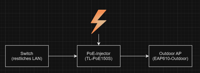

Falls du nach dem PoE gefragt hast, das ist ganz einfach, der AP wird nur über das LAN-Kabel mit Strom versorgt. Normales LAN hat kein Strom, aber mit PoE (Power over Ethernet) geht das. Es gibt PoE-Switche, aber die meisten haben das nicht.
Dann kann man einen Injektor nehmen (wie oben verlinkt). Dazu kommt Strom zum Injektor und wird dort dem normalen LAN-Kabel "beigemischt". Der AP trennt das dann wieder und versorgt sich selbst damit. Wenn an dem Injektor noch ein weiteres LAN-Kabel gesteckt wird, das zum Switch/Router geht, dann geht auch LAN darüber.
