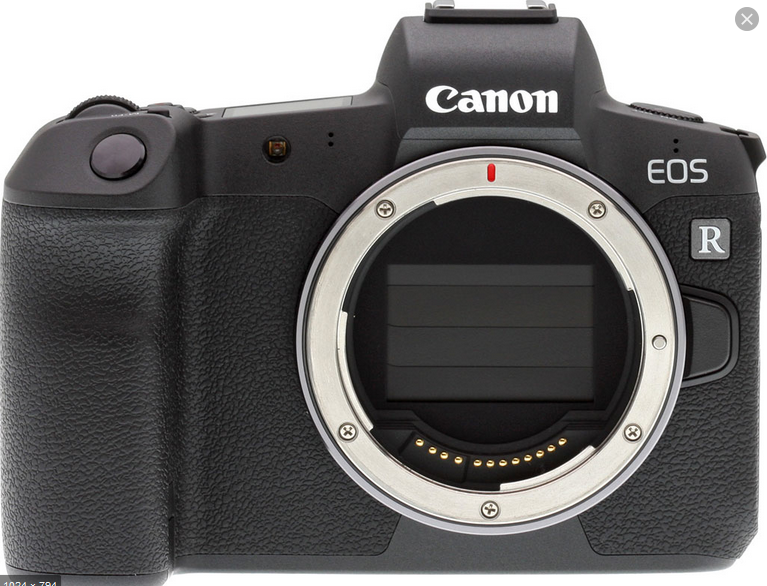

Canon ist ja ziemlich gut darin Features wegzuoptimieren oder deutlich hinter der Konkurrenz zu releasen, das hier ist aber tatsächlich mal wirklich nützlich:
Da gibts durchaus unterschiedliche Auffassungen. Staub vom Sensor bekommt man leicht runter, während die Verschlussvorhänge extrem sensibel sind. Selbst ein Fingertapser am Sensor wäre kein Drama, der Verschluss ist dann ein Totalschaden, wenn man drauf herumtapst...
Zu dem von dir beschrieben Szenario gibt es keine Serien-Auffälligkeiten Monate nach dem Release der R.
Zusätzlich hast du die Wahl ob du das Feature nutzt oder eben nicht.
Für mich ist das daher ein Plus, aber klar, Probleme suchen ist toll. Wegen eines einfachen Kontakts mit deinem Finger wird das Teil auch nicht kaputt gehen. Und wenn doch ist so ein Shutter günstiger als ein neuer Sensor.
