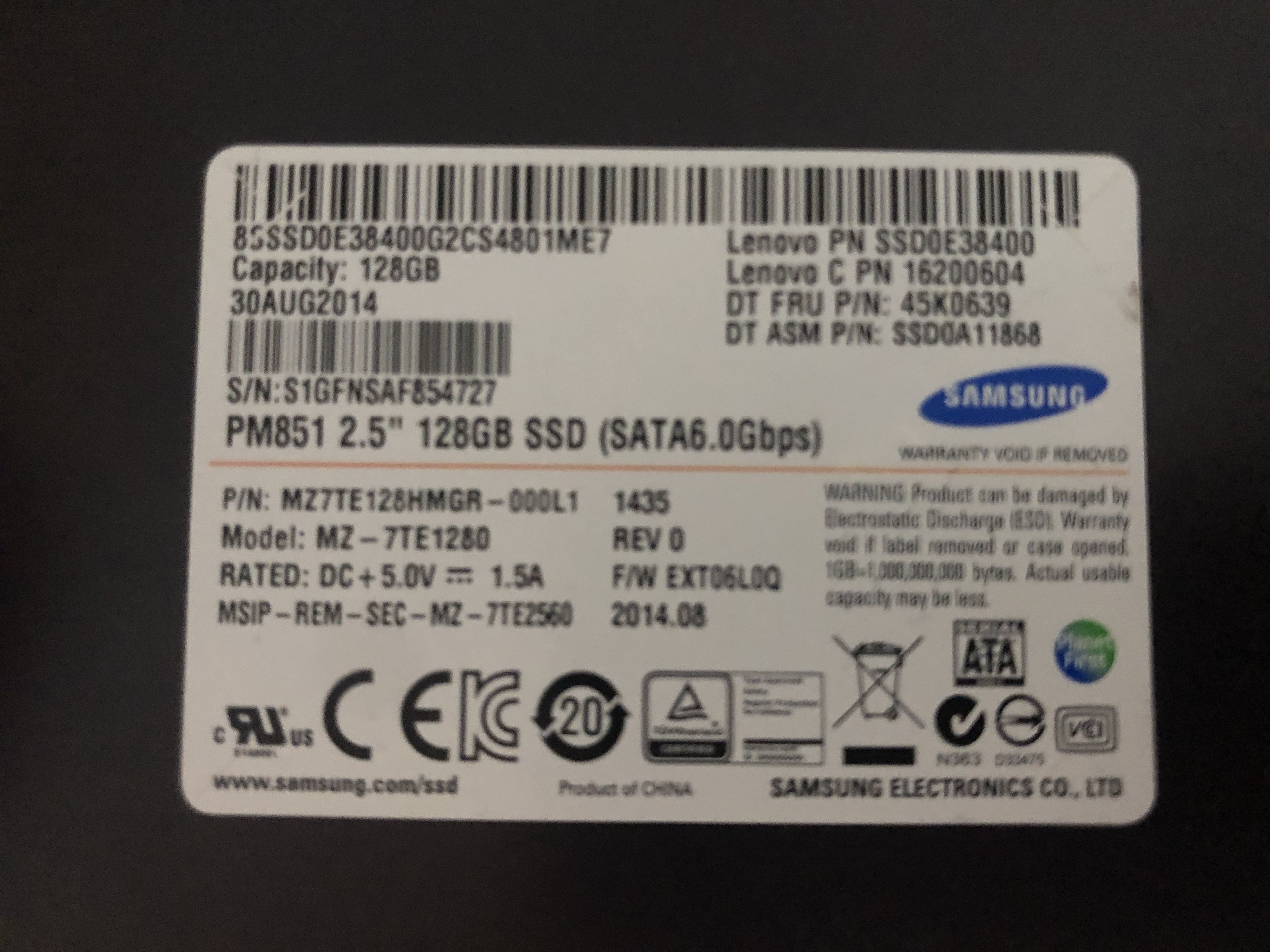

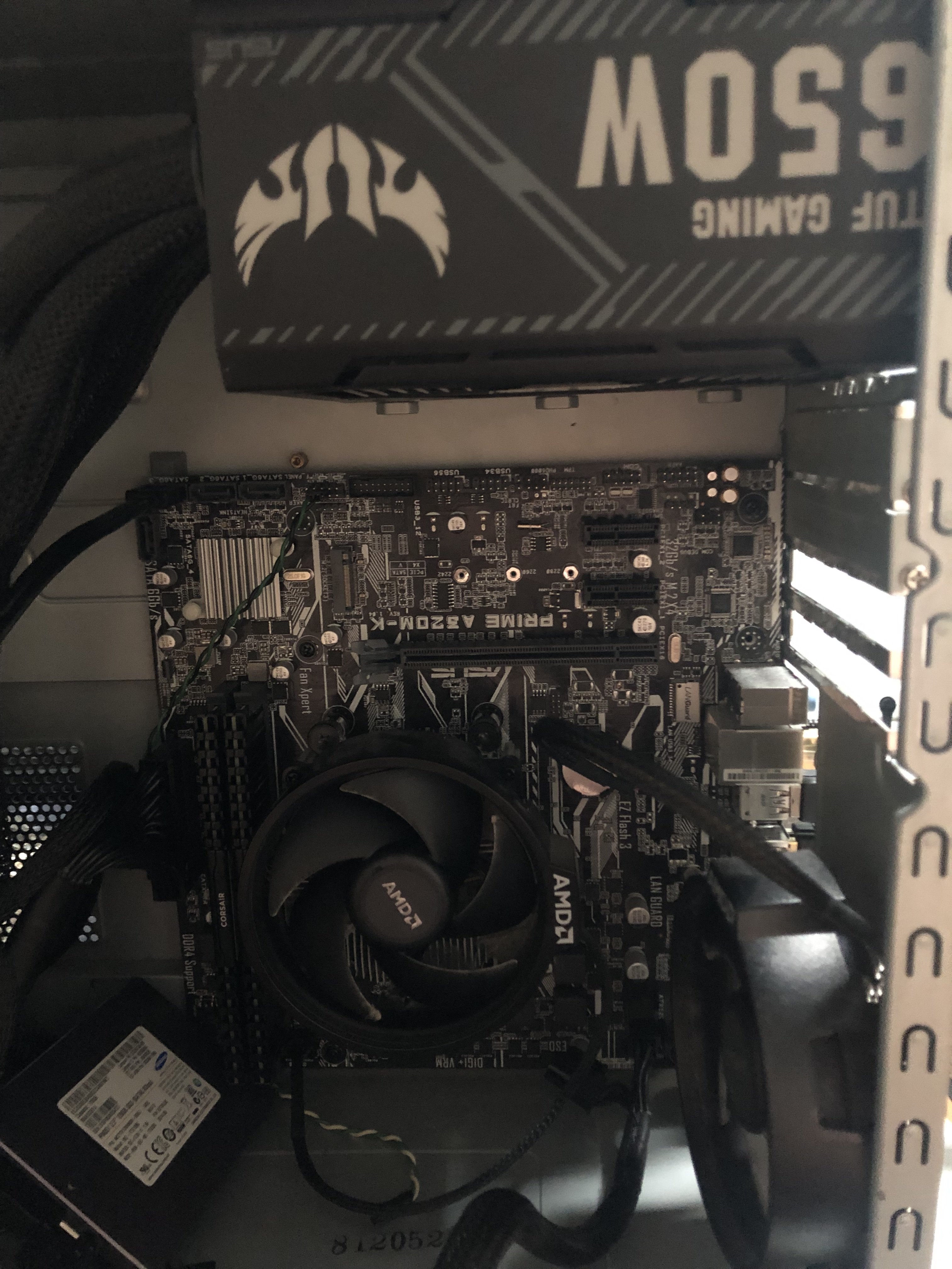

Ist doch alles sogut wie aufgelistet, graka habe ich keine is ne integriete, ssd ist irgendeine alte von samsung 100gb und sonst nicht viel, aber die Bilder werde ich gleich reinsende

Wenn ich das so sehe, tippe ich auf einen Kurzschluss am Mainboard, weil das OEM-Gehäuse Abstandshalter an den falschen Stellen hat.
Bau die Teile mal alle aus und mach einen offenen Aufbau auf einer nicht leitenden Unterlage, einem Karton o. Ä.
Das Gehäuse der SSD könnte auch einen Kurzschluss verursachen und wenn es so am Mainboard anliegt.

Wer zum Teufel wirft denn einfach eine SSD so in das Gehäuse?!?!
Selbst wenn man keinen Einbaurahmen dafür hat, notfalls halt mit doppelseitigem Klebeband am Boden festkleben oder sowas, aber sie einfach so im Gehäuse umherfliegen zu lassen ist doch echt suboptimal.
Ich schließe mich @wrglsgrft an, allein schon bei den fehlenden Mainboardschrauben ist der nächste Gedanke, dass wo mit Schrauben gegeizt sicher mit Abstandshaltern geklotzt wurde...
Naja, ich hab zeitweise die SSD auch einfach im Gehäuse liegen gehabt. Juckt doch die SSD nicht und so einen PC trägt man ja auch nicht ständig hin und her.
Dies hat geholfen, Vielen Dank :D

Wenn im ausgebauten Zustand alles läuft und im eingebauten Zustand nicht, dann hattest du im eingebauten Zustand einen Kurzschluss. Und da sind gerade die Abstandshalter unter dem Mainboard eigentlich in den allermeisten Fällen die Übeltäter. No
Zumindest solltest du definitiv rausfinden, wo der Kurzschluss lag. Ein Kurzschluss endet in vielen Fällen mit defekter Hardware. Du hattest also definitiv sehr viel Glück bisher.

Das war vielleicht der Auslöser, aber nicht die Ursache. Wenn nicht etwas falsch montiert wäre, könnte ein aufs Gehäuse fallender Schraubendreher das nicht auslösen. Also einmal checken ob alle Abstandshalter richtig montiert sind und die Stromkabel richtig sitzen, dass wären die klassischen Möglichkeiten.

Und Sorry, aber bei so einem "Lalalalaala"-Zusammenbau bei dem man einfach die SSD lose im Gehäuse herumfliegen lässt, Schrauben am Mainboard auch eher eine Empfehlung als eine Notwendigkeit sind - da ist es vollkommen klar, dass Probleme wie eben ein Kurzschluss auftreten können.
Das ist dieselbe Flapsigkeit im Umgang mit der Hardware, wie irgendwelche Teenagerinnen die ihr Notebook auf der Bettdecke betreiben und sich dann wundern warum es überhitzt, oder die beim ruppigen Umgang plötzlich einen Headcrash der Festplatte erzeugen.
Die korrekten Abstandshalter unter dem Mainboard zu setzen ist keine Empfehlung, das ist Gesetz!
Sonst hast Metall unter dem Mainboard was irgendwelche Sachen brückt die keine Verbindung haben sollten = Kurzschluss.
Auf deinem Bild sieht man mindestens zwei fehlende Schrauben und einen Abstandshalter (direkt über dem Board) der da einfach nicht hingehört, weil an der Stelle gar kein Board mehr ist. Das ist jetzt nicht sonderlich kritisch (weil: Da ist halt kein Board), aber das ist ein guter Indikator dafür, wie es unter dem Board eventuell aussieht.
Was ist das überhaupt für ein Gehäuse? Dem Kamerawinkel und der Positionierung der SSD zufolge ist das Bild ja nicht auf dem Kopf stehend, aber das Board steht auf dem Kopf und Anschlüsse/etc. gehen nach rechts raus, also genau entgegen dem wie es im Großteil aller Gehäuse ist.
Das sieht für mich nach irgendeinem Komplettrechnergehäuse aus, evtl. gar simples BTX oder sowas und du hast da einfach später ein normales ATX-Board reingepackt und mehr mit Glück als Wissen ein paar Schraubenlöcher gefunden deren Layout zum Board passt.
So macht man das aber nicht, denn dann muss man das Gehäuse nur schief ansehen und doofe Dinge passieren!
