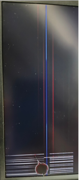

das sieht nach einer physischen Beschädigung durch Eigenverschulden aus oder (Lenovo T14s)?
(Der Kollege sagt natürlich er hat nichts gemacht und es ist auch nichts passiert, das war auf einmal so).
Aber dort wo sich unten dieser runde Fleck befindet sieht es danach aus, als ob es dort einen Druckpunkt gegeben hat.
Zb man zieht den Headset Dongle raus, legt ihn dort hin und denkt nicht mehr dran wenn man das Notebook schließt.
Und wenn man genau an dieser Stelle drückt, dann reagiert das Display.
Allerdings sieht man auf dem Display keinen Schaden wie eine Macke oder Kratzer oder so.
Aber mit diesem Bild muss brauche ich gar nicht erst den Lenovo Support (hat noch Garantie) bemühen, oder?
der runde Fleck unten sieht leider schon nach Fremdverschulden aus
einschicken, Versuch mach kluch :-)

Warum nicht? Zumindest das Bild schicken. Meine persönlichen Erfahrungen mit dem "Support" von Lenovo sind eher negativ, die lehnen offenbar erstmal alles ab.
Mit Hartnäckigkeit bin ich aber damals doch noch erfolgreich gewesen. Wenn ich mir diesen Schaden ansehe wird das wohl nichts mit Garantie.
spar dir das porto mit dem einschicken, das ist ein Displaybruch und das geht" nur mit mechanischer" Einwirkung.

Ich als Hersteller würde es ablehnen. Das ist zu offensichtlich Eigenverschulden durch Gegenstand auf Tastatur beim zuklappen. das sieht genau so aus. Selbst entstehende Displayschäden, bzw. Displaykabelbrüche sehen anders aus.
Also wenn nicht der Premiersupport mit Unfallschäden Abdeckung gebucht wurde, wirds ne kostenpflichte Reparatur.
Damit leben --> Lehrgeld.

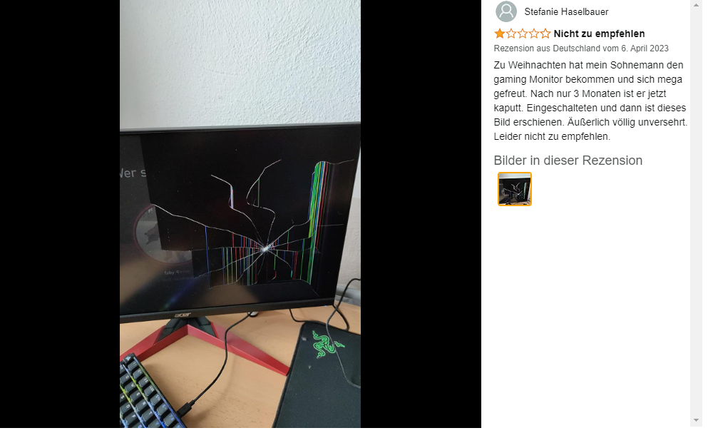

Erinnert mich an eine Rezension auf dem Portal eines großen Versandhändlers. Da wird wohl nicht viel über eine Garantie zu machen sein.
Reaktionen: CM286, FCK_PTN, kieleich und 2 andere
Jasmin83 schrieb:
Steht doch Garantie mit Vor Ort Service, für mich gibts da keinen Preis
Dann gib doch mal einen Garantieschaden vor (Entstehung), der sich optisch so äußert und nur mit der geplanten Nutzung einhergeht. Also ohne eine mechanische Einwirkung auskommt, denn damit wäre es keine GFarantie mehr. Dusseligkeit fällt nicht unter Garantie. Und aus fairness würde ich erwarten, dass der Hersteller die Garantie auch ablehnt, da ansonsten alle Kunden eine solche Entscheidung bezahlen müssen.
