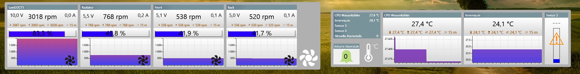

Das sind meine Werte im Idle, aber auch bei 70% Last steigt sie nur um ein paar Grad. Doch so sicher bin ich mir nicht, ob das auch die tatsächliche Wassertemperatur ist.
Frage:
Ich habe nur einen Temperatursensor direkt am Ausgang von dem CPU Kühler, kann man Temperatursensoren auch direkt ins Wasser "Verbinden"? (also nur das kleine Ende?)
Im Moment werden gekühlt 3770k, GX580 und aqauaero 5 Wakü über externe Triple und Duo Radis. Sieht fast danach aus das ich keine MORA3 brauche. Doch ich möchte sicher gehen, dass ich die richtigen Temps sehe.

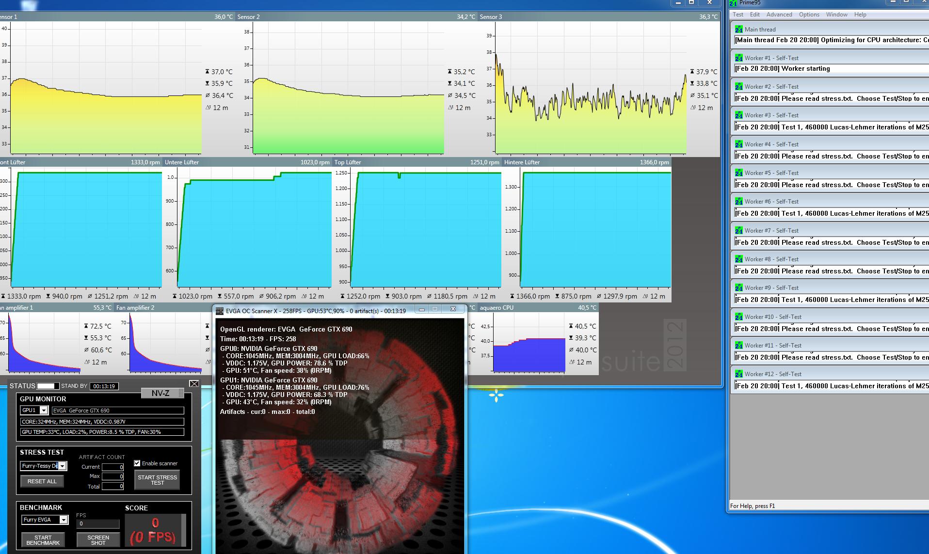

nachdem mein Rechner nun fast fertig ist habe ich jetzt mal die Wasserkühlung und dessen Leistung prüfen wollen.
Nach Hochtakten des Prozessor auf 4,16 Ghz (i7 980x) habe ich eine Stunde prime + EVGA stresstest laufen lassen und kriege keinen der Sensoren, weder das Wasser noch die Luft bei der Northbridge auf mehr als 36 grad:
Seh ich das richtig, dass alles mehr als top ist und ich bedenklos weiter mit OC experimentieren kann?

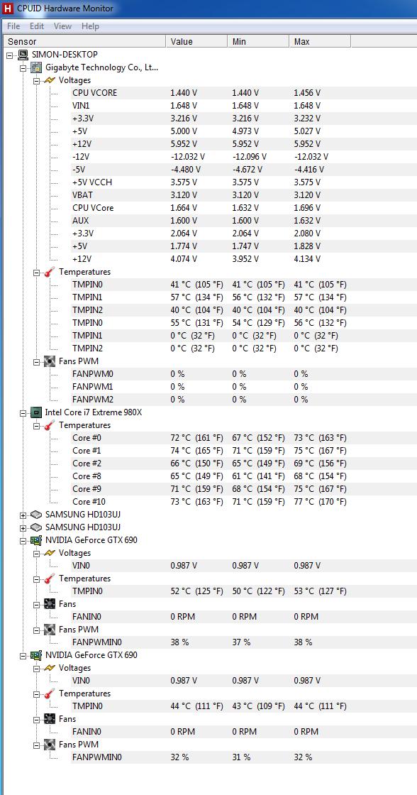

Das sind die Werte des Harware-Monitors:
Was ich nicht ganz versteh, ist das die CPU da bei 73 Grad steht, das Wasser aber nicht wärmer wird als 36. Grad...
Zu wenig Durchfluss?
36° Wassertemperatur ist natürlich auch nicht gerade wenig, je nach dem welcher Kühler auf der CPU drauf ist usw. kann es wieder normal sein.
Wie viel VCore ist eigentlich auf der CPU, der Wert von HWMonitor ist ja nicht gerade niedrig, das würde auch die Temperatur erklären.

Bei der Grafikkarte und der Spannung auf der CPU ist die Wassertemperatur dann nicht weiter verwunderlich, was für einen Radi hast du eigentlich?
Spannung musst du mal schauen, ob du evtl. weiter runter kommst, gerade wenig sind die ~1,4V ja nicht, das automatische Übertakten ist nicht so das wahre.

einen der core ist sogar auf 77° hochgegangen (max temp core 10) - das ist wohl schon sehr viel :-(
Was mich trotzdem total wundert ist der Unterschied zwischen Wassertemp und CPU temp (über 40°)
Wieso wird das Wasser nicht wärmer / die CPU Kühler?
