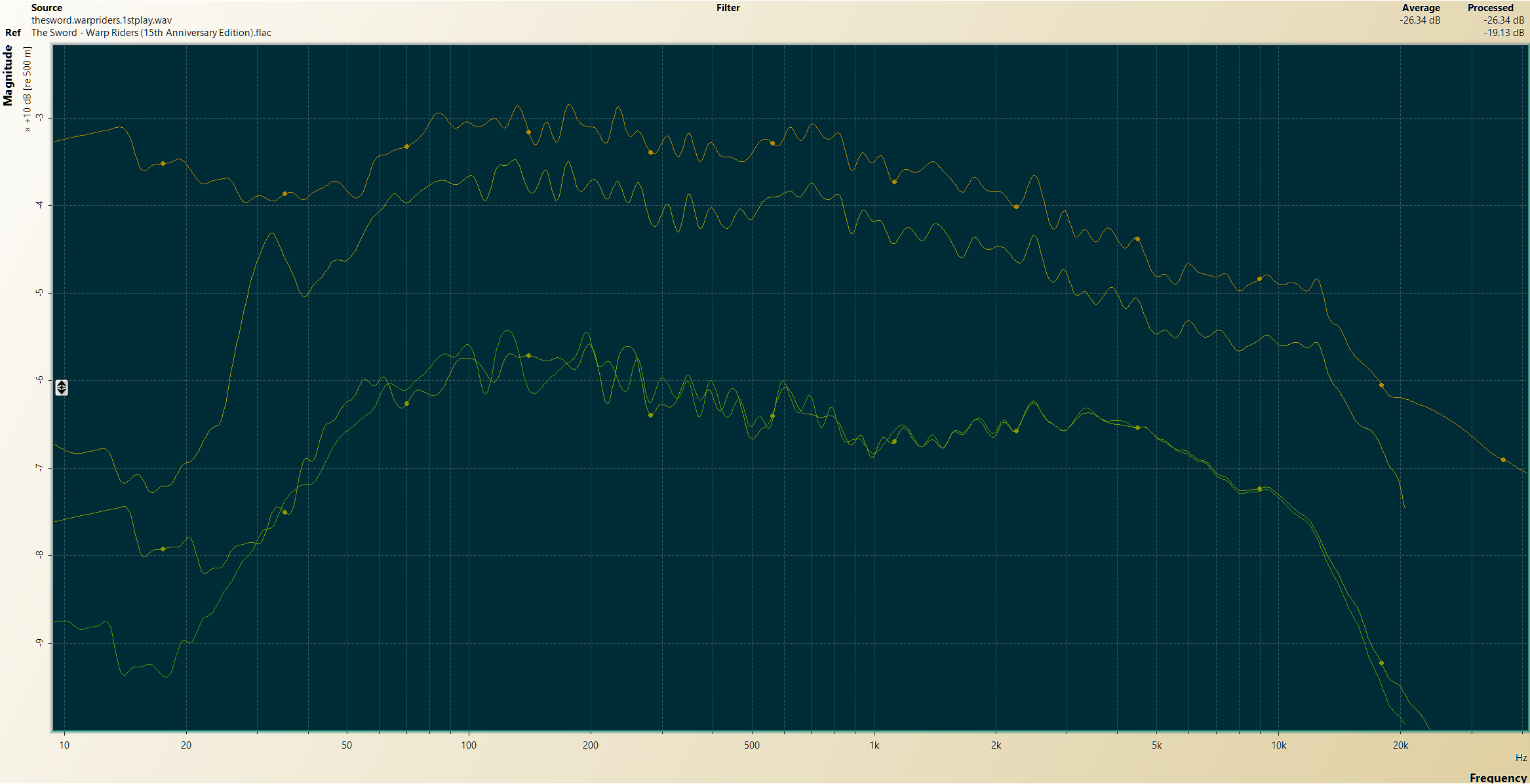

Mal ein Beispiel, hier ist the The Sword - Warp Riders 15th Anniversary Edition, aufgenommen mit meinem Setup und einem Audio Technica VM95ML Tonabnehmer:
Du siehst unten den den durchschnittlichen Frequenzgang, gelb müsste Vinyl sein, grün digital. Das is ab 1khz quasi identisch und darunter ist der Unterschied auch ned riesig. Du kriegst den Tonabnehmer mit der Nadel für 150-200€. Es gibt aber auch Tonabnehmer für 2000€ oder mehr. Will hier keinem son Hobby madig machen, hatte auch schon teurere Tonabnehmer, aber du weißt was ich mein. Das is doch Quatsch. Zumindest wenn man Neulingen sowas empfiehlt oder suggeriert man müsse da n Haufen Geld ausgeben und das wäre irgendwie viel besser wenns 10x soviel kostet.

Das Bild bringts gut aufn Punkt:
Es mangelt in der Musikindustrie und im Hifi-Bereich einfach an Standards. Ist euch mal aufgefallen, dass Musik in Filmen oft sehr gut klingt? Das liegt daran, dass die Filmindustrie einfach schon seit Jahrzehnten Standards hat, dass fängt schon damit an das es einen Referenzpegel gibt (85dBC) der im Musikbereich fehlt. Da das menschliche Gehör über die Lautstärke extrem nicht-linear ist https://en.wikipedia.org/wiki/Equal-loudness_contour hat es starke Auswirkungen auf das Gesamtergebnis mit welcher Lautstärke gemischt wird.
Ich bin da eigentlich nur drauf gekommen weil ich vermeiden möchte das OP anfängt ständig andere Sachen zu kaufen. Gerade diese mangelnde perfektion analoger Signalketten hat nämlich früher dazu geführt, dass die Leute 2 schlechte Produkte kombiniert haben. Hast du nen Tonabnehmer der zu Hell klingt? Nimm doch einfach n paar dumpfe Boxen und schon passt es wieder. Ich hab ja oben gezeigt, dass wenn man n gutes Vinylsetup hat, dass die CD und die Vinyl sehr identisch klingen können. Jetzt mag es Leute die geben die sagen, ja wofür machst du dir den ganzen Aufwand damit's nachher so klingt wie die CD. Ja keine Ahnung. Ich habe hier mal die ersten 90 Sekunden von Lawless Lands hochgeladen. Könnt mir ja mal sagen was davon Vinyl und was davon CD ist:
