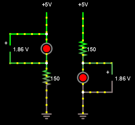

Das macht keinen Unterschied. Ob der Widerstand vor oder nach der LED ist, ist komplett egal. Die Spannung über die LED ist in beiden Fällen gleich.
