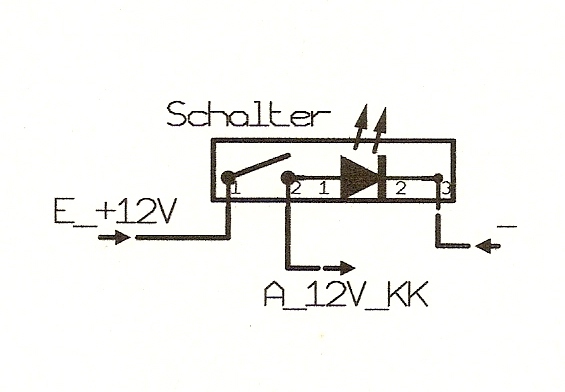

Dann bekommt die LED nur + und das reicht nicht zum Leuchten. Hat der Schalter an den Kontakten Beschriftung und wenn ja, was steht da. Dann kann ich dir erklären, was wohin miuß.
Das weiß ich ja nicht denn ich habe den Schalter noch nicht und das ist auch der grund warum ich Frage weil ich wissen muss ob das geht oder nicht und caseking nur solche Schalter hat
Hier ist das Schaltbild:

und wie könnte ich das anschließen ?
Beide Adern vom Molex durchschneiden.
die gelbe (+12V) auf den Pin wo +12V dransteht.
diie gelbe die weiter geht in die Mitte vom schalter
die schwarze auf den - Pin
und die schwarze die weitergeht auch darauf.
Anders gehts nicht. was du weiter oben gezeichnet hast geht nicht. Da brennt die LED nicht.

du kannst den schalter gleich anschließen wie den alten.
nur das an den 3. Anschluss Minus ran muss. also Irgend ein Schwarzes Kabel.
12V----------> Schalter Kontakt 1
Inverter +--> Schalter Kontakt 2
GND---------> Schalter Kontakt 3
Inverter - --> Schalter Kontakt 3
Genau so, versuch ich ihm schon die ganze Zeit klar zu machen. Nichts einfacher als noch einen Anschluß zu belegen.
