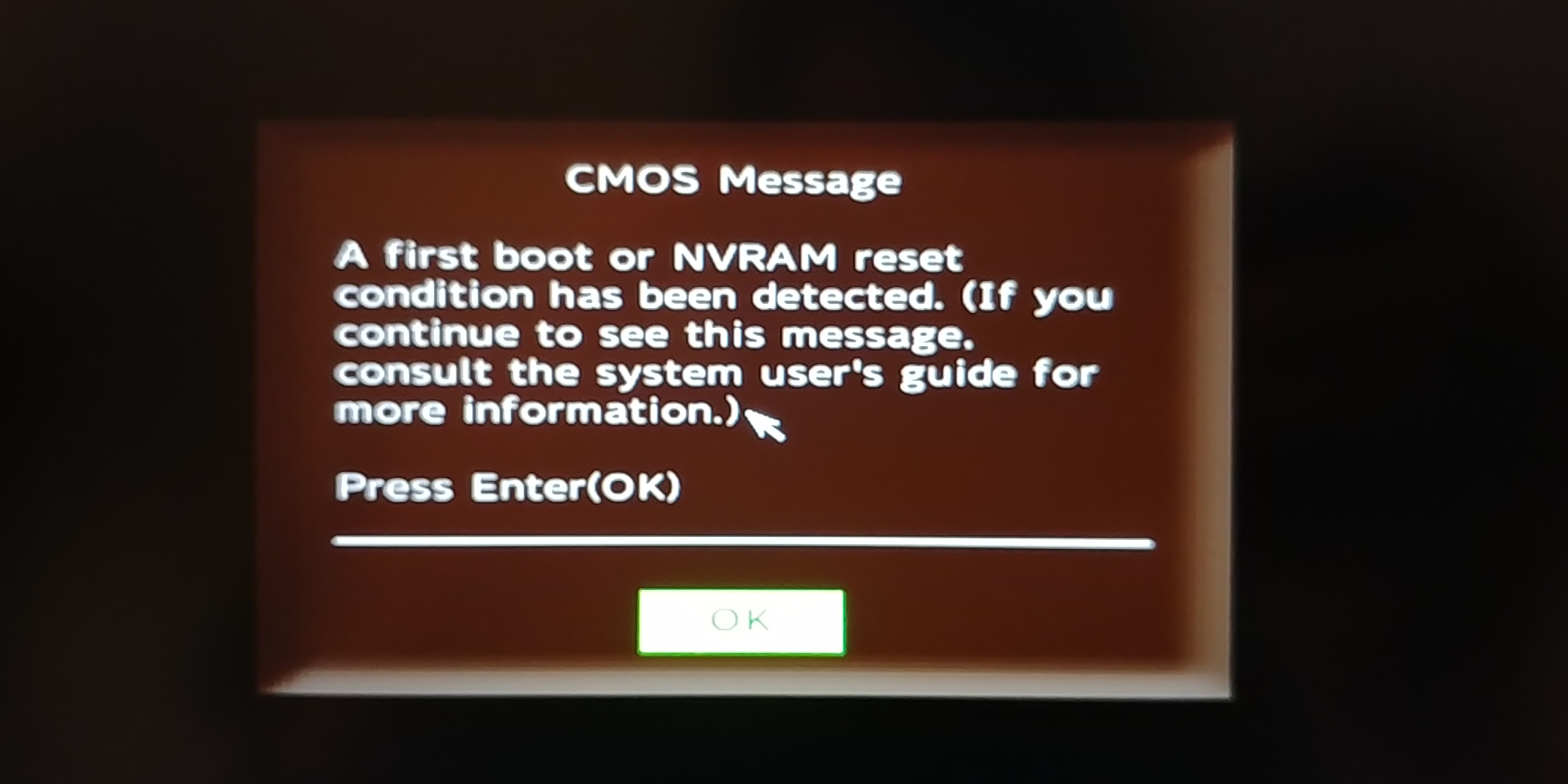

seit etwas mehr als 1,5 Jahren arbeite ich nun mit meinem Schenker VIA14L20 und es scheint so als würde die BIOS-Batterie nun leer/kaputt sein.
Im angehängten Bild ist die Fehlermeldung zu erkennen, welche beim Starten/Neustarten des Geräts immer wieder auftritt. Das Gerät braucht besonders lange zum Starten und es scheint, als ob das Gerät mehrere Startversuche durchführt, bevor die Meldung kommt. Dabei gehen die Bios-Einstellungen verloren. Auch ist es damit nicht mehr möglich Windows-Updates durchzuführen, welche einen Neustart benötigen, da der Updatevorgang fehlschlägt. Erstaunlicherweise tritt der Fehler nicht immer auf. Manchmal funktioniert es ein paar Tage ohne Probleme und dann kommt das Problem wieder mehrmals hintereinander.
Ich habe zwar die 36-Monate Platinum-Garantie aber mit einem Versand aus Österreich ist mit einem Ausfall des Gerätes von mindestens einer Woche zu rechnen. Was beruflich bedingt aktuell nur schwer realisierbar ist. Besteht die Möglichkeit eine BIOS-Batterie zugesendet zu bekommen und diese selbst zu wechseln, wenn denn die Batterie das Problem ist?

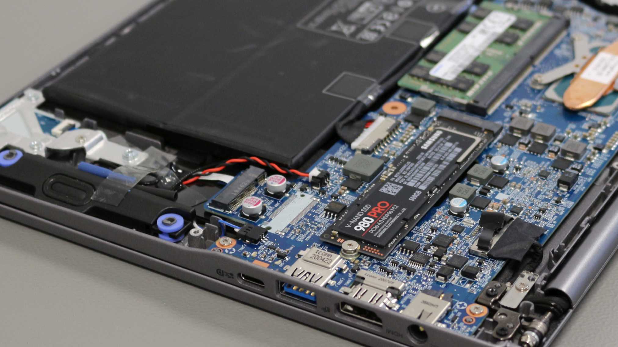

Die CMOS-Batterie findet sich hier an diesem rot-schwarzen Kabel:
Sie lässt sich relativ leicht austauschen. Ich gehe davon aus, dass wir dir diese Batterie einzeln zukommen lassen können. Bitte antworte einfach auf unsere letzte Support-E-Mail mit einem Link zu diesem Thread.
