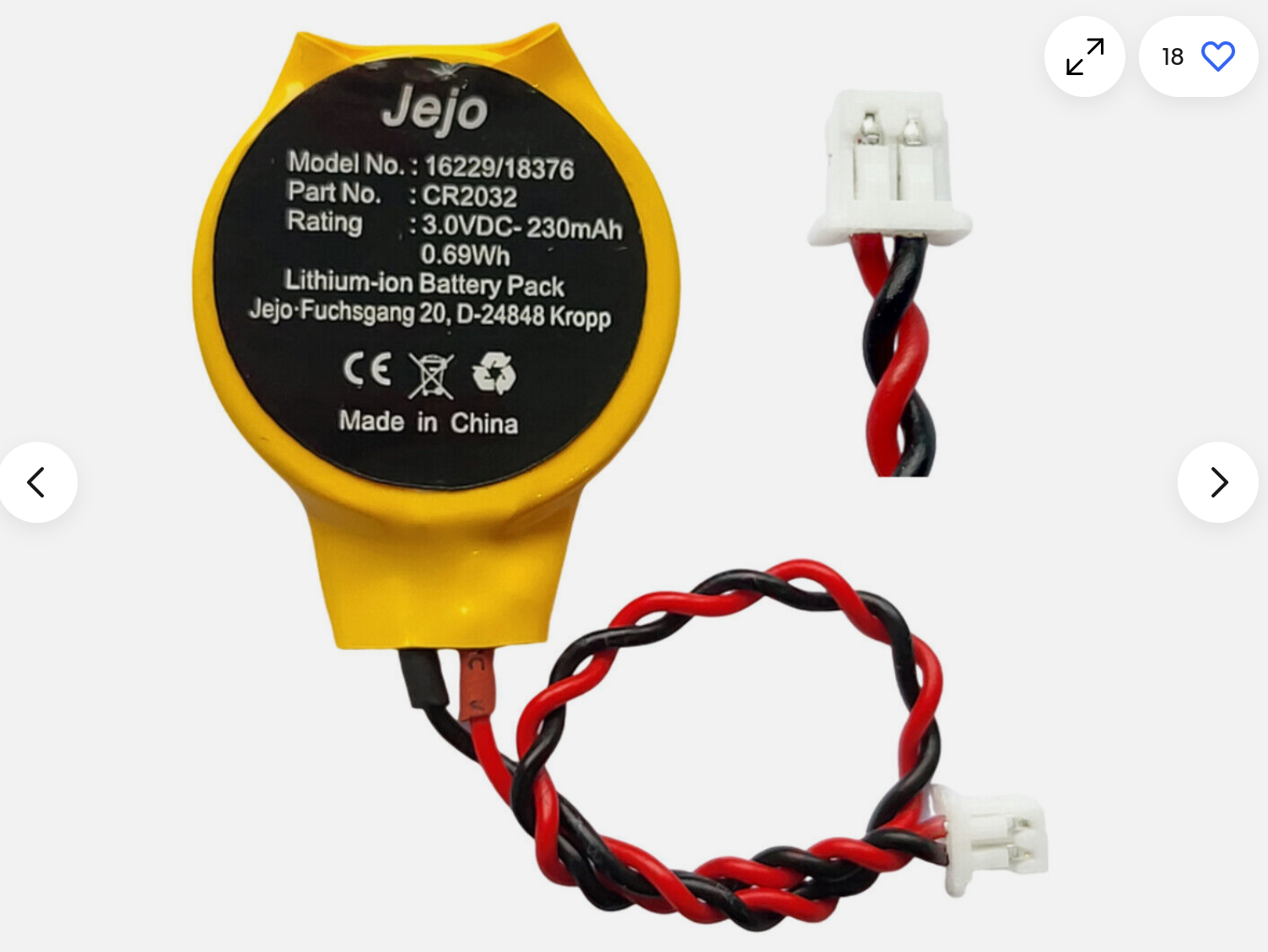

Huhu,
ich nutze folgendes Mainboard:
https://geizhals.de/asrock-z170m-itx-ac-90-mxgzn0-a0uayz-a1306912.html
Ich fürchte, die BIOS Batterie macht nicht mehr mit, da nach einiger Zeit ohne Strom der Rechner nur nach mehreren Versuchen startet und dann ein anderes Laufwerk als Bootlaufwerk nimmt als das eigentlich eingestellte.
Bleibt er am Netz funktioniert alles.
Leider ist die CR2032 via Stecker auf dem Mainboard und ebay und Amazon listen da jede Menge unterschiedlich belegter Kabel und Stecker mit Batterie aus.
Am vielversprechendsten scheint mir diese hier zu sein:
https://www.ebay.de/itm/355587301851
Ich freue mich auf euer Feedback :)
Rot + und Schwarz - dürfte doch mehr oder weniger Standard sein :x

Sehe das zum ersten mal, ist es möglich die Batterie aus diesem Plastiküberzug rauszuholen? dann könnte man die tauschen und nen neuen Schrumpfschlauch drüber machen.
Reaktionen: Tammy
Bei ITX-Boards ist das nicht unbedingt neu. Der Platz ist halt begrenzt. Und so ein 2-PIn-Anschluss auf dem Board nimmt weniger Platz weg, als die übliche Anschluss.

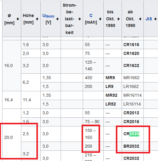

Man sollte nur aufpassen, dass es eine CR2032 ist.
Es gibt auch noch CR2025, die sind etwas dünner als die CR 2032, und haben eine leicht niedrigere mAH Spannung.
Da sie mit Kabel sind, und die Pole gleich sind, dürfte es keinen Unterschied machen.

Ponderosa schrieb:
das ist die Kapazität, hier in Milliamperestunden angegeben. Die Spannung ist 3 Volt.
Reaktionen: iron_monkey, Tammy und bart0rn
Ja, bei beiden. Der Hauptunterschied ist eben die Höhe von 2,5 mm, die eventuell bei einem Bord, das eine CR2032 mit 3,2 mm Höhe braucht, wegen der Dicke nicht hält.

schau die polung auf dem vorhandenen stecker an und bestell dementsprechend einen ersatz (es gibt beide varianten).
Reaktionen: Tammy
Das ist ein 08/15 2 Pin Stecker und nichts großartig besonderes. Entweder du kaufst so ne teure "Fertigbatterie".
https://www.amazon.de/EEMB-Drahtlei...therboard-Nicht-Wiederaufladbar/dp/B09F38WVWH
Oder du nimmst ne 2032 mit Lötfahne und lötest da das Kabel dran.
https://www.amazon.de/EASTCELL-HF-CMOS-Batterie-CR2032-HF-Lötfahne/dp/B07NVDCX9H/
Schrumpfschlauch drüber, fertig.
es ist auf die polung zu achten, es gibt beide varianten. bei den entsprechenden angeboten steht oft extra "asrock" dabei, daher würde ich das extra prüfen.
