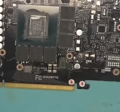

Grundsätzlich neigen moderne Grafikkarten mit entsprechenden Kühlkörper schon dazu, etwas "durchzuhängen".
Im Zweifel kann es auch sein, dass das Mainboard auch nicht ganz gerade sitzt. Überträgt sich entsprechend natürlich auch auf die Grafikkarte.
Reaktionen: floTTes
Aduasen schrieb:
Ist mir komplett Latte
Das Aussehen ist mir auch komplett egal, aber die PCBs brechen dann halt gerne mal an dieser Stelle. Auch die Lötstellen unterhalb der nahen VRMs reißen gerne mal mit ab. Gerade bei den schweren Kühlkörpern würde ich schon ein wenig vorsorgen.
