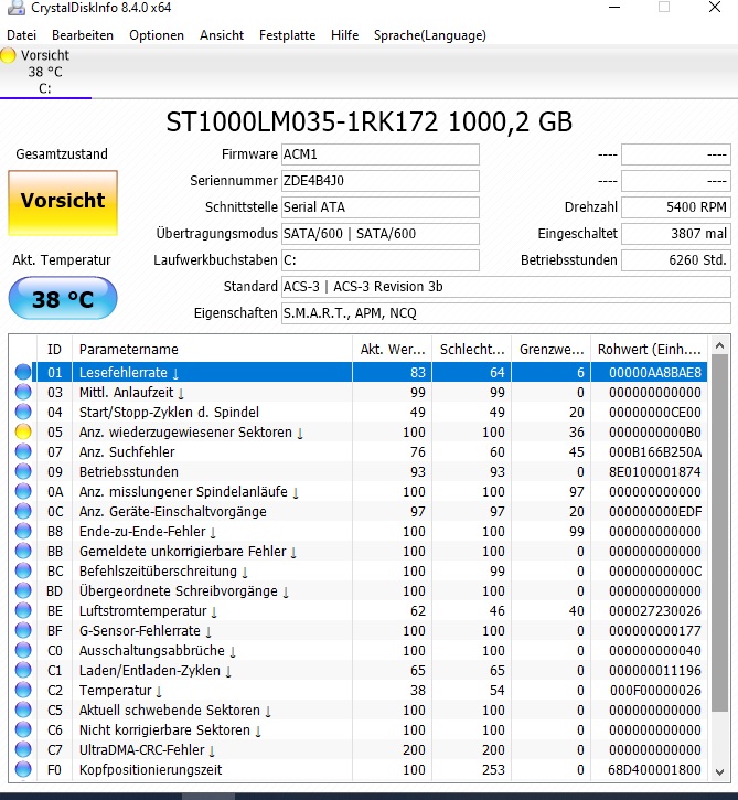

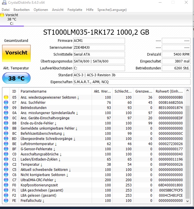

Besser bekomme ich das nicht aufgezogen, sorry. Hoffe, es ist trotzdem alles relevante zu erkennen.
Die Platte sollte ausgetauscht werden falls der Wert steigen sollte und am besten Backup anfertigen.
Danke fĂĽr die CrystalDiskInfo-Screens. Damit ist klar daĂź Du ASAP die Disk ersetzen muĂźt.
Welchen Wert genau meinst du? Den gelben? Die anderen sehen ja okay aus.
375 protokollierte Stöße. Kaufe Dir bitte eine SSD. HDDs liegen Dir nicht.

@Leon8499 Laptop ausschalten, 1TB SSD bestellen, Laptop erst wieder einschalten, wenn die SSD da ist. Die HDD 1:1 auf die SSD klonen (sollte mit den Werten noch sehr gute Chancen haben). Wenn Du keinen Rechner hast zum 2 zusätzliche Platten zum Klonen einbauen, dann noch einen USB-SATA-Adapter mitbestellen für ~15 Euro.
Kann ich mir ehrlich gesagt nicht erklären, da ich eigentlich relativ pfleglich mit dem Gerät umgehe und bis heute morgen nie irgendwie das Teil als Blitzableiter benutzt habe. Kann es sein, dass der Sensor extrem sensibel eingestellt ist?
Und vorausgesetzt, es bleibt bei den beschädigten Sektoren und es kommen keine weiteren dazu: Ist die Platte dann mittel-/langfristig weiterhin benutzbar (Backups mache ich eh regelmäßig) oder wird sie jetzt zwangsläufig vor Artgenossen wegen dieser "Spezialbehandlung" draufgehen? Falls das relevant ist, andere Threads bringen mich nämlich zu dem Schluss: Die Platte ist extrem leer und wird wahrscheinlich in der Nutzungszeit dieses Laptops auch nicht an ihre Kapazitätsgrenze stoßen. Wenn sie jetzt nur 900 statt 1000 GB hat, stört mich das salopp gesagt nicht. Und sind die Sektoren reparabel oder nicht?
Nein, es sind die HDDs selbst, die so extrem empfindlich sind. Da musst Du nicht auf das Notebook drauf prügeln, damit der Sensor anspringt. Kleine Stöße zB reichen da schon aus.
