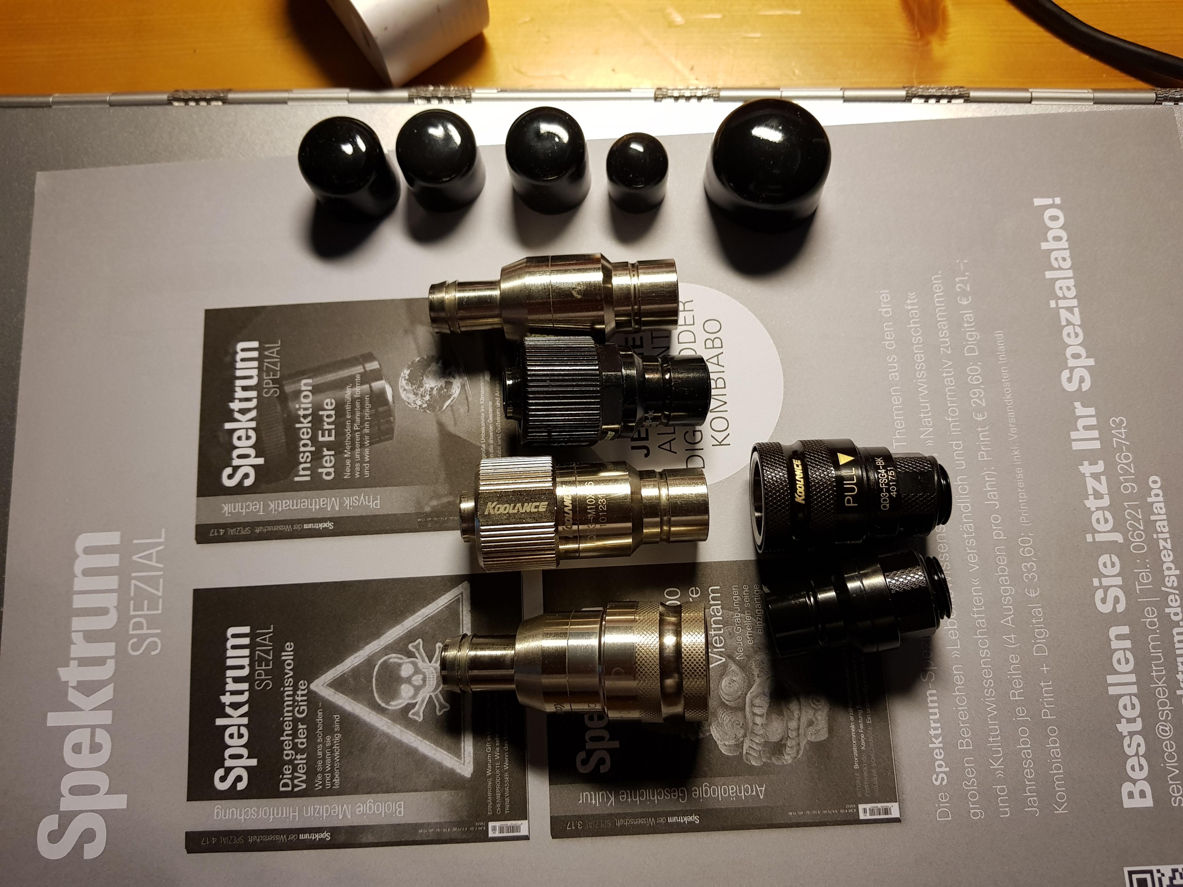

@Frosty:
Das mit den Undichtigkeiten betrifft nur die Schnelltrennkupplungen vom Typ QD3 beim Trennen. Im Betrieb sind die dicht und halten. Ich glaube aber, das sämtliche Schnelltrennkupplungen mit analogem Aufbau ähnliche Probleme haben. Die Demontage eines defekten Anschlusses hat mir keine Erkenntnisse gebracht.
Es gibt viele WaKü Anwender, die keine Probleme mit den QD3 haben.

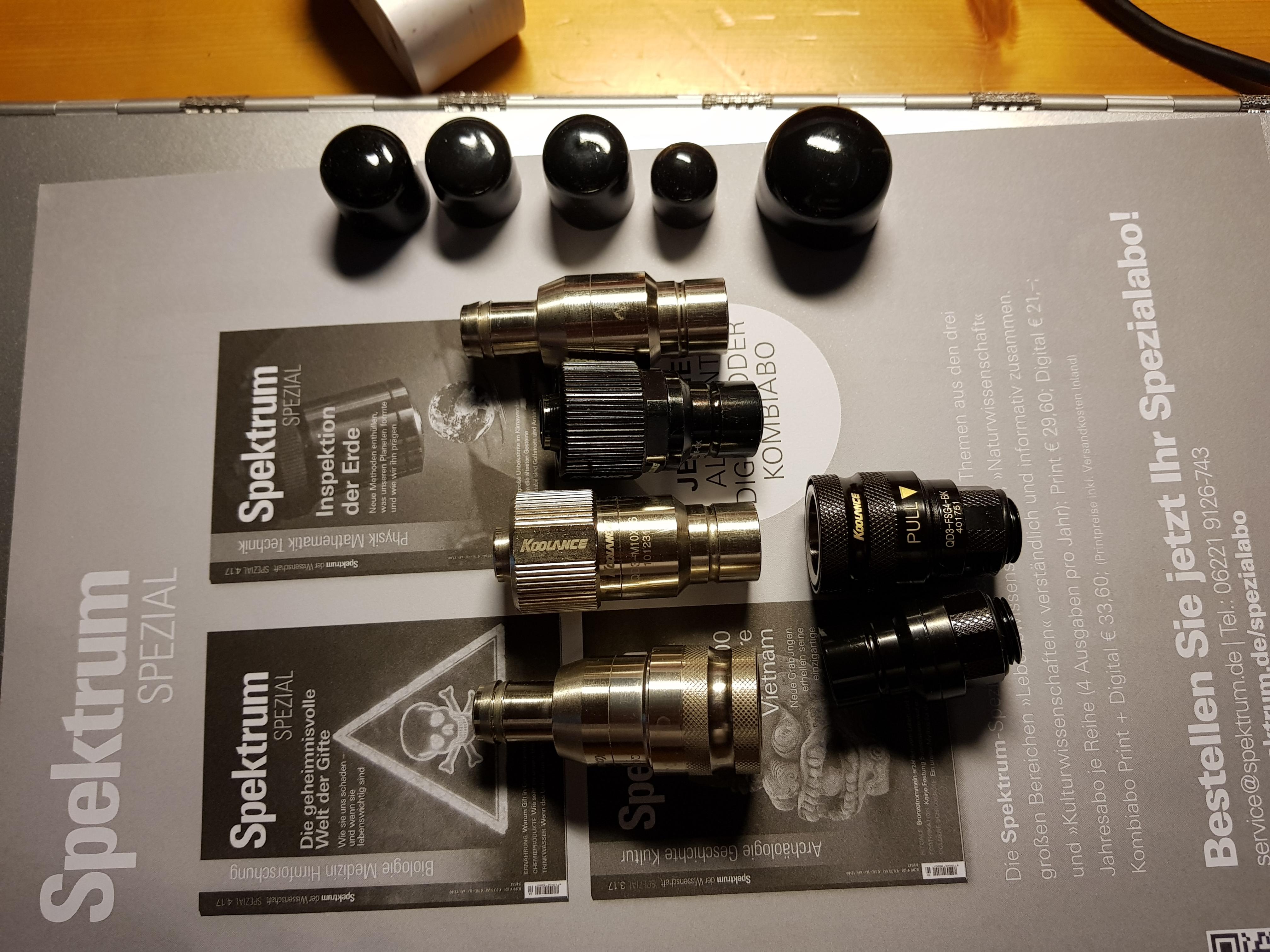

Anbei ein noch ein paar Bilder. Der female QD3 mit 10mm Tülle hat früher rumgezickt, jetzt verhält er sich egal wie ich trenne normal.
@Wiesbaden WG
Du brauchst zwei Paar Schnelltrennkupplungen. Jeweils ein male und ein female mit G1/4 Anschluss zum Einschrauben in den HF38 und passend dazu je ein male und ein female mit entweder 10er Tülle oder 13/10er Schraubanschluß.
Etwa so wie im Bild mit den vielen Anschlüssen.
Hat ein Anschluss ein G 1/4 Innengewinde, dann benötigst Du einen Doppelnippel. Das ist bei den ALC Schnelltrennverschlüssen notwendig.
Schnelltrennverschlüsse unterschiedlicher Hersteller sind nicht kompatibel (bisher).
Schnelltrennverschlüsse mit integriertem G 1/4 Aussengewinde sind in der Regel kürzer.

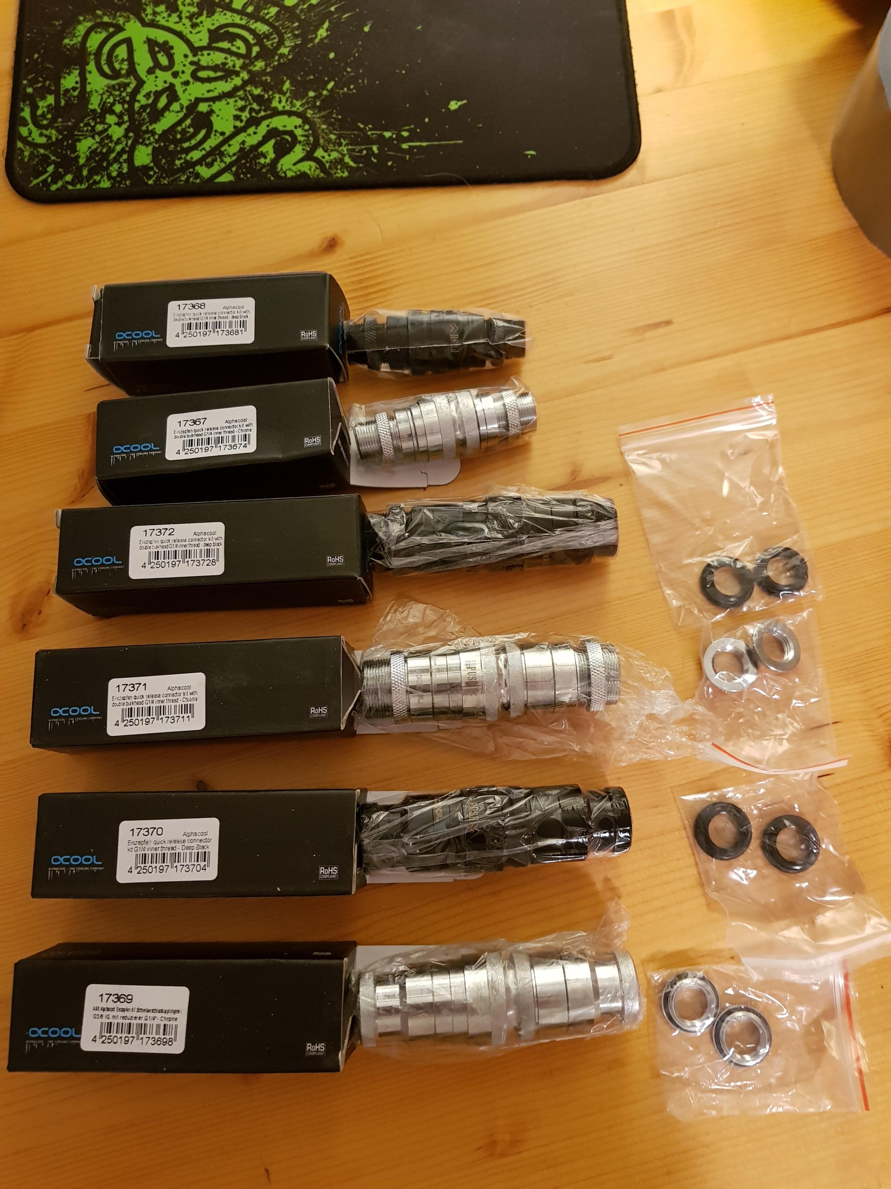

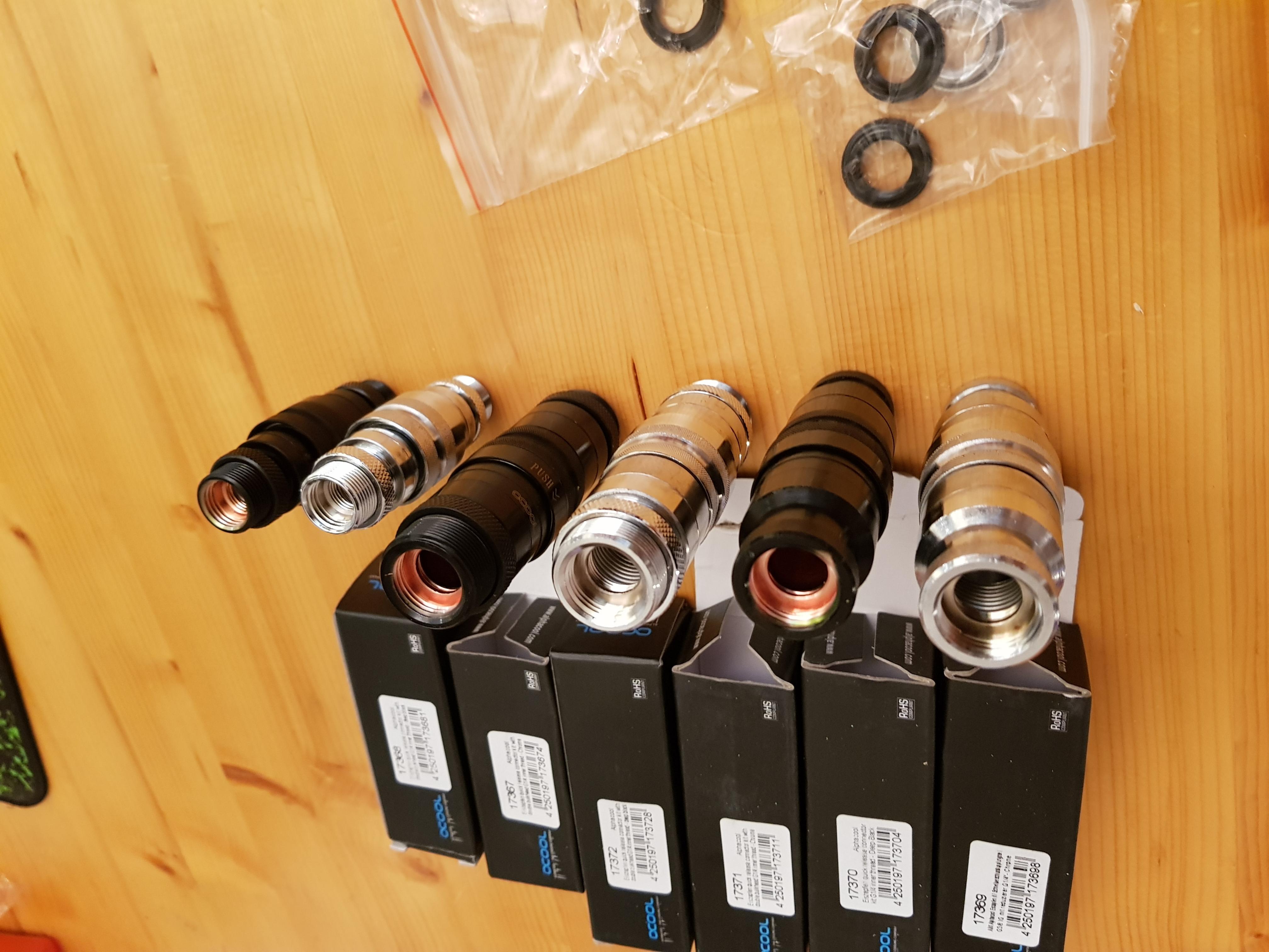

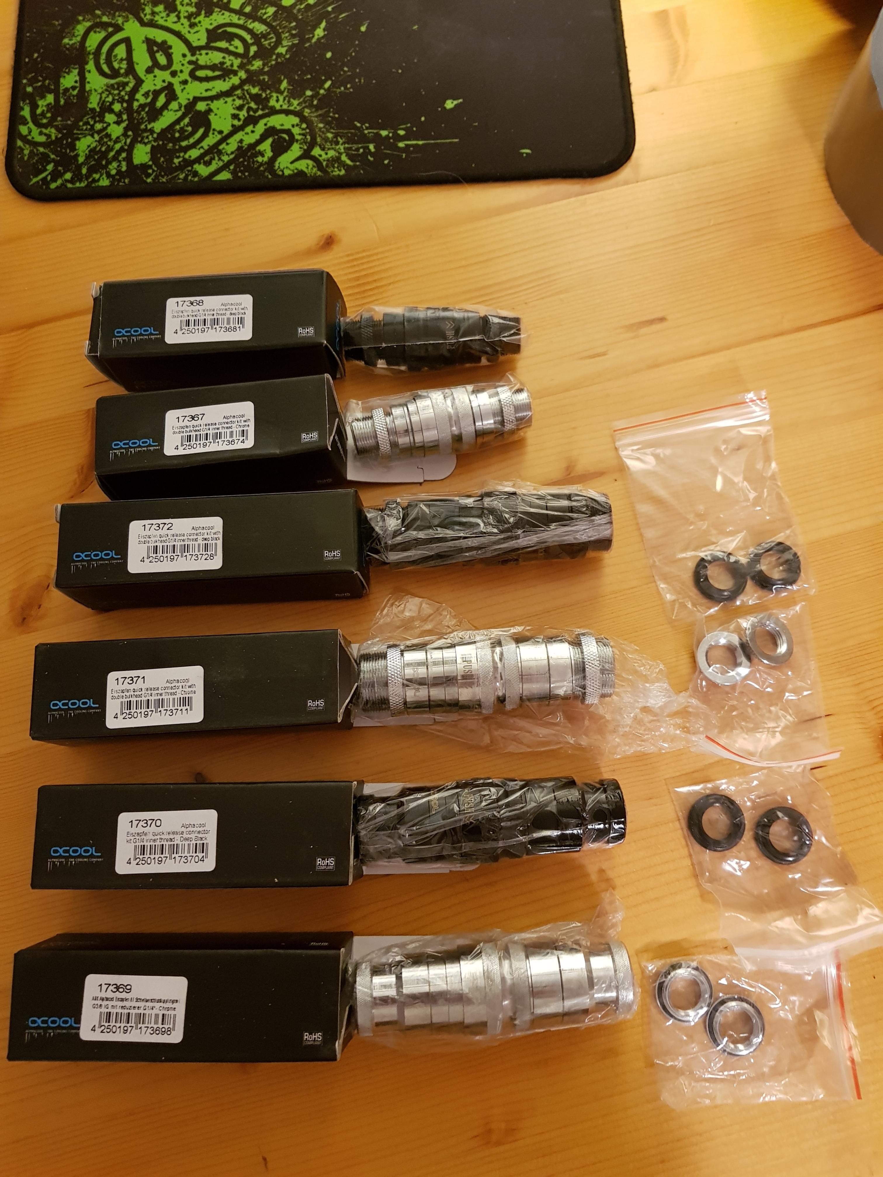

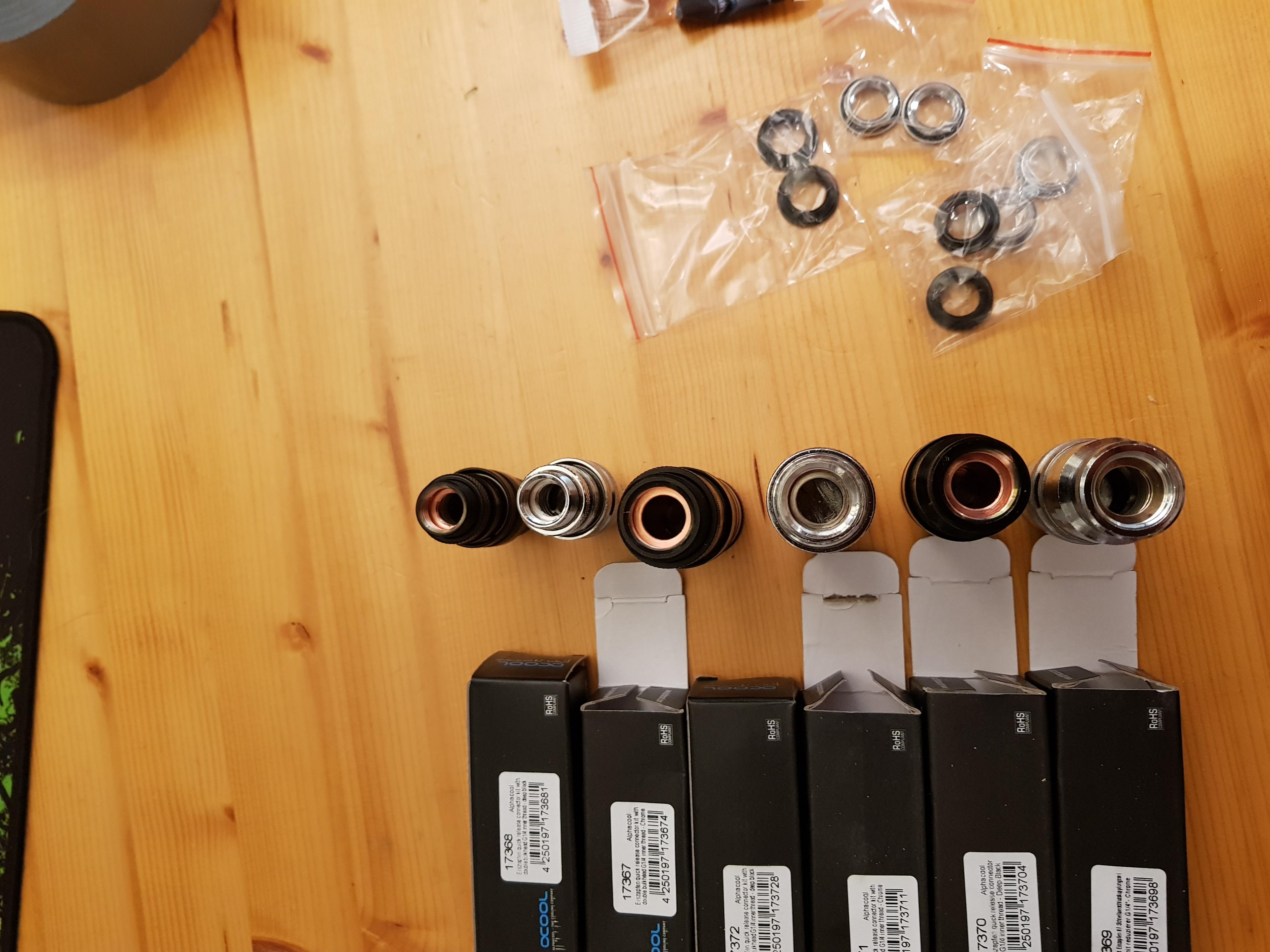

Das Paket ist da.

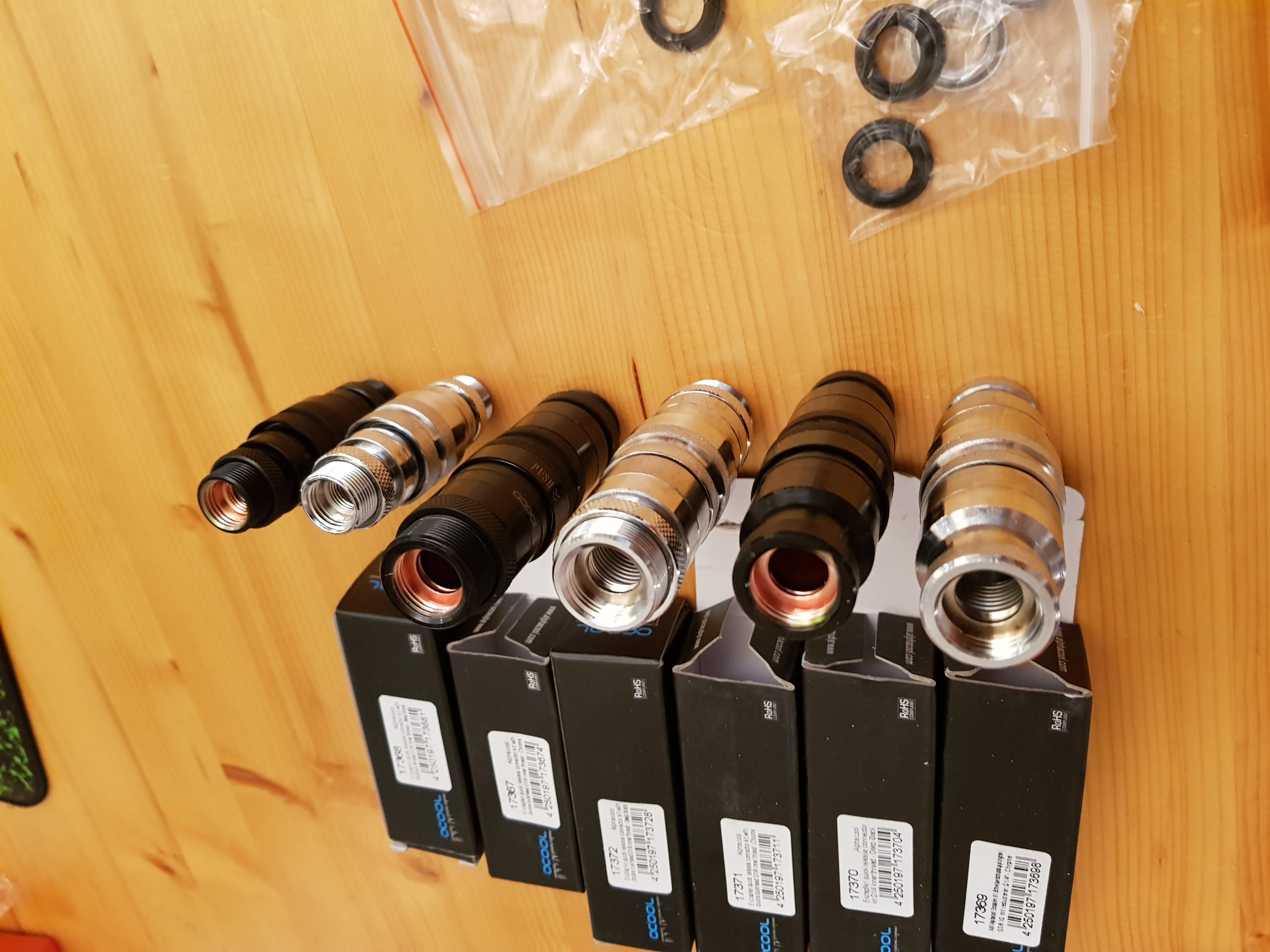

Ich habe mir gleich alle 6 verschiedenen Paare zusenden lassen. Muss sagen: OHA massive Messingteile.

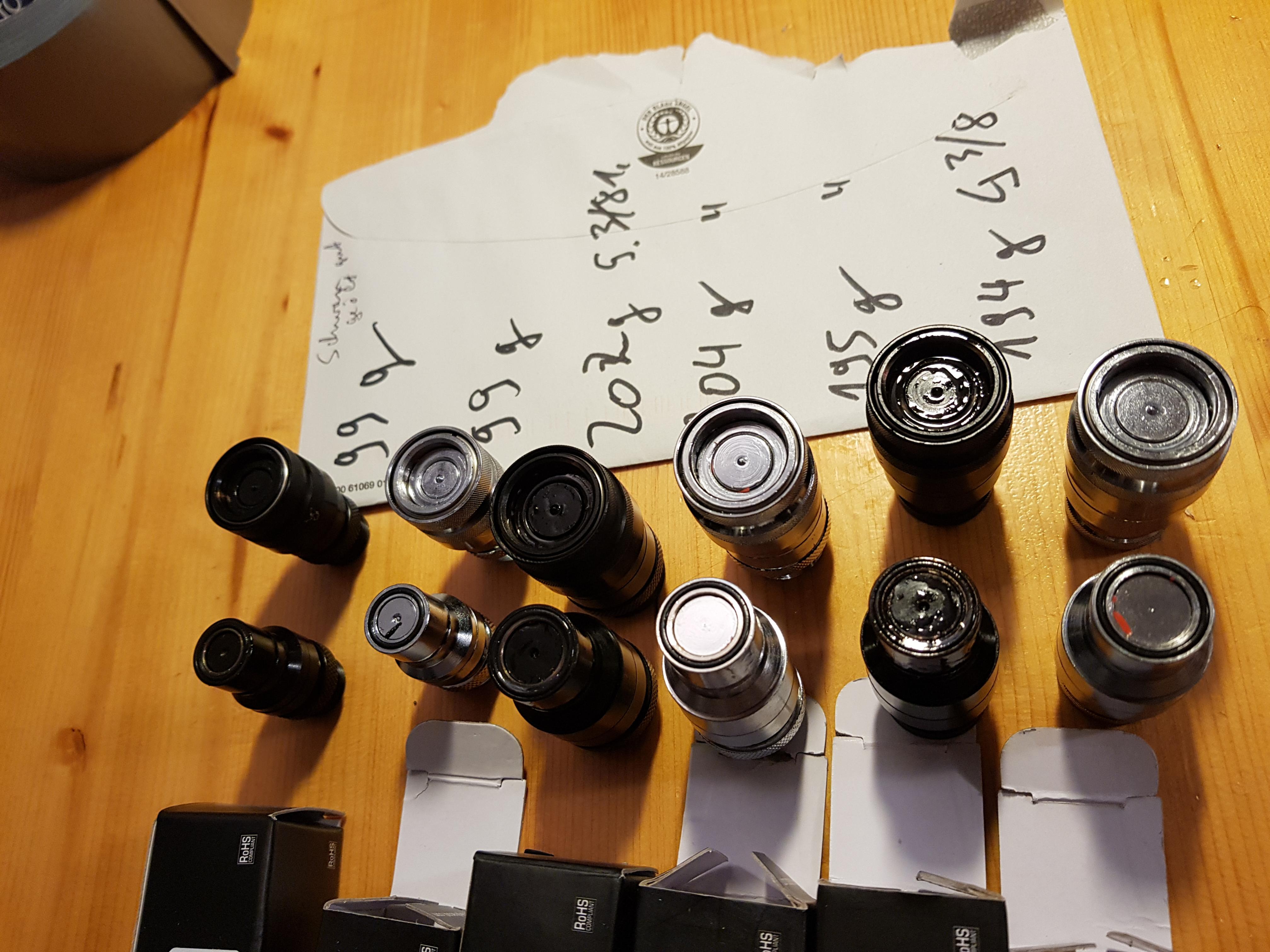

Die G3/8 und G1/4 Teile der Reihe nach von unten nach oben: (Alphacoll Eiszapfen mit ALC E abgekürzt)
Artikelnr.
17369 ALC E HF Schnellverschlusskupplungsset G3/8 IG mit Reduzierer G1/4 - Chrome 26,99€; 194g + 8g Adapter
17370 ALC E HF Schnellverschlusskupplungsset G3/8 IG mit Reduzierer G1/4 - Deep Black 26,99€; 195g + 8g Adapter
17371 ALC E HF Schnellverschlusskupplungsset G3/8 IG mit Reduzierer G1/4 mit Schottver. - Chrome 29,99 €; 204g + 8g Adapter, Aussendurchmesser Schottverschr. 22 mm
17372 ALC E HF Schnellverschlusskupplungsset G3/8 IG mit Reduzierer G1/4 mit Schottver. - Deep Black 29,99 €; 203g + 8g Adapter
17367 ALC E Schnellverschlusskupplungsset mit Doppel Schottverschraubung G1/4 IG - Chrome 27,99 €; 99g , Aussendurchmesser Schottverschr. 15,7 mm
17368 ALC E Schnellverschlusskupplungsset mit Doppel Schottverschraubung G1/4 IG - Deep Blac 27,99; 99g
Die für die G3/8 Innengewinde gibt es Aussengewinde G3/8 zu Innengewinde G1/4 Adapter in der passenden Farbe.

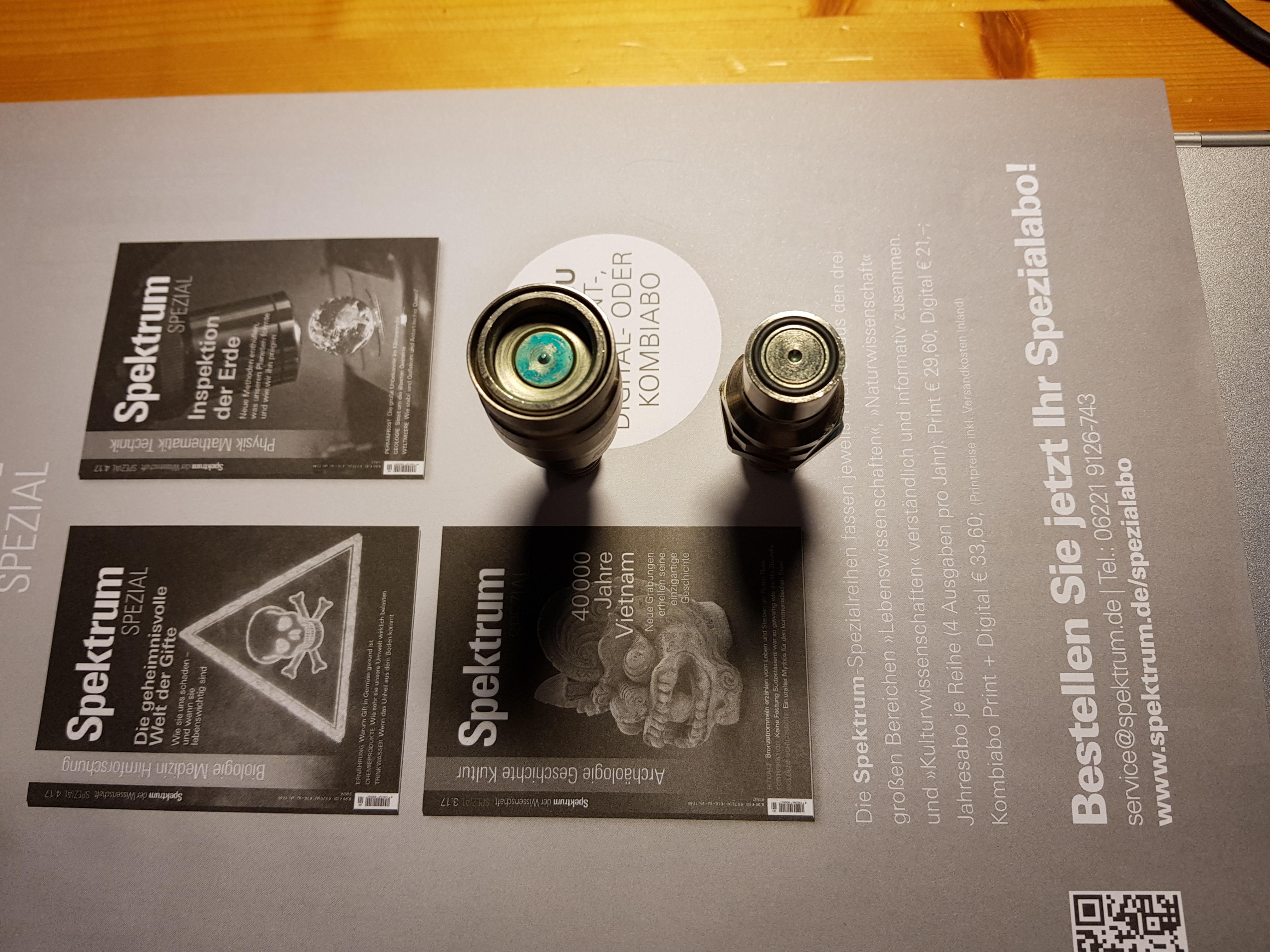

Die zusammengesteckten Kupplungen machen einen soliden Eindruck, der schon durch den ersten Trennversuch mit etwas getrübt wird.
Durch Ziehen des Ringes von 17369 wird der Verschluss gelöst und die beiden Teile rutschen etwas auseiander, bleiben aber verklemmt und müssen mit leichter Kraft getrennt werden. Der Male ist geschlossen, aber der Female wird erst durch erneutes Ziehen des Ringes geschlossen. Das passiert auch beim 2. und 3. Mal so. Das Zusammenstecken geht problemlos.

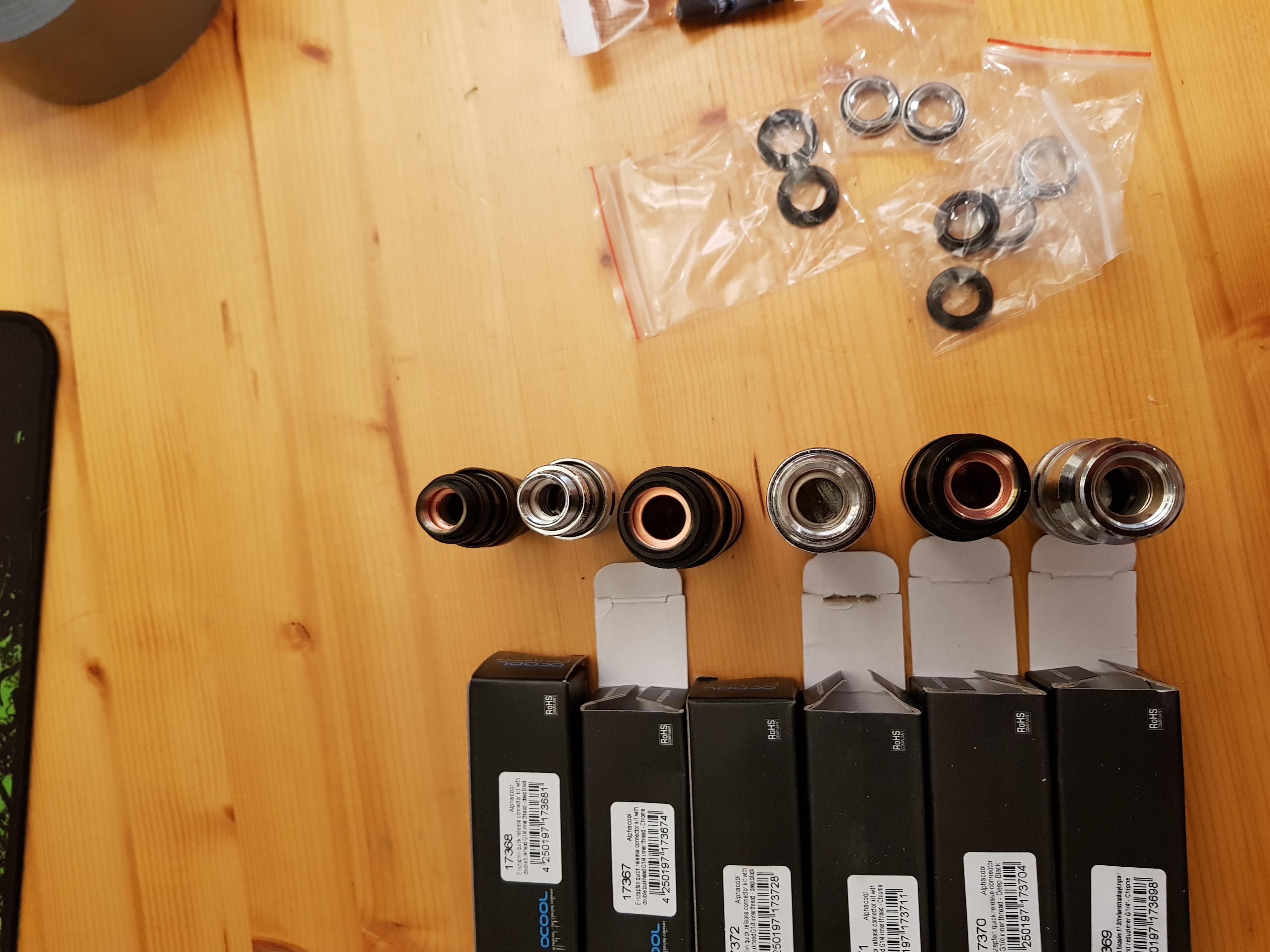

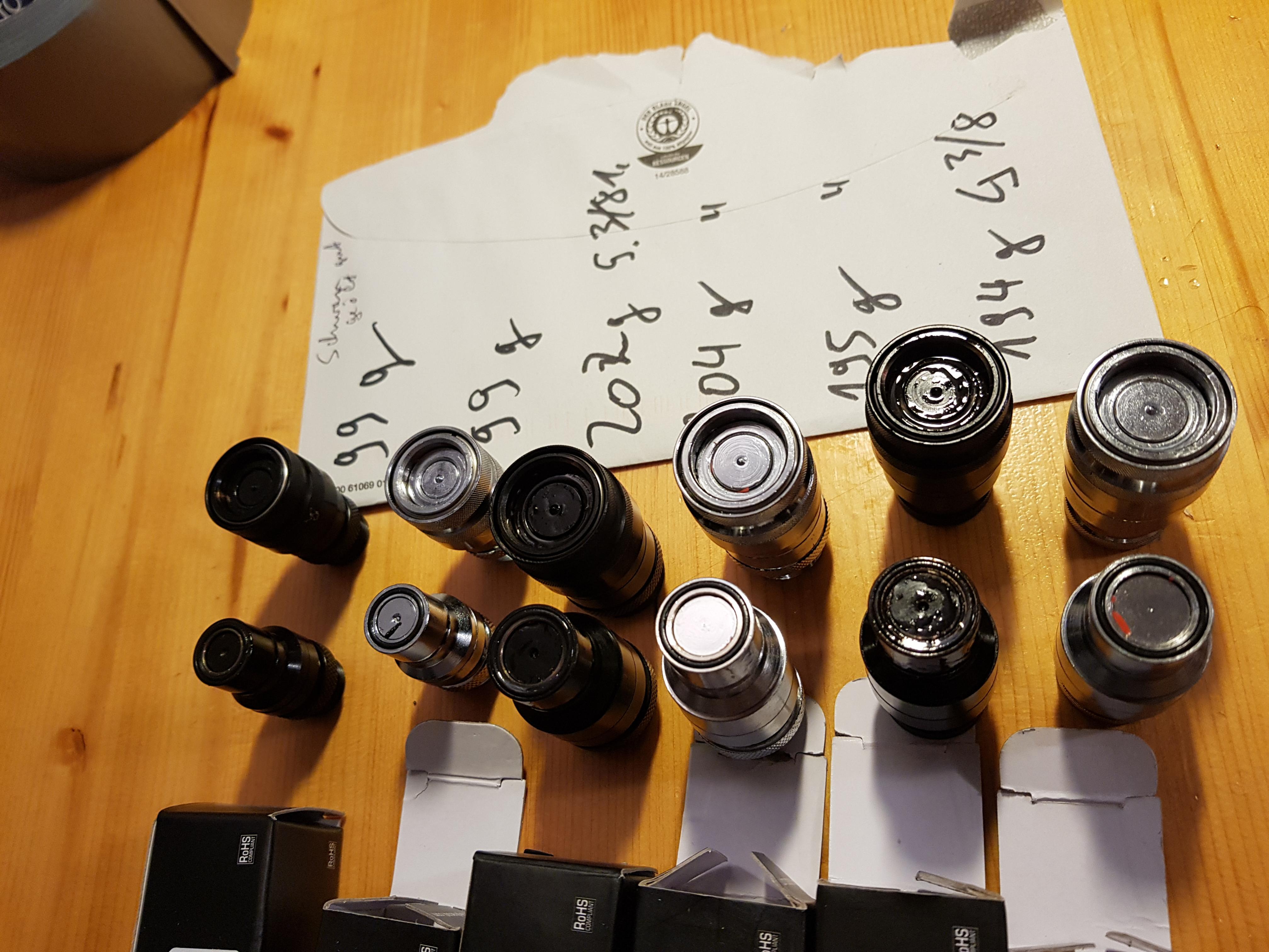

Der 17370 verhält sich wie erwartet. Der Male wird ausgestossen und beide Kupplungen sind geschlossen. Das ist auch beim 2. und 3. Mal so. Dabei fällt mir auf, das die Kupplungen sehr gut geölt sind. (sieht man auch im Bild 5).
17371 und 17372 verhalten sich analog. Bei den zwei Chome Kupplungen hängen auch rote und schwarze Kunststoffstückchen in den Verschlüssen der Male Teile. Das scheint mir aber von untergeordneter Bedeutung.

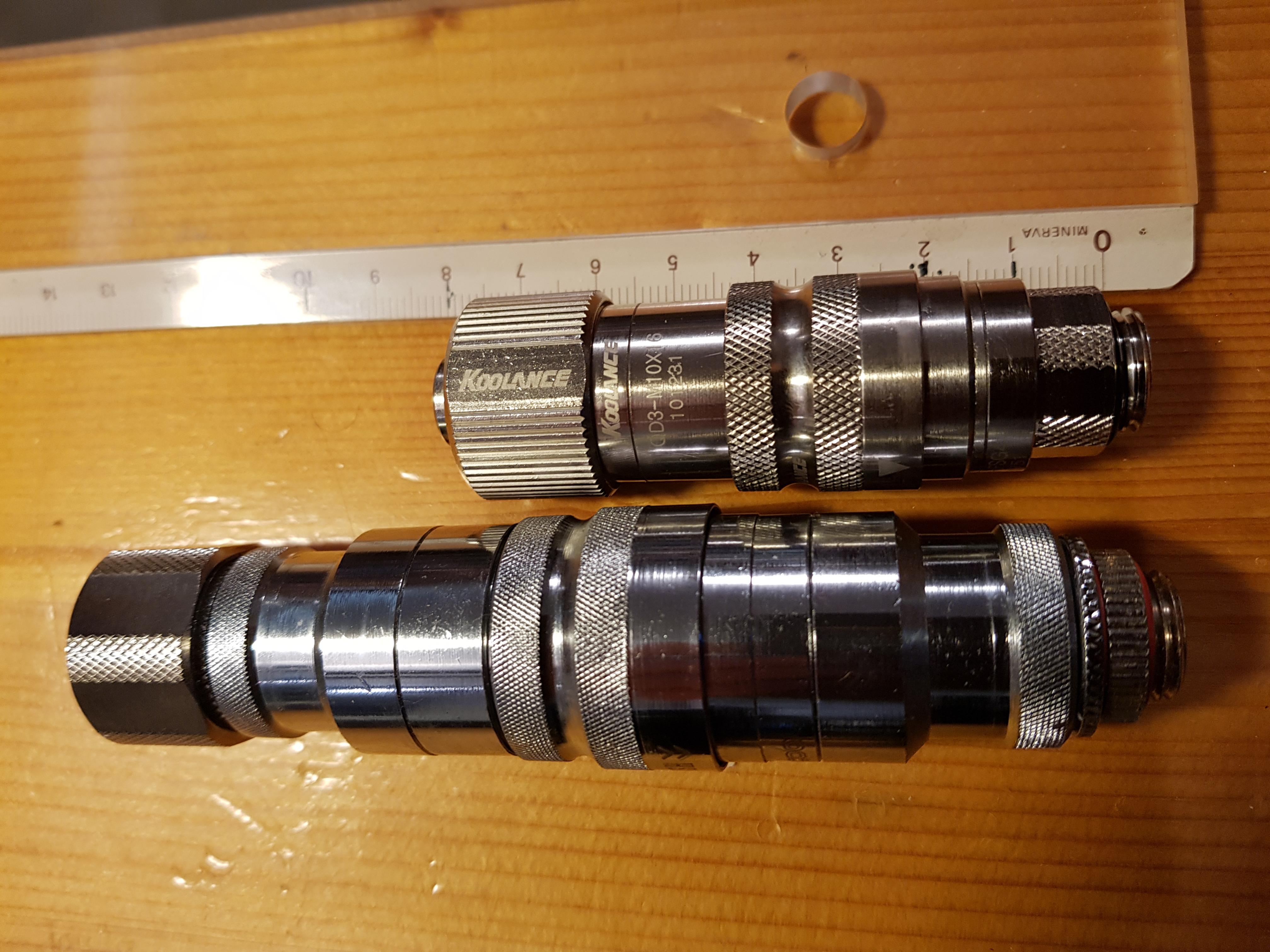

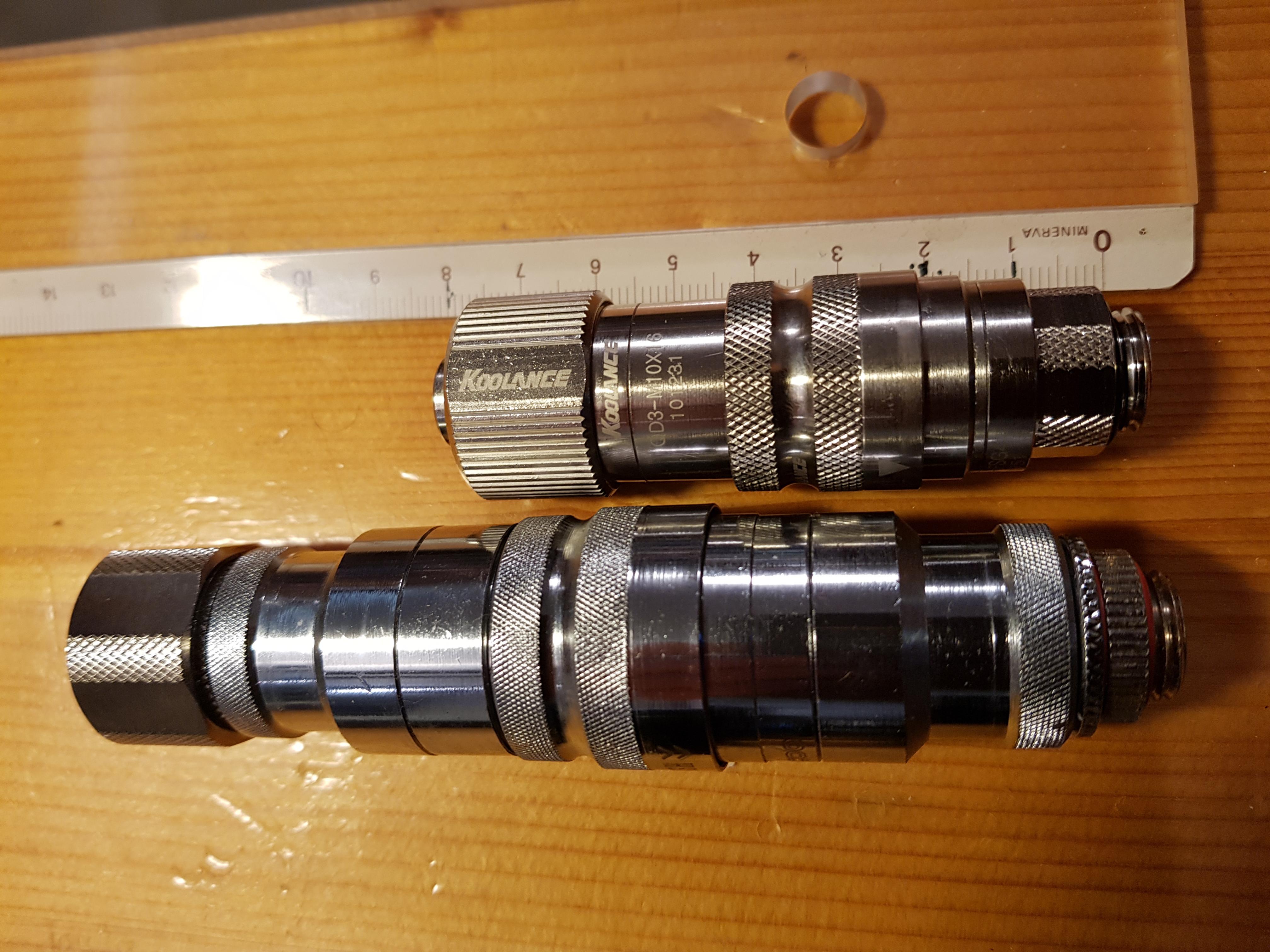

Mit Adapter, Doppelnippel und 16/10 G1/4 Schraubtülle bringt der 17369 ALC E HF Schnellverschlusskupplungsset G3/8 IG mit Reduzierer G1/4 - Chrome 247 g auf die Waage und eine Länge von 12 cm. (26,99 + ca. 5€)
Ein Paar Koolance QD3 mit G 1/4 AG und 16/10 Schraubtülle 127 g und eine Länge von knapp 8 cm. ca. 36 €)
Der Alphacool Eiszapfen g 3/8 hat im geöffneten Zustand einen Innendurchmesser von 12mm im Anschluß, der QD3 hat 9 mm. Es ist somit davon auszugehen, das der QD3 ein klein wenig mehr den Durchfluß behindert als der G 3/8 Alphacool Eiszapfen. Der G 1/4 Alphacool Eiszapfen hat ebenfalls nur 9 mm, dürfte sich also im Durchfluss analog zum QD3 verhalten.
16/10er Schraubtüllen und 10 mm Tüllen von Koolance haben in der Regel einen Innendurchmesser von 9mm.
Mit CPU und GPU Kühler im Kreislauf dürften zwei Paar Alphacool Eiszapfen sicherlich genauso wenig auffallen wie zwei Paar QD3. Sie sind halt etwas massiver und länger, tun aber sicherlich ihre Pflicht.
Ich würde allerdings das Öl etwas abwischen und ggf.s etwas mit Kühlflüssigkeit ausspülen bevor ich sie einbaue, da mir diese Menge Öl im Kreislauf etwas suspekt wäre.
Ich hoffe das hilft. Das Aussehen der Teile ist für mich kein Grund eine neue Vermessung von Schnelltrennkupplungen anzustossen.

Aber du hast recht, auf den Bildern triefen die 17370 vor lauter Öl.
Ich vermute mal, dass es auch so vorgesehen ist, dass man da noch mal etwas reinigt, bzw. das Öl gleichmäßig verteilt.
Aber lieber etwas zu viel, als zu wenig, denn abwischen kann man immer, aber nachölen nicht, es sei denn, man hat sich das passende Öl hinzugekauft, was keine schlechte Idee wäre, denn diese Teile müssen ja auch gewartet werden.
