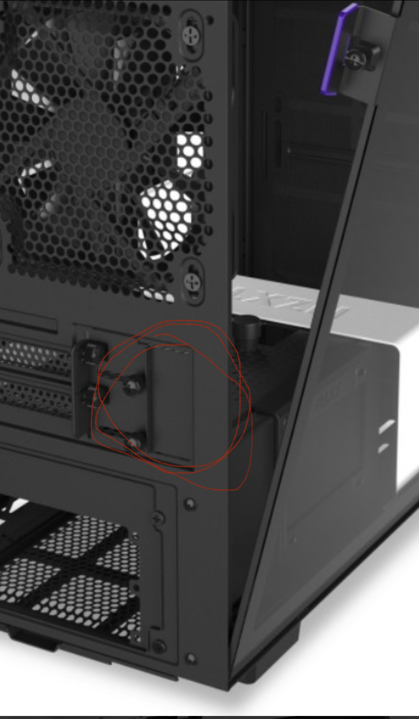

Servus,
einmal an das Schwarmwissen:
der Basteldrang führt gerade dazu, dass ich ITX ganz interessant finde.
grob: ich möchte eine Wakü realisieren, Radiatorfläche soll komplett extern.
Komponenten sind noch unklar.
Eventuell wird’s erstmal das aktuelle System nur mit einem ITX Board.
  • Ryzen 5600x
  • 2070 Super
  • Corsair RMX650
leider scheinen generell Vorbereitungen für Schlauchdurchführungen aus der Mode zu sein.
interessant finde ich „The Tower 100“ und das NR200.
allerdings sehe ich ohne basteln keine Chance den Schlauch nach draußen zu bringen.
Ich würde auch gerne ein normales ATX Netzteil nutzen.
kennt einer aus dem Stehgreif Gehäuse welches die Möglichkeit hat ?
Es muss auch nicht unglaublich klein sein.
Im Zweifel doch eher matx?
danke euch.

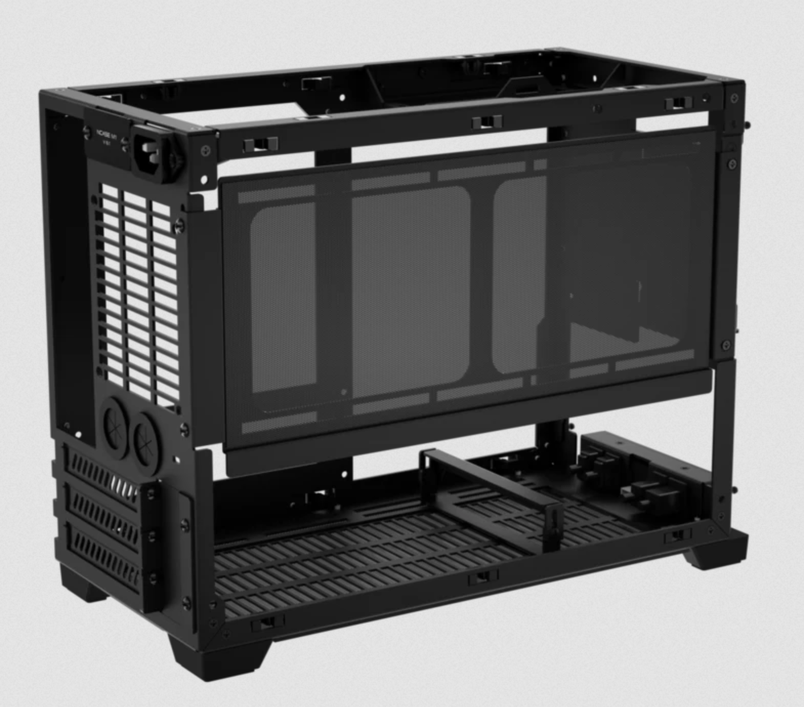

ncase m1 - vermutlich wird dir aber der preis nicht gefallen.

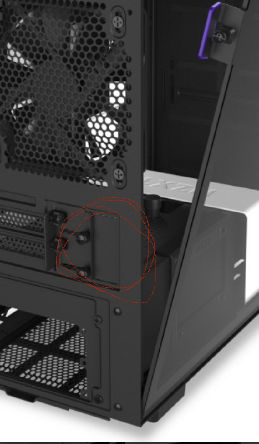

minimii schrieb:
Stimmt. Da kenn ich wen:
@Möhrenmensch Du hast doch die minibar ;)
Bekommt man da hinten neben den slots 2x 13mm Schlauch durch ?
Der Barkeeper vermeldet: Übereinander auch 2x16mm, nebeneinander nicht. Eventuell die Thumb Screws der GPU durch was flachköpfiges ersetzen.
Nachtrag: Die Stelle ist aber auch sehr dremelfreundlich gestaltet;)
Das NR200P ist aber halt auch schön und du kannst eine Slotblende verbauen.
Reaktionen: minimii
Ich denke mal drüber nach. Ein Casewechsel steht eh an, da ich mehr Radiatorfläche brauche, sobald ich an 'ne vernünftige Karte komme, aber eigentlich habe ich grade echt besseres zu tun als mein komplettes System umziehen zu lassen.
210er gibt es aber recht zuverlässig bei Kleinanzeigen.
Reaktionen: minimii
