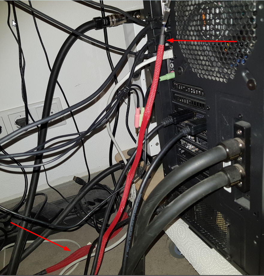

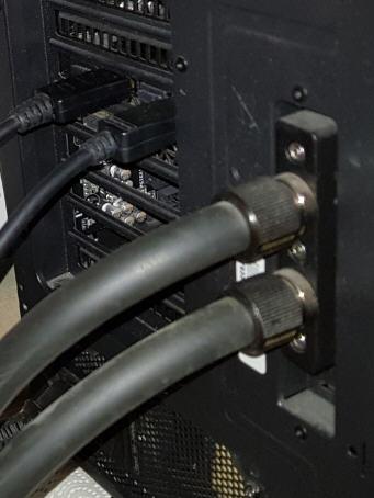

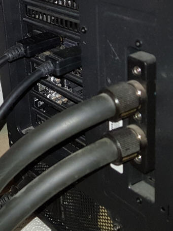

Fast jedes Gehäuse verfügt ja über diese Schlauchdurchführung für die Schläuche der Wasserkühlung.

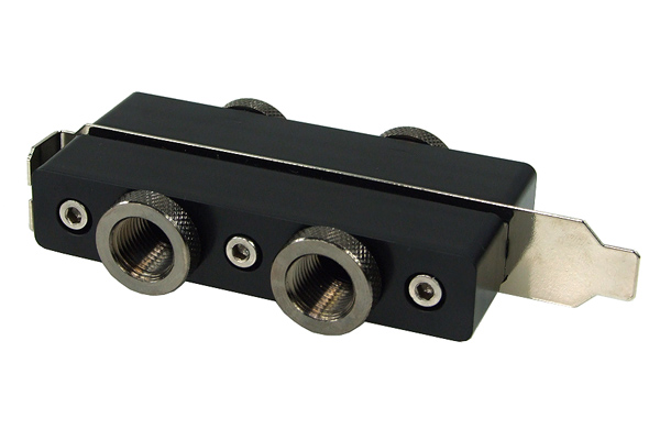

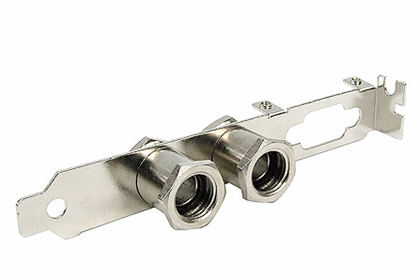

Und es gibt diese Slotblende, mit einer Schlauchdurchführung.
Der Vorteil bei den Blenden ist ja der, dass man von beiden Seiten den Schlauch per Anschraubtülle befestigen kann.
Beim ersten Bild kann man den Schlauch nur hindurchführen.
Meine Frage wäre nun die, ob es eine Anschraubvorrichtung für die beiden Öffnungen am PC gibt?
Man also die Gummirung der beiden Öffnungen entfernt, und dafür eine feste Vorrichtung montiert, um die Schläuche dann per Anschraubtülle zu befestigen?
Mein Problem ist halt, dass ich keinen Platz mehr für eine weitere Blende habe, sonst hätte ich mir eine der beiden abgebildeten gekauft.

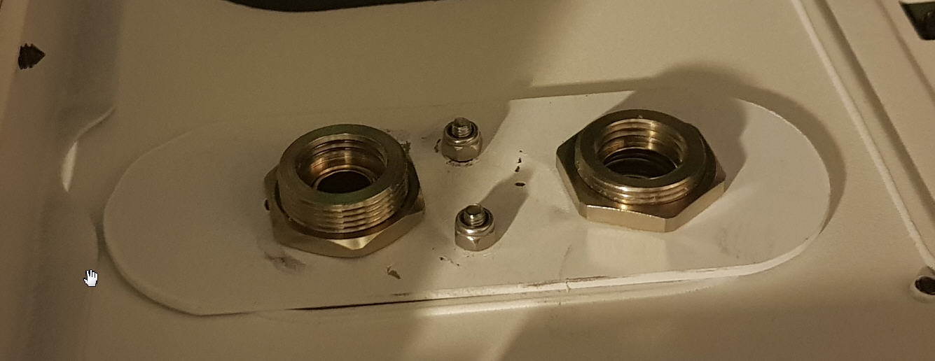

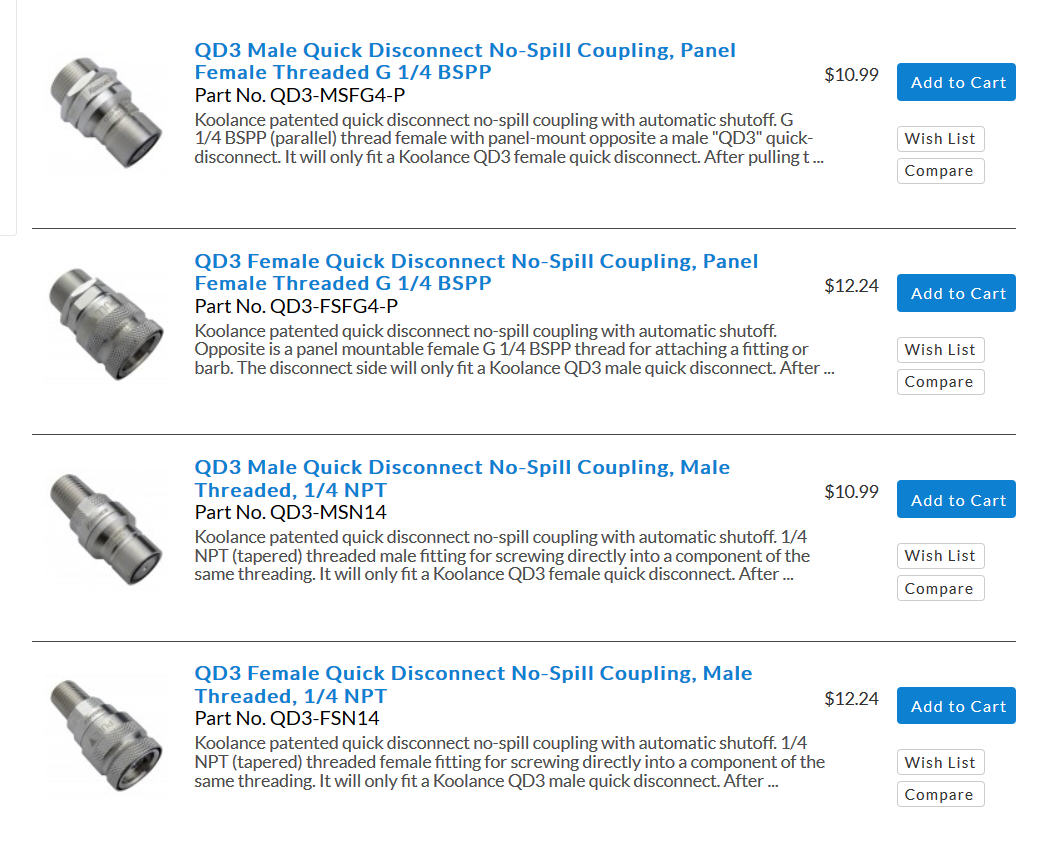

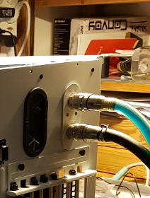

Ich hatte im meinem vorletzten PC die Koolance Slotblende verbaut. Da werden auf das Slotblech zwei POM Hälften mit G1/4 Gewinde aneinander gepresst (3 Schrauben) und über Gummiring abgedichtet. Die ist mit den Jahren (ca.6) undicht geworden und hat ab und an einen Tropfen Kühlflüssigkeit abgegeben.

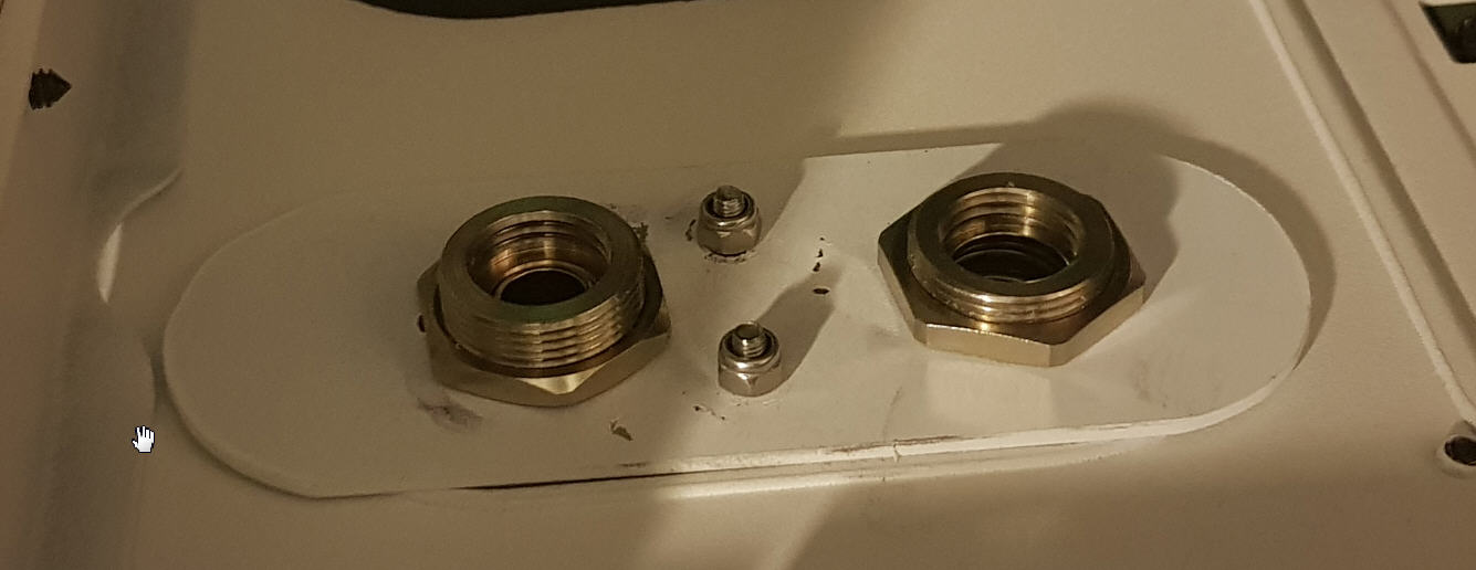

Meines Gehäuse zwei nach außen führende ovale Durchführungen mit Gummirand. Dafür habe ich mir aus 1,5 mm Alublech drei passende Ovale ausgesägt und mit den Schnellkupplungsdurchführungen versehen.

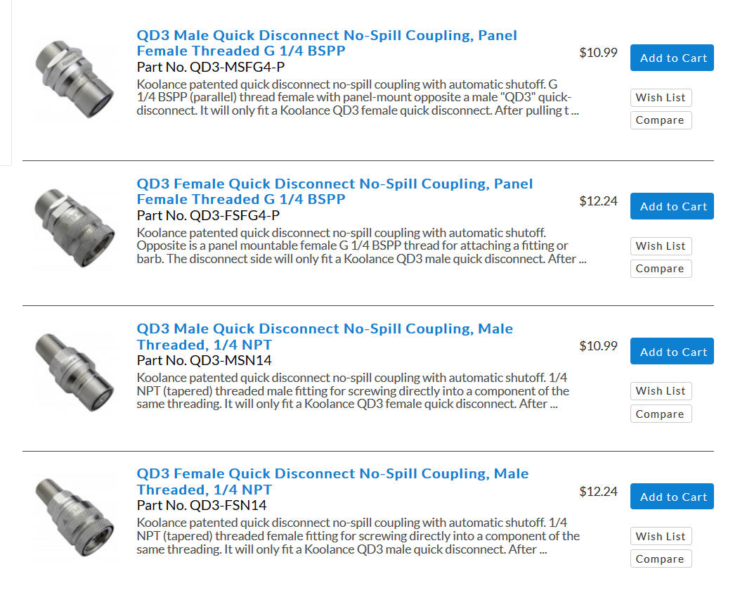

Die QD3 mit G1/4 haben den Vorteil, das der Anschluss innen frei wählbar ist (10mm Tülle, 16/10er Schraubi oder Hardtubeaufnahme).
Soweit ich weiß sind die runden Schlauchdurchführungen für die gängigen QD3 zu groß.
Die Alphacools sind den QD3 nachempfunden (abgekupfert?), deshalb vermute ich mal, das Aquatuning deshalb das QD3 Sortiment ausphast, denn das Sortiment ist nicht komplett.
In den USA direkt bestellen geht auch, ist aber teuer in Versand und Steuer/Zoll.
Die Alphacoolschnellverschlüsse sind sicherlich auch brauchbar, hab mit denen aber keine Erfahrung.
Generell zu den Schnellverschlüssen: wenn man die lange nicht nutzt und vorsichtig öffnet können die tropfen, weil der femal Verschluss klemmt.
Ich lasse meine QD3 "flutschen", d.h. öffnen und den male rausschießen. Sollte man im Trockenen mal üben.

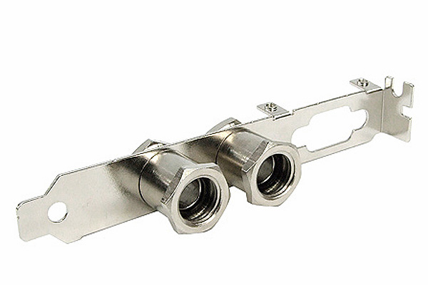

Nun sind zwei Slotblenden frei, und somit Platz für diese Slotblenden:
Für die externe Stromversorgung der Wasserkühlung.
https://www.aquatuning.de/gehaeuse-...-slotblende-4pin-molex-3x-3pin-luefterstecker
Für die Schläuche:
https://www.aquatuning.de/gehaeuse-hardware/slotblenden/7438/alphacool-hf-38-slotblende-panama

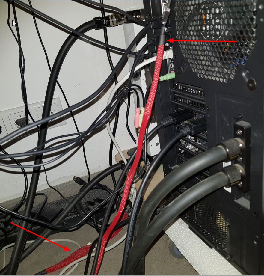

Irgendwie bin ich mit dieser Lösung der Schlauchdurchführung wie sie jetzt besteht, unzufrieden.
Ausser den Schläuchen, führen ja auch alle Stromkabel für die Pumpe und die Lüfter durch diese Öffnung im PC-Gehäuse.
So kann man den PC nicht mal mehr von der Stelle bewegen, da die ganze Wasserkühlung (Radiator, Pumpe, und Ausgleichsbehälter) am PC hängen.

Wenn Du die Koolance Durchführung nimmst, schau auf die verfügbare Breite dafür. In die Koolance Durchführung kannst Du alles mit G 1/4 einschrauben (Tüllen, Schraubis, QD3 oder ALC mit G 1/4). Im Bild sind Koolance 16/10er Schraubis verwendet.

Aber mit all diesen neuen Teilen werde ich nun endlich etwas Ordnung in meine Wasserkühlung bekommen.
Solch eine Kabelpeitsche habe ich auch, und diese führt mit den Schläuchen durch die Schlauchdurchführung.
Das sieht nicht gerade besonders gut aus.
Bin froh, wenn ich das alles geändert habe.

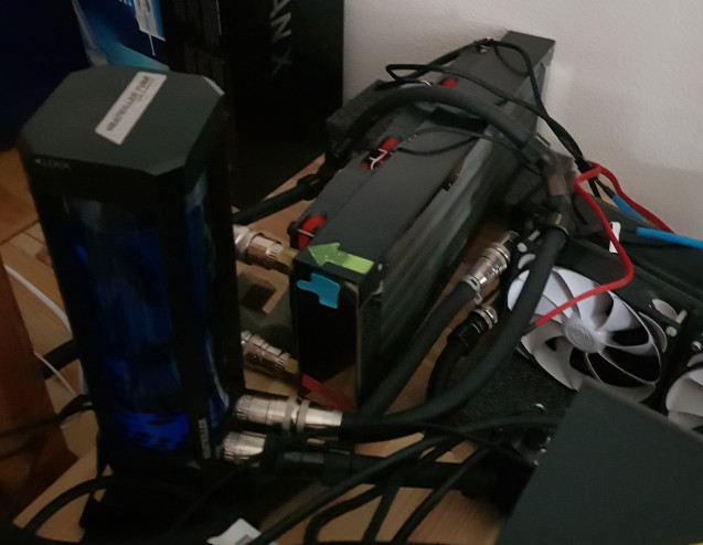

Der Ausgleichsbehälter ist auf der Rückseite des Gehäuses fest montiert.
Darunter kommt dann per Doppelnippel jetzt noch die Pumpe, welche derzeit noch ihren festen Platz sucht.
Bleibt dann noch der 360mm Radiator, für den ich ein Gehäuse vorgesehen habe und hinter dem PC aufgestellt wird.

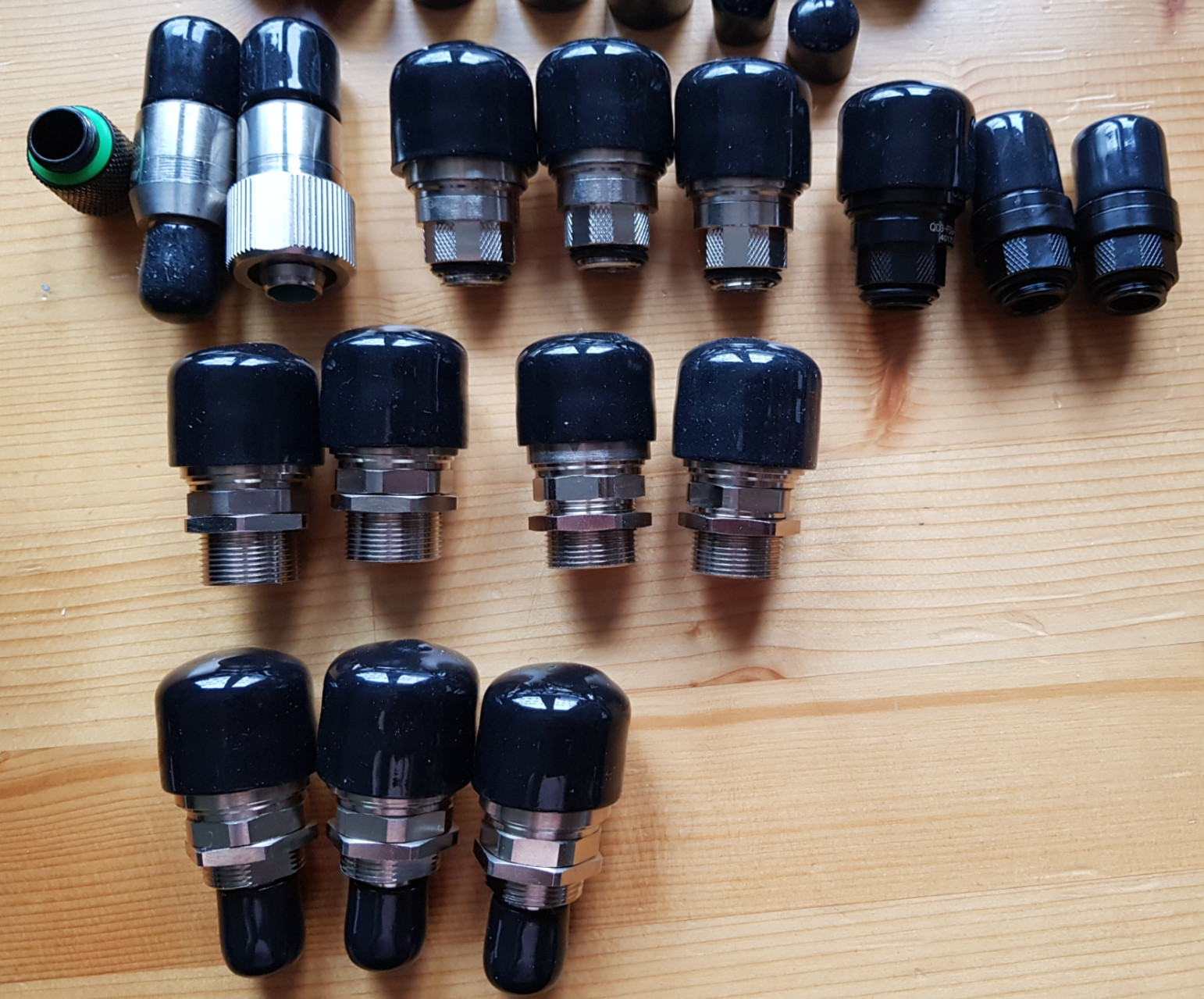

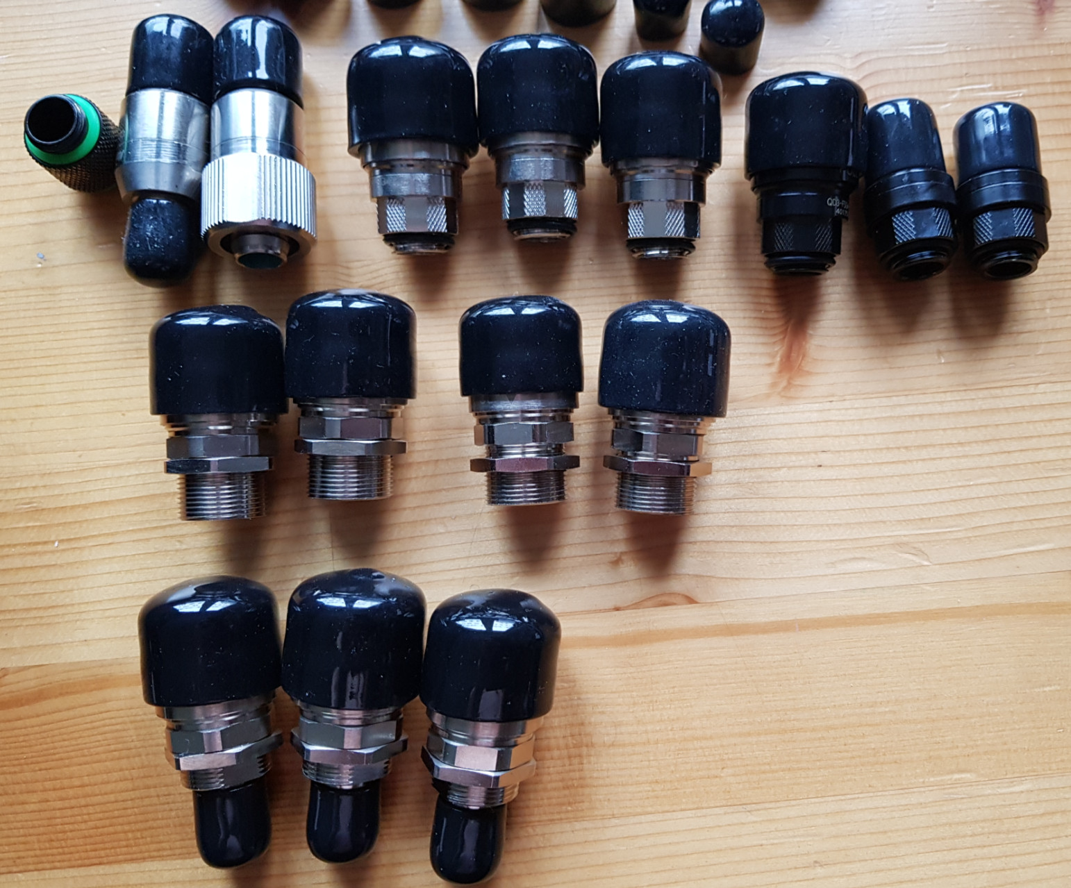

Seit mehr als 10 Jahren mache ich mit Wasserkühlungen "rum".
Ich habe die VL03N, Phobya und die QD3 in den Händen gehabt und auch in einfachen Kreisläufen vermessen (ich finde den Post noch, wenn ich nur wüßte wo.....). Von den QD3 war ich am Anfang sehr begeistert. Mit der Zeit traten dann Porbleme mit den internen Dichtungen auf, die ein tropfenfreies Trennen nicht mehr sicherstellten (nicht nur bei mir). Rückfrage bei Koolance: tja da verwendest Du das falsche Kühlmittel (AC DP Ultra), PP (persönliches Pech), mit Koolance Kühlmittel passiert Dir das nicht. Habe aber nicht vor deswegen das Kühlmittel zu wechseln :).
Da ich viele QD3 in den verschiedensten Formen habe und mir notfalls den Kram aus den USA besorge, bleibe ich bei dem System. Bei den schwarzen Anschlüssen haben sie auch nachgebessert.
Ich werde die ALC Schnelltrennies prüfen und ggfs. auch vermessen, danach gebe ich die günstig ab, wenn sie brauchbar sind. Ich bin bei meiner Bewertung sehr objektiv.

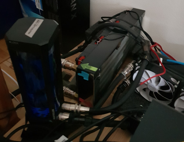

Von Unten rechts nach oben links:
QD3 Schottdurchführung mit 10mm Tülle
QD3 Schottdurchführung mit G 1/4 Innengewinde
QD3 schwarz 2*male, 1*schwarz female + 3*Nickel mit G1/4 Aussengewinde
QD3 male mit 16/10 Schraubi und 10mm Tülle
und im Einsatz..
Hoffe, dies bezieht sich nur auf die Schnellverschlüsse !
Oder hattet du mal in den 10 Jahren auch generelle Probleme mit undichten Bauteilen, wie zum Beispiel den Schläuchen, oder den Anschraubtüllen am CPU-Block ?
Deine Wasserkühlung auf Bild 2 sieht aber auch aus, als bastelt du ständig daran herum. ;)
Bei mir sieht sie auch so aus.
Darum möchte ich da nun endlich etwas Struktur und Ordnung hinein bringen.
Jetzt suche ich aber schon eine ganze Weile in Internet einen Schnellverschluss Set, wie diesen hier,
https://www.aquatuning.de/wasserkue...7/phobya-schnellverschluss-set-13/10mm-schott
bei dem ich aber auf der einen Seite den Schlauch per Anschraubtülle anbringen kann, und auf der anderen Seite den Schnellverschluss fest an dieses HF38-Slotblech verschrauben kann.
Also so, dass ich dann den Schlauch bei Bedarf, direkt von dem HF38-Slotblech abziehen kann.
Nur finde ich da nichts.
Ich nutze 13/10 Schläuche.
Ich bin noch Anfänger was eine Selbstbau-Wasserkühlung betrifft, und wäre für einen Link, wo ich den gesuchten Schnellverschluss kaufen kann, dankbar.
