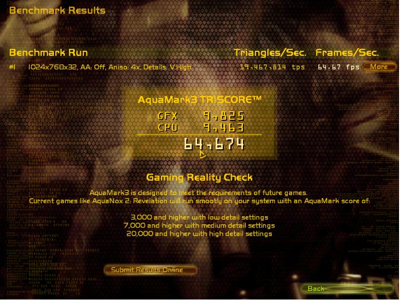

Habe schon gesehen. Ist bei mir auch deaktiviert. Aber wieso hast du trotzdem mehr CPU Punkte im Aquamark als ich? Meiner steht nur bei 8,310 und das bei 3,2Ghz!

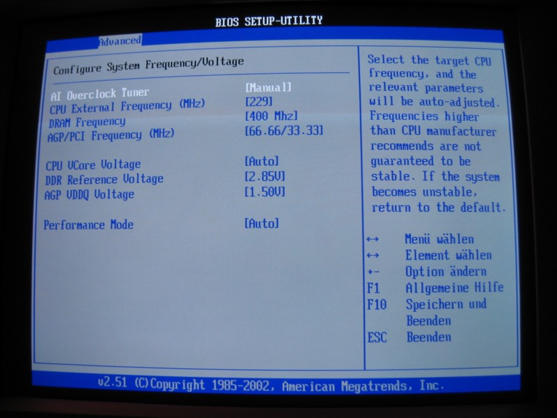

@day.wal.ker die ztimming siehe an hang. allerdings mit ramteiler 5:4. ;)
@steel eigentlich solltest du im bios 400 einstellen. die einstelung sollte unter jumper... stehen.
Stell deinen Krams in deinem BIOS mal so wie ich es hab und starte dann mal neu. Mal sehen ob die Kiste dann noch hochfährt (was sie auch eigentlich tun müsste ;))
Um in unserem Fall einen Teiler von 1:1 zu bekommen muss die DRAM Frequenzy erst mal auf 400 MHz stehen.

Den Speicher auf 1:1 stellen hat es echt gebracht. Wahnsinn! :eek: Schaut euch jetzt mal meinen Aquamarkwert an!
Muß ich den VDimm auf 2,8V anheben, oder kann ich das so lassen?
Ich bin echt begeistert. Da hänge ich über ein Jahr rum und wundere mich wieso meine Werte in benchmarks nur solala sind und dann muß mir erst jemand sagen das der Speicher auf 400 stehen muß. Ich danke euch allen! :D

BTW: Ist das normal das eine X800 XT so "wenig" Punkte hat? Ich bekomm ja mit 2.8 GHz und ner übertakteten 9800XT schon ~53.000 Punkte.

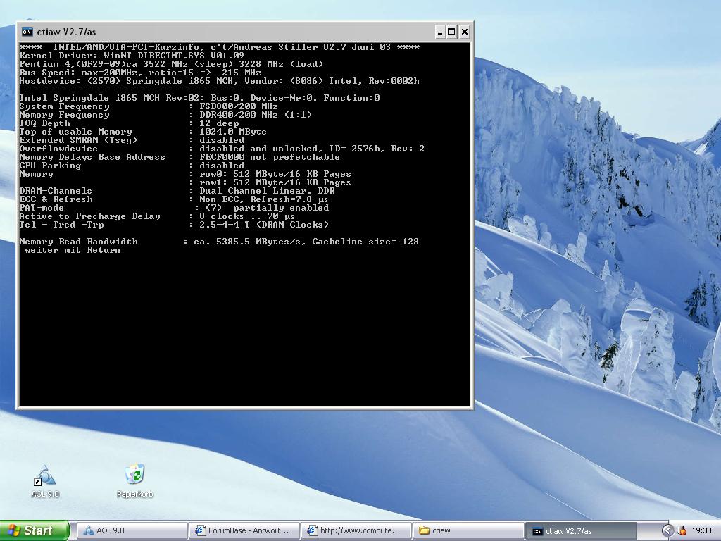

Soweit läuft alles. Der Benchmark lief auch normal ducrh. Hier noch das Ergebnis von CTIAW:
Der Wert der X800XTPE scheint normal zu sein. Haben viele so mit dieser Karte.
