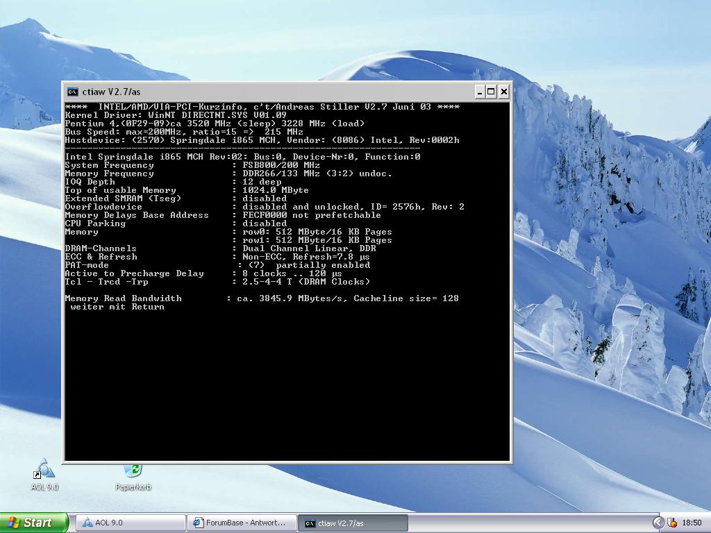

Habe jetzt mal den PerformanceMode auf Turbo gestellt. Mit dem Proggie CTIAW kann man ja schauen obs an ist. Da steht jetzt "PARTIELLY ENABLED". Das bedeutet wohl das es trotzdem nicht an ist?
So eine Kacke. Da werde ich wohl wieder auf 200FSB zurückgehen müssen. Wie haben das andere gemacht die das selbe Board haben?

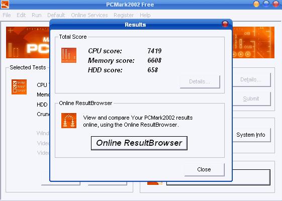

Ich hab gestern mal PCMark02 durchlaufen lassen und war ein wenig entsetzt über meine sehr niedrigen RAM-Punkte. Kannst du dir das erklären ?
PS: HDD is ne alte Maxtor 40GB 5400U/min. Die ist mies, keine Frage.

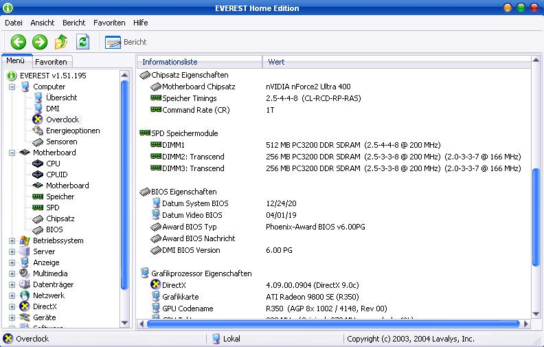

Everest sagt folgendes:

Aber wenn wir schon bei CTIAW sind: Wie hoch ist dein Durchsatz unter CTIAW in MB/s?
Wenn dein Ergebnis =/> 5000MB/s@FSB213MHZ ist, dann kannst du diese Einstellungen ruhig lassen, soll heißen PAT ist aktiv.

Da du lediglich ein NForce2-Chipsatz in Verbund mit ´nem Athlon XP besitzt, dann sind halt nicht viel mehr als 3.3GB/s Bandbreite drin - ist auch das maximum, welches der XP nutzen kann. Von dem her auch das im Vergleich zu den P4-Dualchannel btw. A64-Dualchannel Systemen, bescheidene Ergebnis.

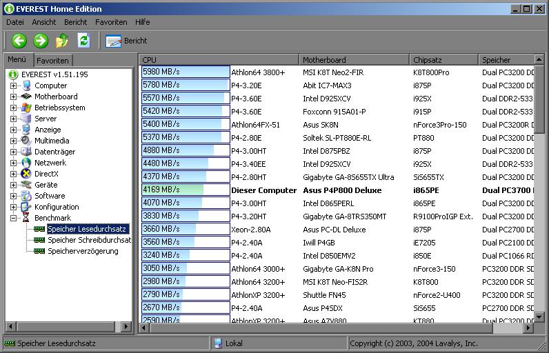

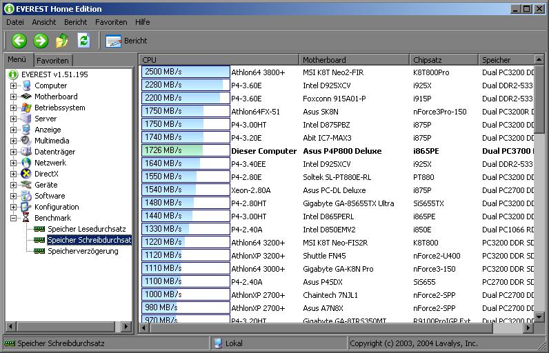

@RGC: Dein Lesedurchsatz ist ein Stück besser als meiner allerdings liege ich im Schreibdurchsatz ein wenig vorne. Wie siehts mit deinen Speichertimings aus? (siehe Thumb)

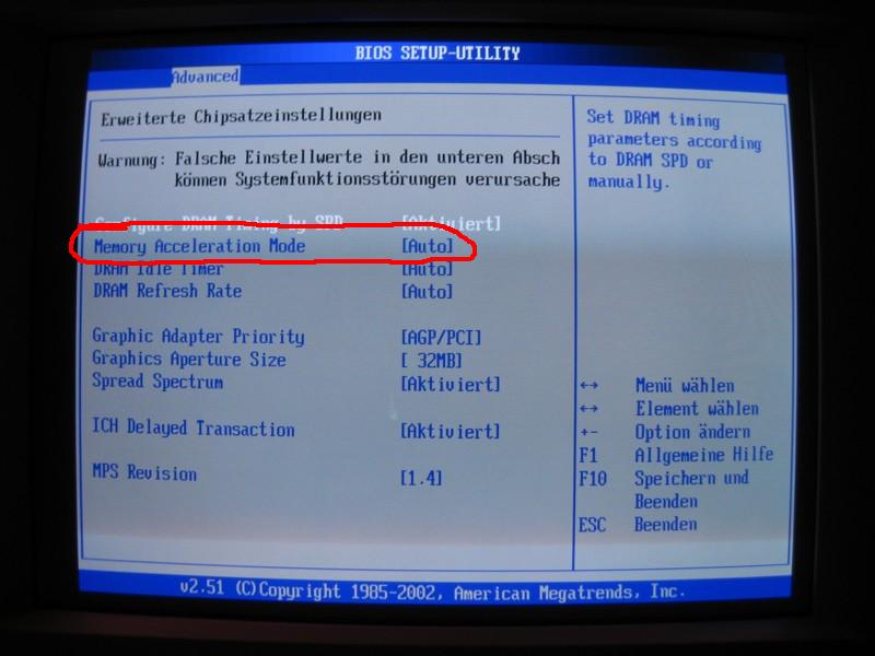

@STEEL: Ich mach nachher mal ein Foto vom BIOS damit du sehen kannst, wo sich die PAT Funktion befindet :)
@All: Nicht das ihr denkt, ich und RGC flamen uns Benchmarks um die Ohren aber ich finde es doch sehr interessant, dass mein P4P800 Deluxe so nah an ein DFI mit i875 Chipsatz kommt.
//Edit: STEEL: Das letzte Thumb zeigt Dir die PAT Funktion im BIOS (bringt beim übertakten natürlich nix)

Mein Ergebnis von CTIAW- Siehe Unten!
Die PAT Funktion ist der Parformancemode. Den habe ich auf Turbo stehen, aber trotzdem scheint es nicht an zu sein
