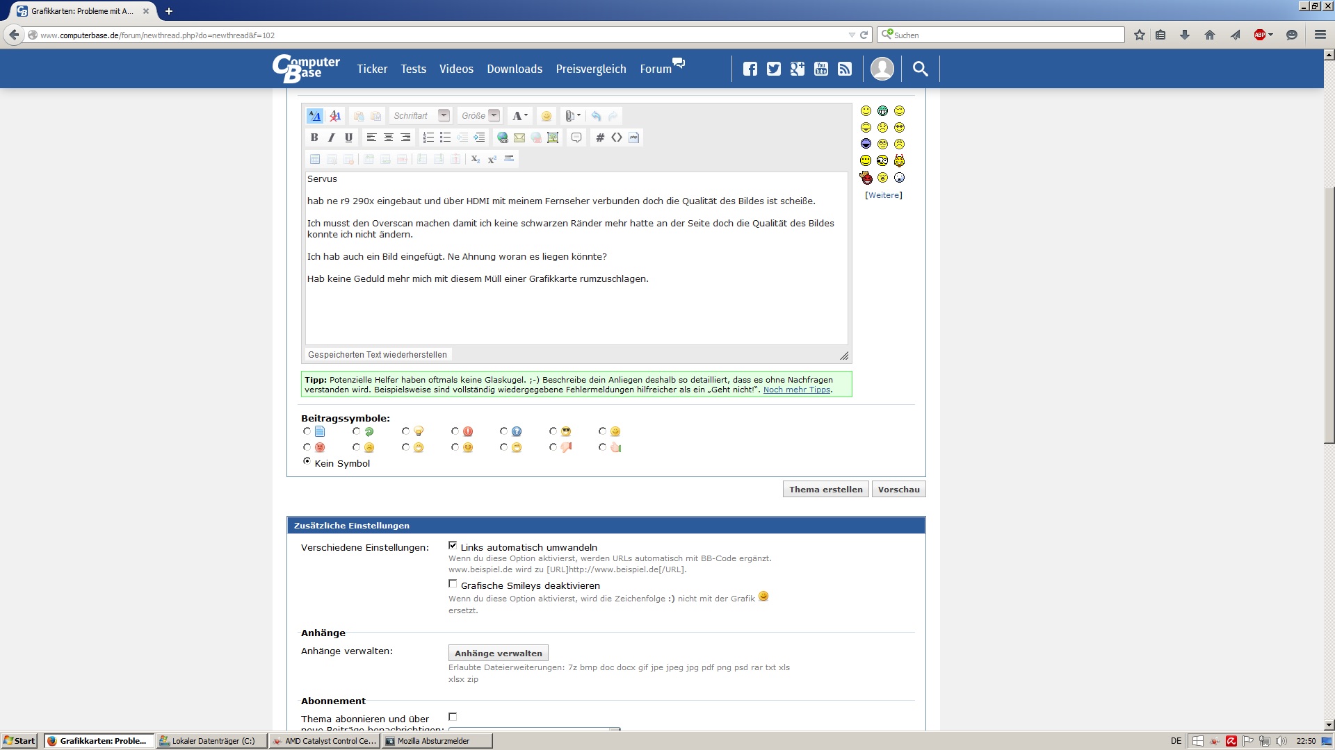

hab ne r9 290x eingebaut und über HDMI mit meinem Fernseher verbunden doch die Qualität des Bildes ist scheiße.
Ich musst den Overscan machen damit ich keine schwarzen Ränder mehr hatte an der Seite doch die Qualität des Bildes konnte ich nicht ändern.
Ich hab auch ein Bild eingefügt. Ne Ahnung woran es liegen könnte?
