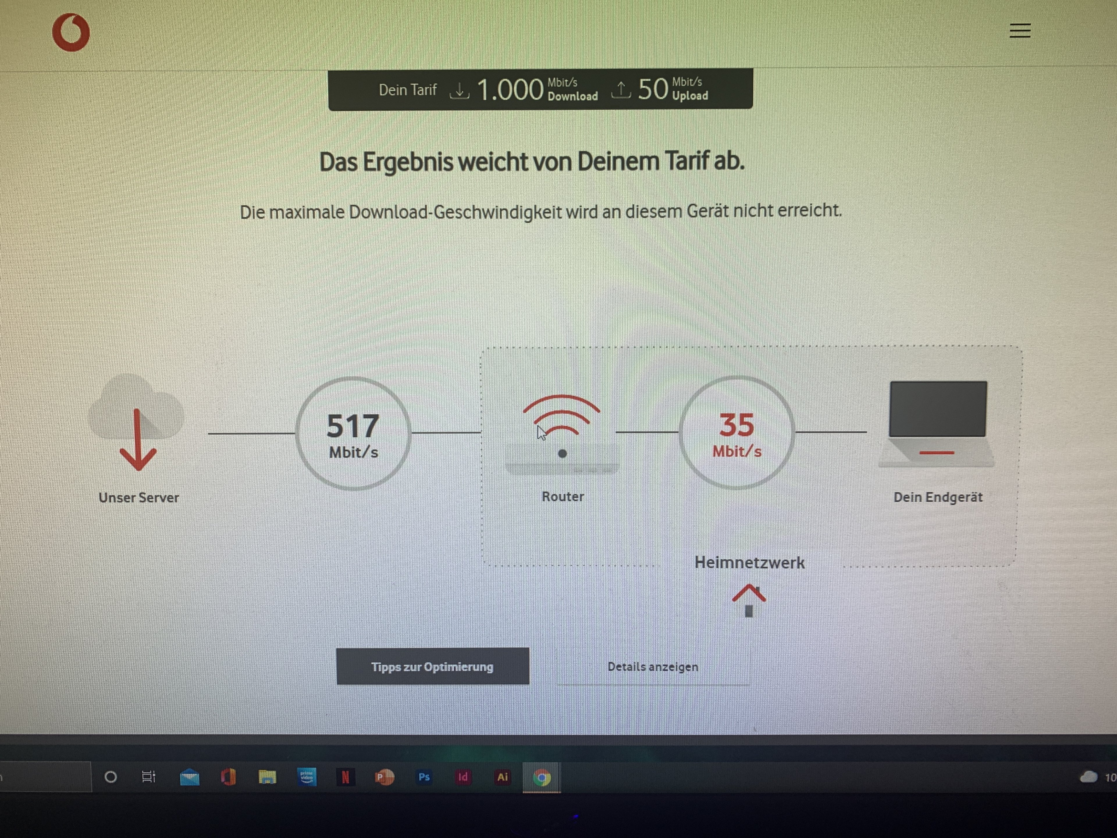

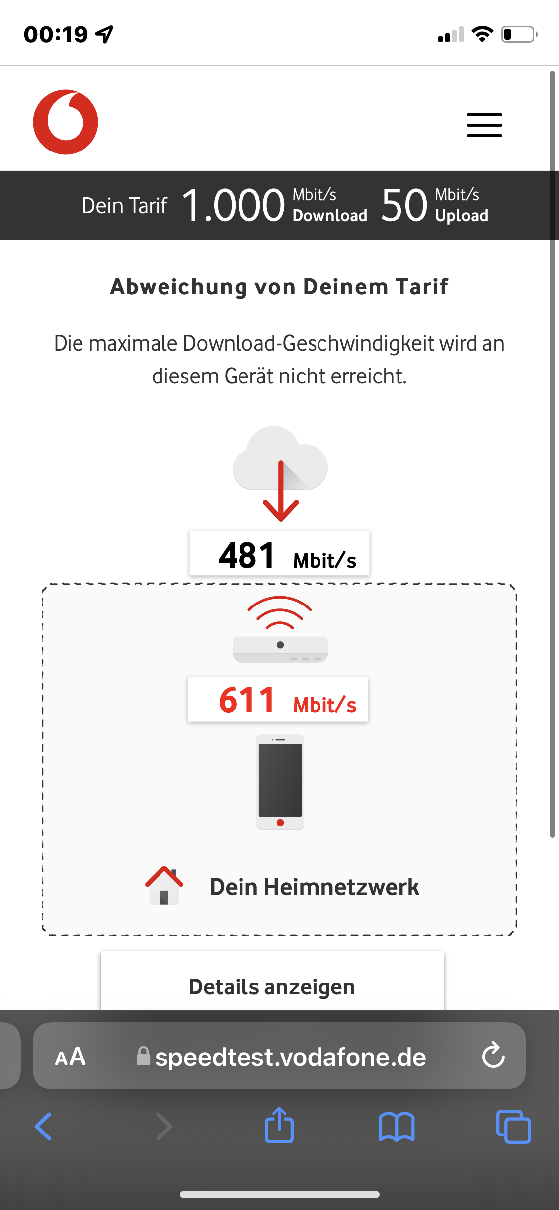

Moin, ich habe seit ewigkeiten ein Problem mit meinem WLAN. Habe ein 1000 Mbit pro Sekunde Tarif wovon auch 600-700 Mbit/s an den Geräten ankommt wie zum Beispiel meinem Handy. Allerdings kommen bei meinem PC nur 35 Mbit/s an obwohl ich über LAN Kabel spiele welches auch bis zu 1000 Mbit pro Sekunde übertragen kann. Es sind keine Störgeräte im Umfeld garnichts. Wenn ich mein Pc mit dem WLAN normal verbinde ohne LAN Kabel ist es genauso schlecht. Ich hoffe ihr könnt mir weiterhelfen bin am verzweifeln 🙁 unten nochmal ein Bild von der Verbindung zu meinem Pc und zu meinem Handy.

Das zweite Bild macht mir mehr Sorgen. Offenbar werden 481 Mbit ausgeliefert, aber am Ende kommen 611 Mbit an? :D Da passt doch was vorne und hinten nicht.
Das hab ich mich auch gefragt wie sowas überhaupt zu Stande kommen kann aber ist wirklich das gleiche WLAN und internet hier überall im Haus 😂
