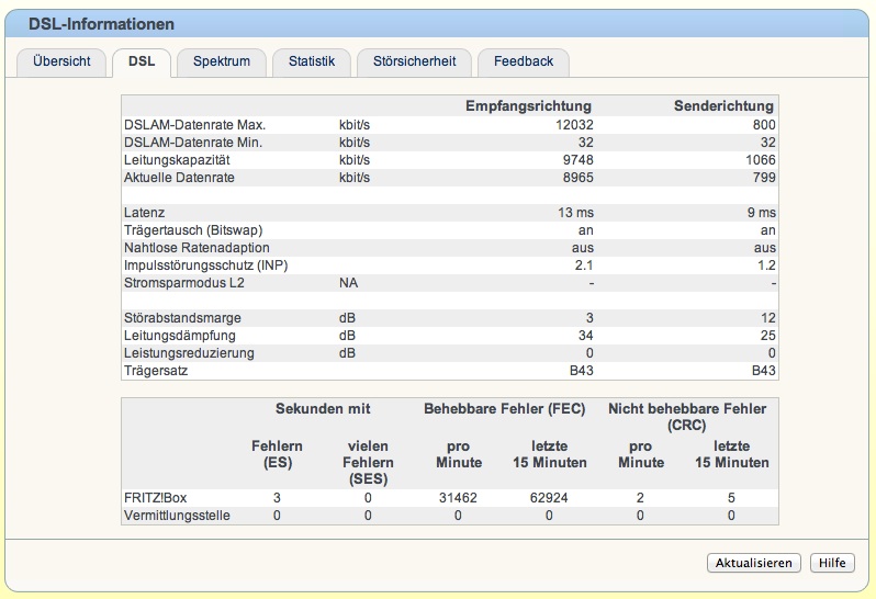

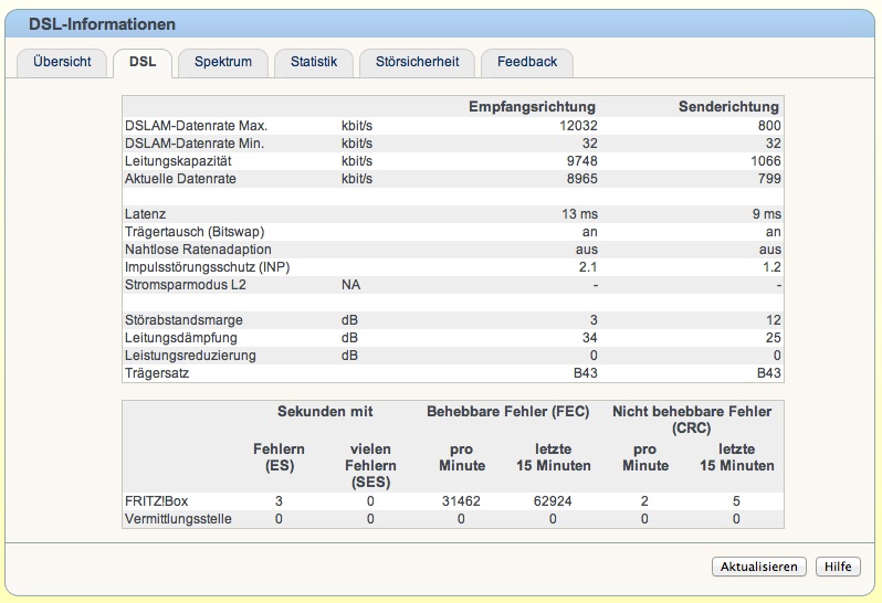

Mmh... Das kann doch nicht normal sein, dass die Leitungsqualität Abends/Nachts so abnimmt? Ein Bekannter wohnt etwa 300m näher an dem Verteiler als ich und bei ihm synchronisiert sich seine 7270 mit 16000kbit/s problemlos und ohne Fehler... Auch nachts :/

Wenn dein Bekannter volle 16000 hat, sind es sicher nicht nur 300 Meter Kabelweg weniger.
Bei vollen 16000 kann man auch nicht so viele Störungen erwarten wie bei deiner wesentlich gedämpfteren Leitung. Wie gesagt desto schwächer das Signal, umso eklatanter die Störung.
Ich denke mal das seine Leitung bedeutend kürzer oder zu mindestens "dicker" ist als deine. Man kann bei der Telekom fast nie nach dem reinen, direkten Straßenverlauf gehen.
Die haben die Kabel kreuz und quer verlegt, da es für analoges Telefon nahezu egal war, so lange das Kabel nicht 15 km überschritten hat. Damals wurde ein Schleifenwiderstand bis zu 1200 Ω und eine Dämpfung bis zu 8,2 dB (bei 0,8 KHz) zugelassen. Wenn man bedenkt das ADSL2+ auf bis zu 2200 KHz ausgelegt ist, kann man sich die Auswirkungen ausmalen
Denn die Dämpfung als auch das Übersprechen/Nebensprechen sind frequenzabhängig und nehmen mit steigender Frequenz zu. Dies geschieht mit dem Faktor √f. Die Kupferkabel des Telefonnetzes sind eben nicht für Frequenzen im MHz-Bereich konzipiert. Da bist du mit dem gut geschirmten und kontinuierlich "aufbereiteten" Koax-Kabel besser dran. Hier kann einem nur die Baumstruktur des Kabelnetzes eventuell zum Verhängnis werden, sofern die Gesamtbandbreite stark überbucht ist .

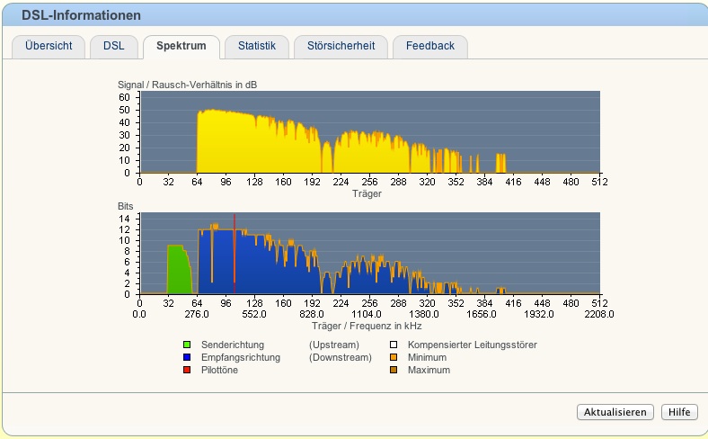

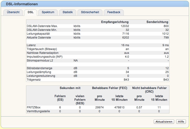

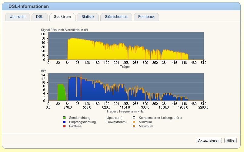

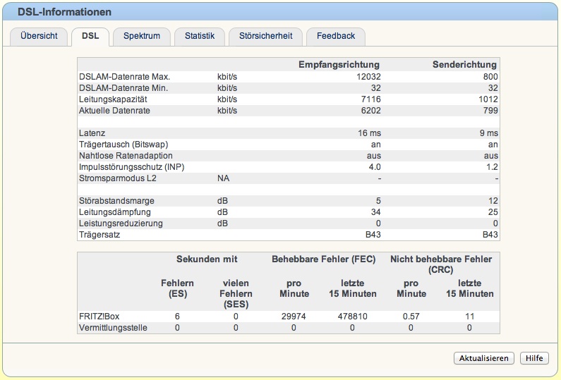

Leute! Neue Erkenntnis:
Sobald ich meinen Fernseher einschalte, gehen die CRC-Fehler der Fritz!Box hoch! Wenn ich ihn wieder ausmache, kommen KEINE neuen Fehler dazu! Brauche ich jetzt noch einen Entstörfilter für den Fernseher?

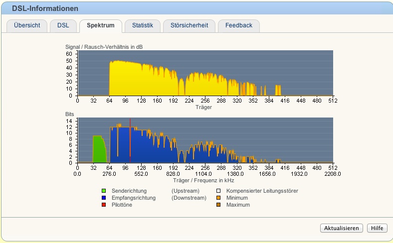

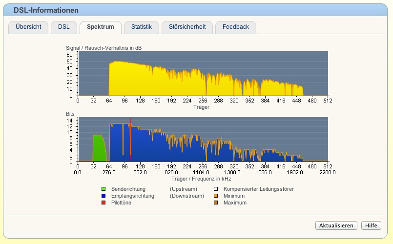

Wie man jetzt erkennen kann sind die MW Sender nur ein Teil des Problems. Ich erkenne da nur 3 mehr oder weniger klare Einbrüche.
Zunächst mal eine geschirmte Hausverkabelung. Danach sukzessive weiter suchen und ggf. eine Störung melden (Fernseher notfalls tauschen, Netzgeräte prüfen etc.).
