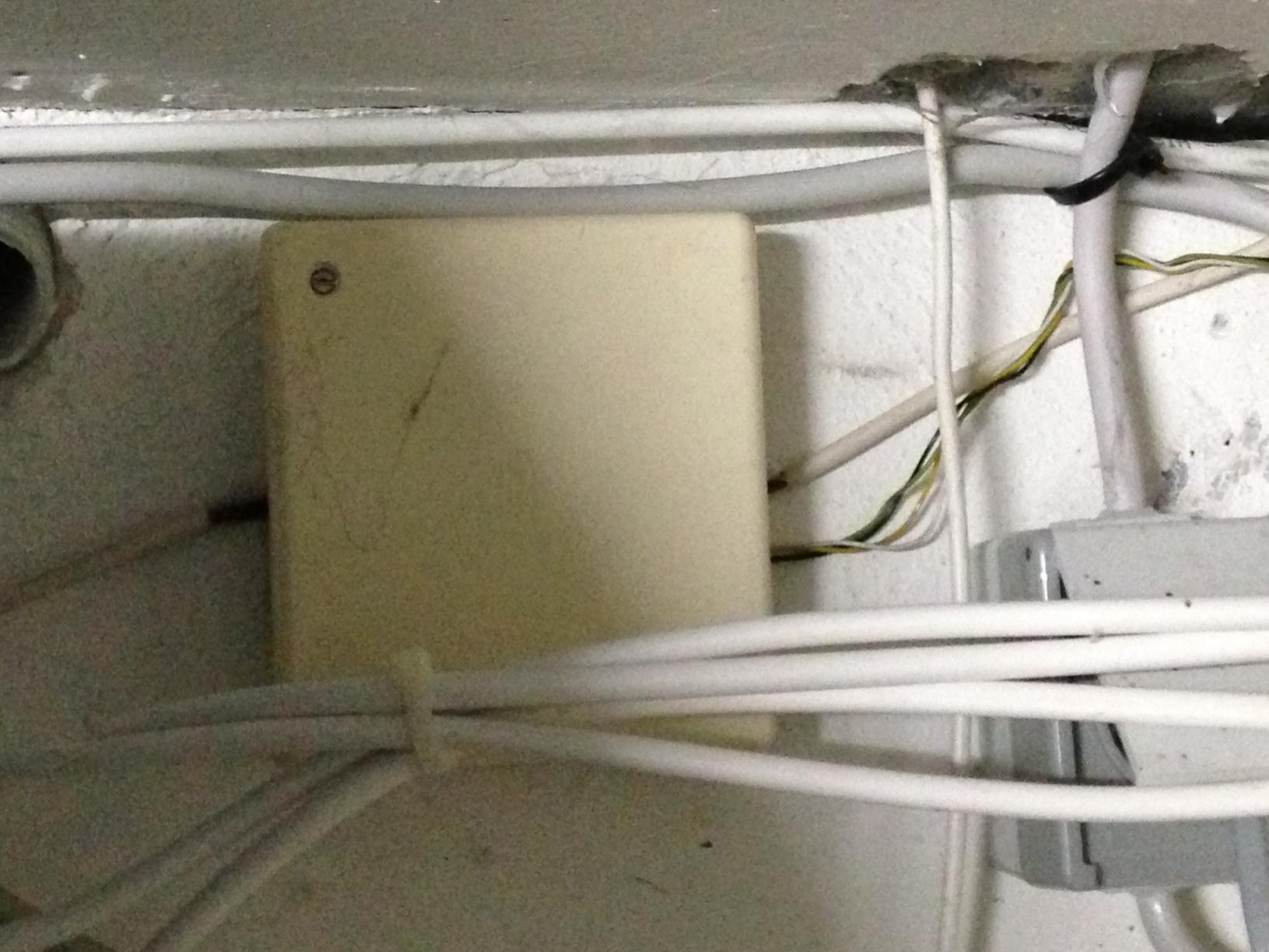

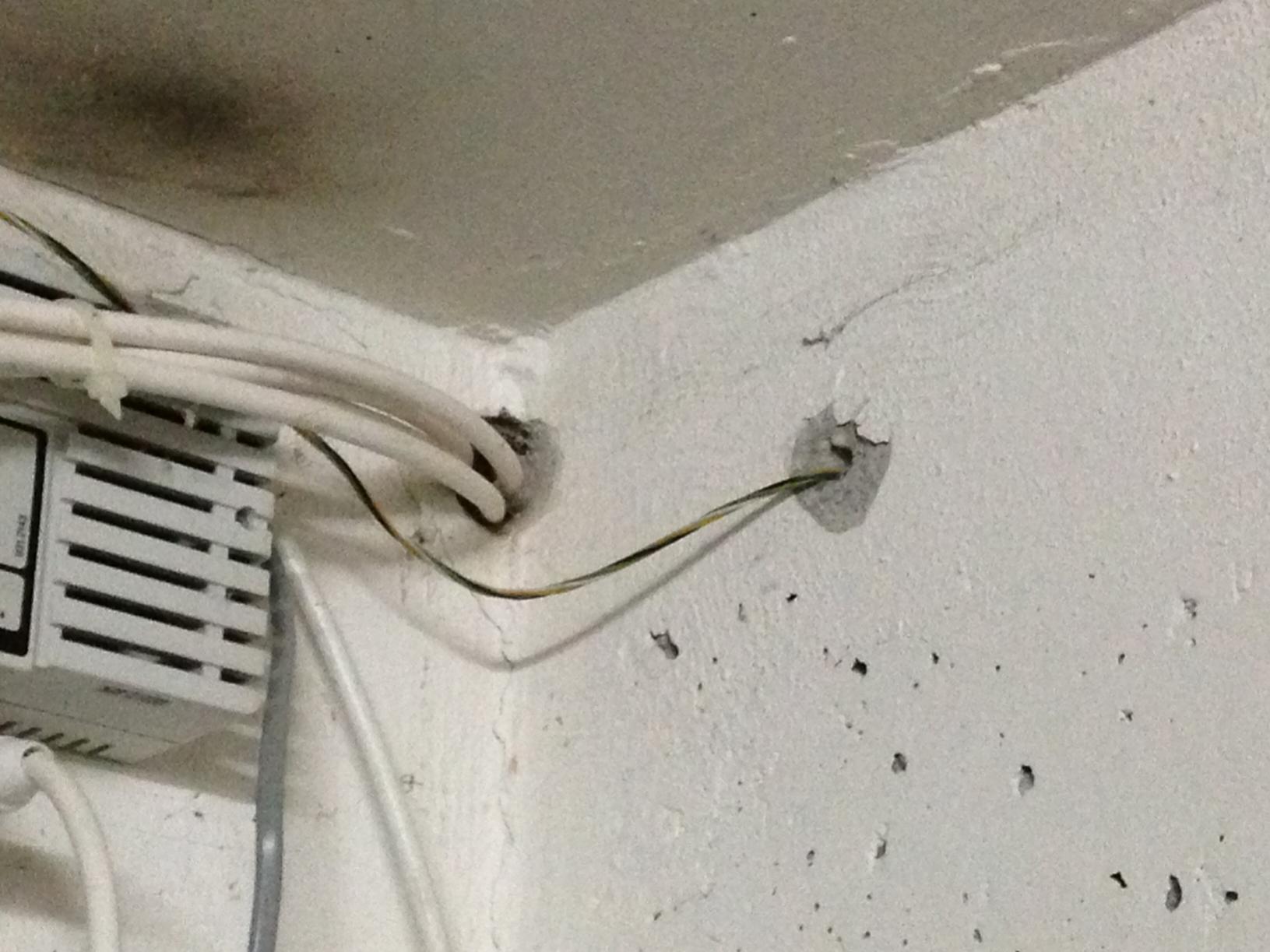

Schon komisch was man dir an der Hotline so erzählt. Woher sollen die denn wissen, welche Inhouseverkabelung du einsetzt:D?
Deine Drähtchen haben lt. deinen Fotos nicht mal eine Mantelisolierung.
Geschirmt sind sie dann, wenn sich innerhalb der Mantelisolierung noch ein dünne Folie befindet. Bei dir ist das nicht der Fall.
Eine Schirmung wie sie auch hier zu sehen ist, ist bei dir nicht vorhanden:
Mit Schirmung:
Dein Kabel:
Das ist doch der Klingeldraht der zur Oma Dose geht (sofern ich das recht verstanden habe :D). Da ist noch ein weiteres Kabel, das könnte geschirmt sein - muss man halt mal nachschauen.

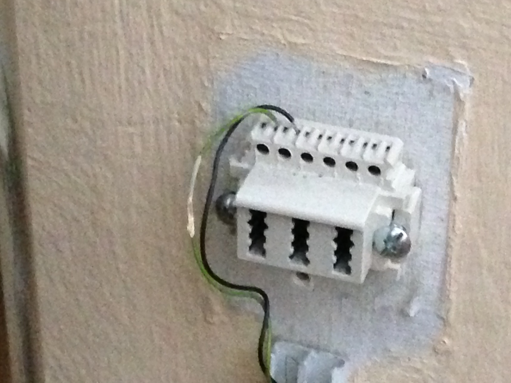

Meint ihr nen Kabel direkt auflegen könnte Besserung bringen?
Das sieht noch alles sehr sauber aus. Direkt drauf klemmen wird wahrscheinlich nur ganz minimal bis garnix bringen. Wenn die Kontakte i. O. sind bringt es wirklich überhaupt nix. Und im APL wird garnix geklemmt. Der geht dich nix an. Wenn dann links neben dem APL auf die erste TAE. Da darfst du drauf. Allerdings wenn du da ne Ader rausreist kannste se wieder mitn Schraubenzieher reinfriemeln. Auser du hast zufällig LSA+ Werkzeug rumliegen.
@asus1889
Woher die wissen das das Inhauskabel geschirmt ist...
Als der Anschluss das erste mal in Betrieb genommen wurde, wurde vermerkt welches Kabel dort verwendet wurde und wo sich die 1.TAE befindet. Falls das Kabel zwischenzeitlich mal ausgetauscht wurde stimmt das natürlich nichtmehr.
Ganz zufällig besitze ich sowas wie ein LSA
Kannst es ja dann mal probieren obs was bringt. Sagen kanns dir keiner ob es wirklich was bringen wird.
Aber so wie das dort aussieht dürfe es garnix bringen (TAE neu, APL neu, alles sieht sauber aus, kein Dreck etc..)

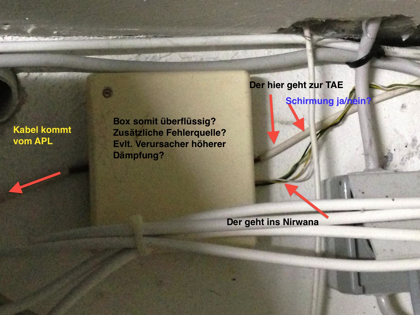

@asus: Ich glaube ich habe ein bisschen Verwirrung gestiftet mit diesem Bild ;) Das ist nur die Radioantenne ääh... Ich meine eine nicht mehr im Betrieb sich befindende Telefondose ;) Die Drähte die da reingehen kommen und gehen ins Nirwana :D
Auf dem Bild seht ihr die weiße Box und aus der gehen zwei Kabelstränge raus: Einmal ein "nicht verpackter" und einmal ein "weiß ummantelter". Und ich vermute, dass letzterer zur TAE geht. Nur weiß ich nicht, ob der nun geschirmt ist oder nicht :S
Hier noch eine grafische Aufbearbeitung ;)
Telekom MagentaZuhause
Warum gehen zwei Doppeladern zur 1. TAE?
Naja von einem Patchpanel habt ihr auch noch nichts gehört oder? Sonst sieht das ja alles ganz ordentlich aus.
Wer ist ihr? Frag doch die Telekom, weshalb die die zweite Doppelader auch angeklemmt haben. Ankommen tut da aber nix.

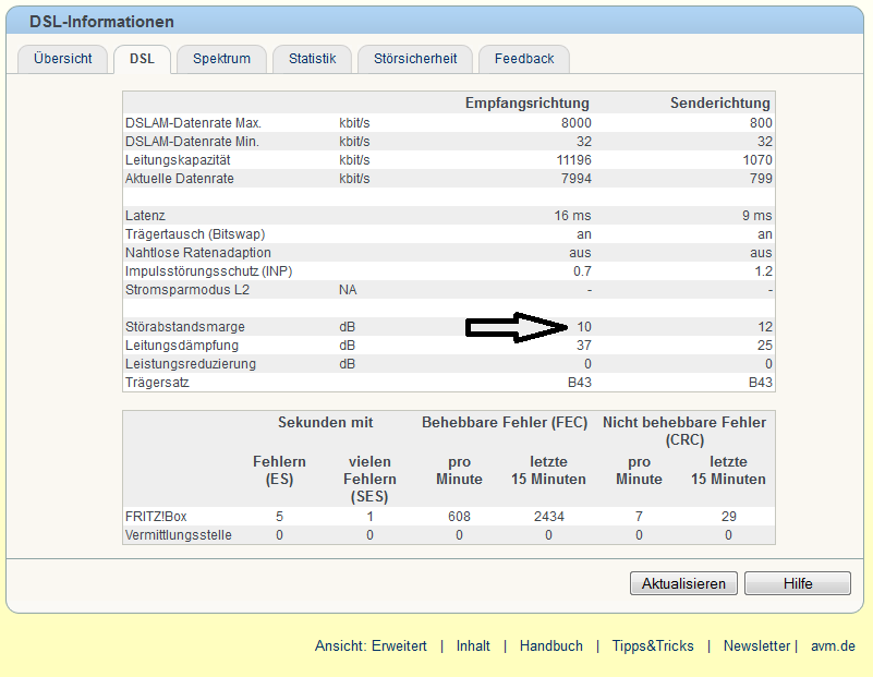

Mal ne Frage: Warum zeigt die FritzBox bei "Aktueller Datenrate" etwa 8,0 Mbit/s an? Mein Download liegt nämlich nur bei 6,5 Mbit/s:freak:
