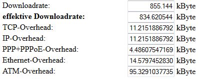

Die 14,4 % hatte ich im Kopf grob über den Daumen gepeilt, aber du wolltest es nicht anders also...:freaky:
*Klugscheiß*
Brutto-Sync = 7992 kbit/s * 1000 = 7.992.000 = Bit/s
Brutto-MTU: 1696
Netto-MTU: 1452
Netto-Sync (in Bit/s):
7.992.000 * (1452 / 1696) = 6842207,54 Bit/s
Umrechnen in Kbyte/s
6842207,54 / 8 / 1024 = 835,23 KByte/s
Das macht einen Overhead von 16,39 %!
*/Klugscheiß* ;)
ka ggf Rundungsfehler

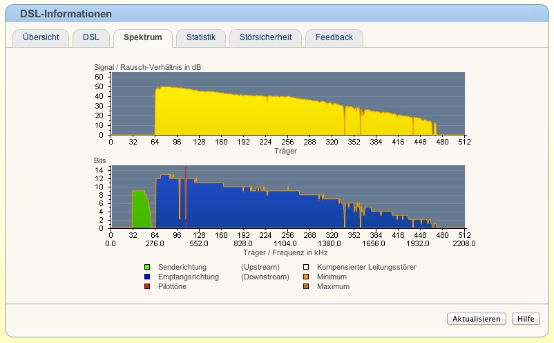

M-Net hat mittlerweile meine Leitung wieder auf 12 Mbit/s eingestellt. Mittlerweile läufts einigermaßen stabil! Hatte gestern Abend nur einen Resync beim Einschalten des Fernsehers...

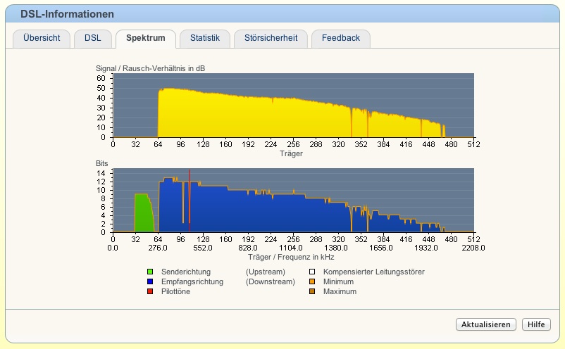

Hier die aktuellen Werte:
Das Spektrum wird abends zwar abends noch ein bisschen "rissig" und die CRC-Fehler steigen auf bis zu 20/min an, aber die Verbindung bleibt bestehen und der Download bei 1Mbit/s konstant ;)
Denkt ihr man kann bei der Leitung noch was rausholen oder soll ichs so lassen? Theoretisch würde M-Net einen Techniker schicken, der die TAE wechselt und die Leitung an der TAE misst.
1092 kB ;) Ich würde den Sync auf 9.5 Mbit begrenzen. 20 CRC wirst du schon bemerken. Die Hausverkabelung hattest du jetzt erneuert?

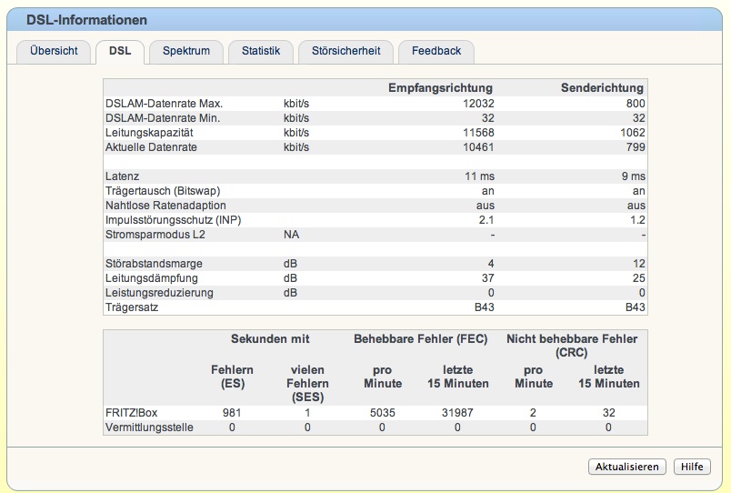

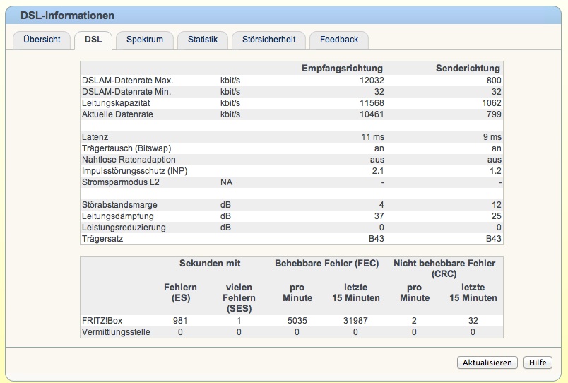

Inwiefern merkt man CRC-Fehler? Indem die Downloadrate sinkt? Treten dadurch "Lags" beim Online-Gaming auf? Ich spiele nämlich ab und zu BF3 und COD...
Ok, also gestern Abend hatte ich z.B. nur 5 CRC/min, ich denke das sollte noch zu verkraften sein ;)
Was mich jedoch wundert, ist die extrem hohe FEC-Zahl: Momentan sind es knapp 20.000/min...

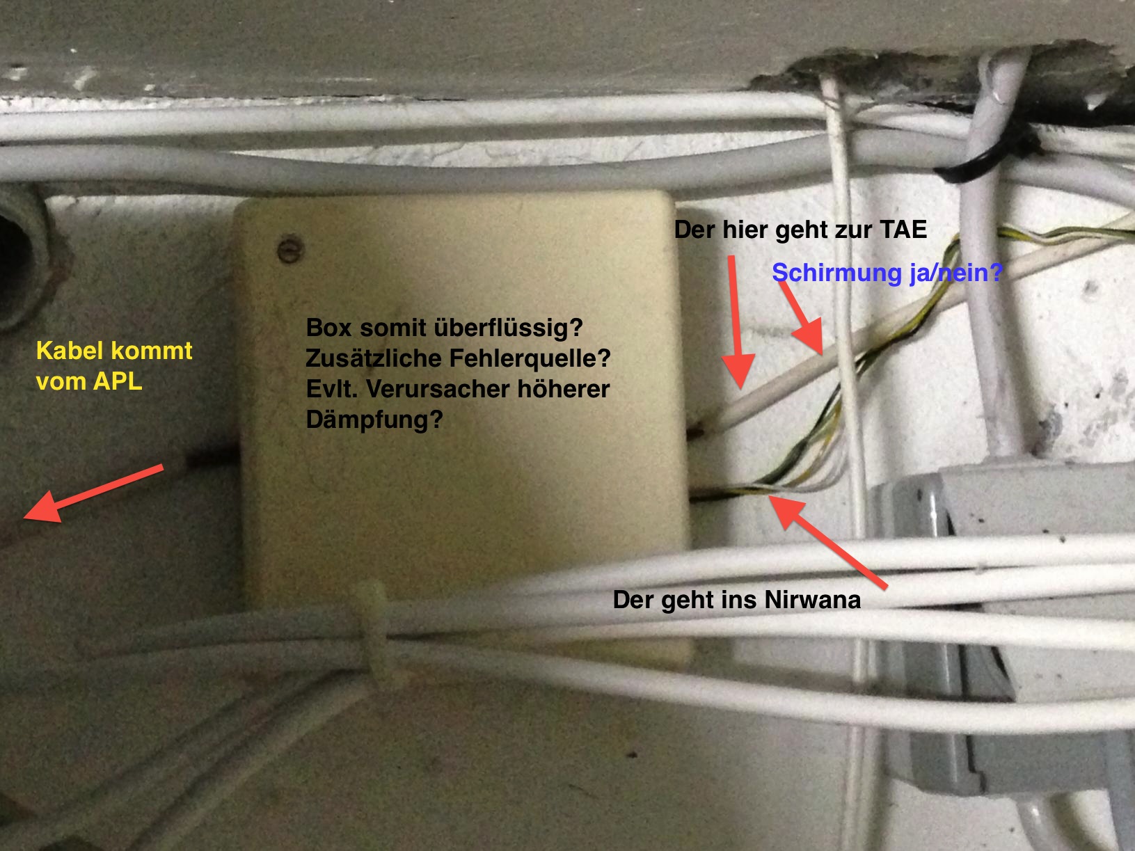

noch ein paar Fragen: Woher sehe ich eigtl, ob das vorhandene Kabel nicht schon geschirmt ist? :D Ich vermute es nämlich ja nur, denn das haus ist BJ 1980...

Semper Fidelis schrieb:
..noch ein paar Fragen: Woher sehe ich eigtl, ob das vorhandene Kabel nicht schon geschirmt ist?
Das habe ich doch schon erwähnt;). Ich glaube langsam du liest nicht alles was wir schreiben.

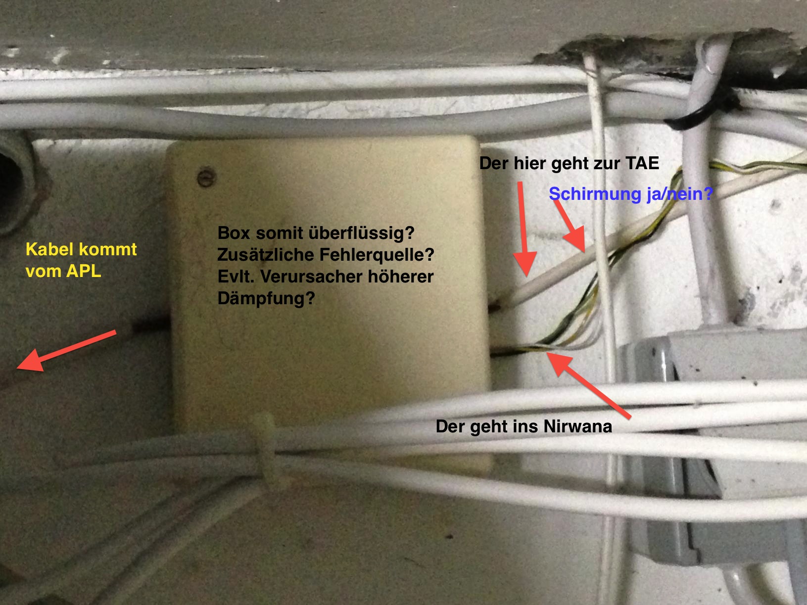

also ich lese sehr wohl eure Beiträge! Den Draht, den du erwähnt hast, ist doch schon längst gecutted :D
Es geht um das weiße Kabel, das aus der weißen Box kommt:
Ich habe nun die TAE ganz entfernt und die zwei roten Drähtchen direkt an den Splitter angeschlossen... Mal sehen, wie sich das im Langzeittest macht. Die Fritz!Box hat sich mit 11Mbit/s synchronisiert, wobei momentan 15 CRC/min auftreten...

Es gilt für beide Kabel das Gleiche;). Du kannst doch wohl sehen ob sich unter der Mantelisolierung Folie befindet. Wenn nicht musst du die Mantelisolierung mit einem Messer, falls du keine Abisolierzange hast auftrennen.
