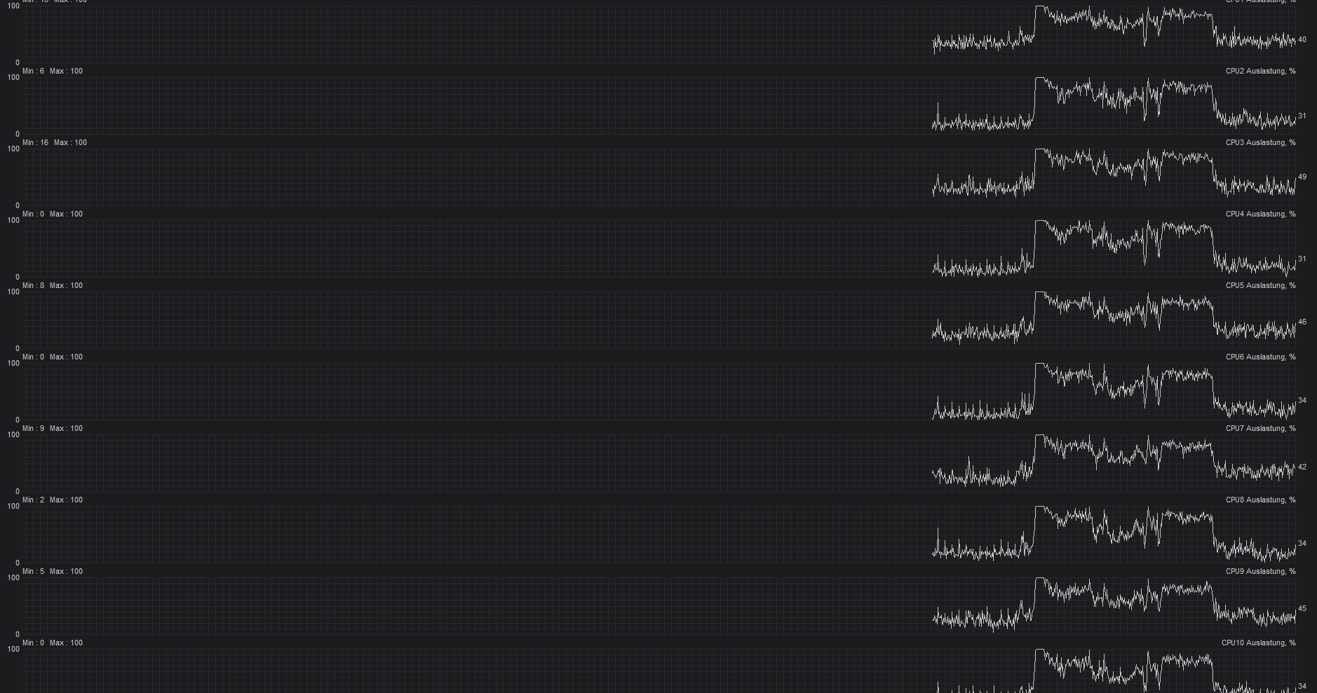

CPU - Prozessortakt ist bei Max 1965 MHz, Temp. Maximal bei 79 Grad und Auslastung ist bis zu 100%.
GPU - Max 94% und die Temp. max 70 Grad.
Speicherauslastung, MB - Max 10785
RAM - Max 26065
Ich habe nebenbei auch den TaskMgr offen gehabt, und bei diesem war die CPU fast dauerhaft bei 100%. Bei Afterburner ist die Auslastung sehr stark geschwankt (siehe Bild).
Sicher, dass du da nicht GPU-Takt ausgelesen hast? Die CPU sollte bei Last locker mit gut über 4GHz pro Kern arbeiten.
Reaktionen: fanaticmd
Da wird der Hund begraben liegen.
Basistakt liegt eigentlich bei 3600MHz.
Warum auch immer taktet die CPU sich runter. Thermalthrotteling wäre ein Grund was aber bei 79 Grad Celsius noch nicht passieren sollte.
Irgendwelche wilden OC Einstellungen?
Oder wie @Powl_0 sagte mit GPU Takt verwechselt was wiederum passen würde.

Jop, verwechselt. GPU Takt ist bei max. 1965
CPU clock Core 1 bis 16 - Mind. 4699 & max. 4800
Nachtrag: Und nein, habe kein OC Einstellungen vorgenommen.

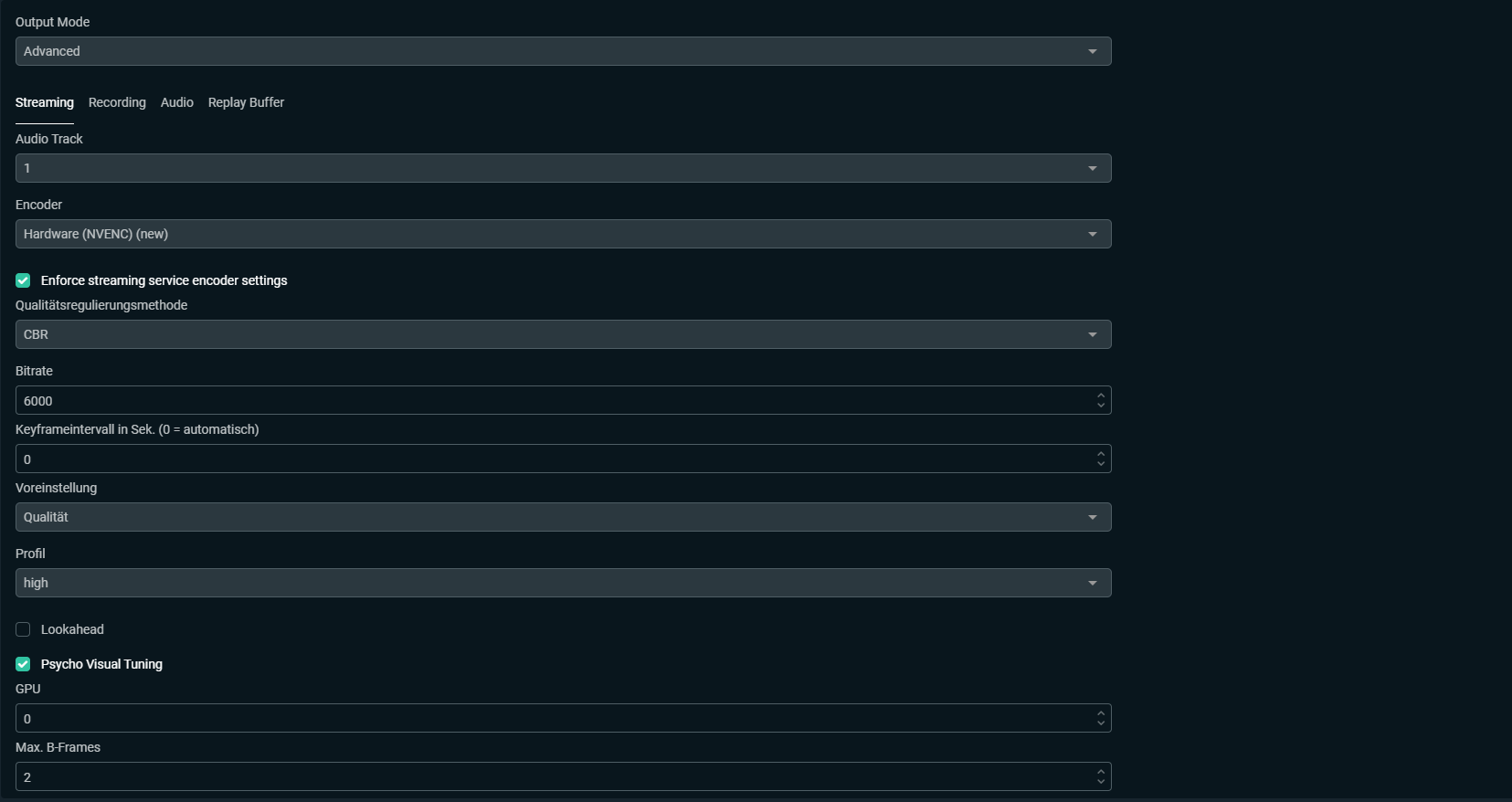

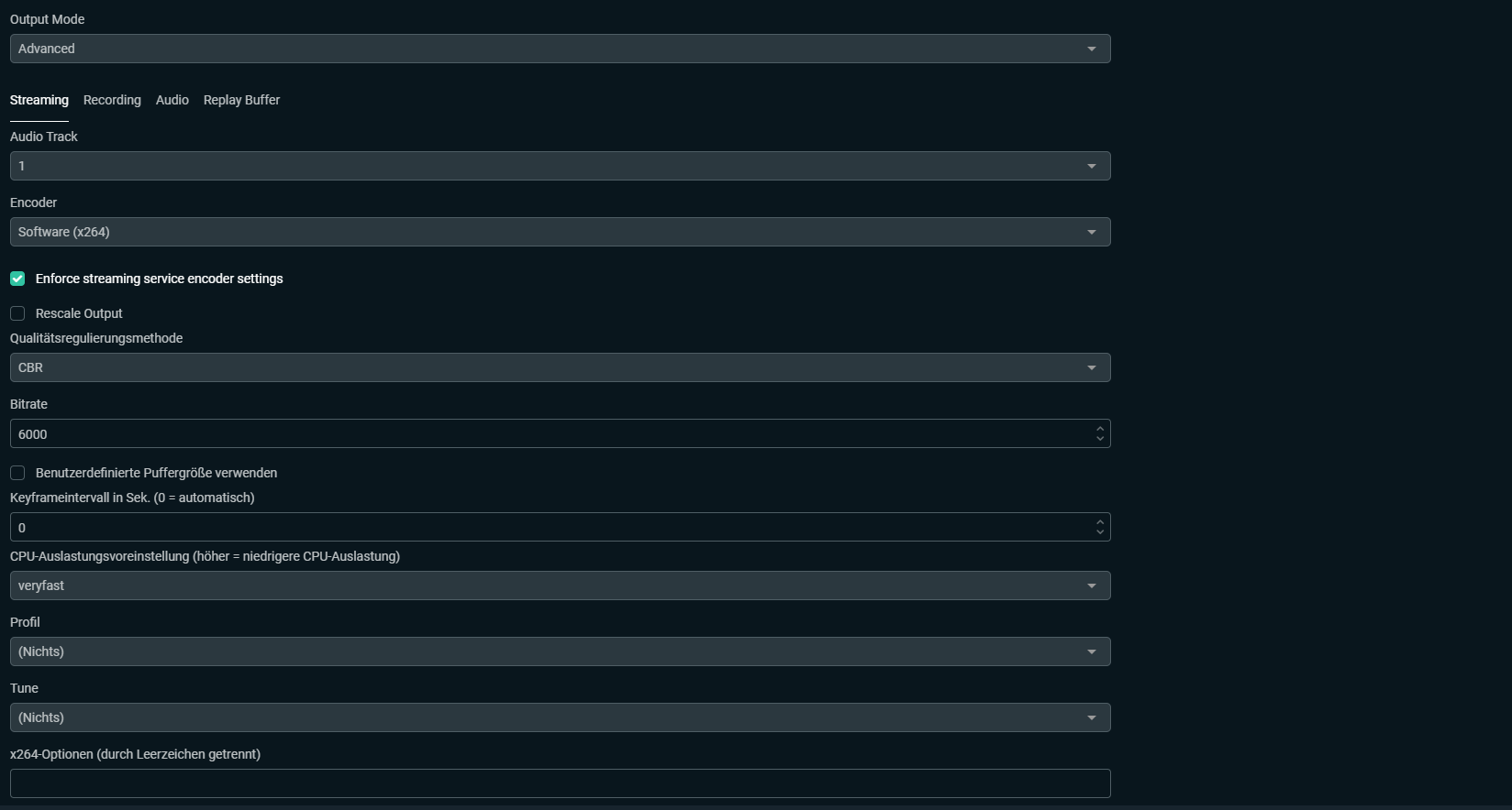

Zwei Versuche:
- falls du CPU Streaming machst, welches Encoder Setting hast du eingestellt? x264 fast oder schneller (faster, very fast, etc), die haben moderate Last.
- falls du GPU Streaming machst, stell ein FPS Limit ein, dass etwas untern deinen üblichen FPS liegt. Bei GPU Streaming muss die GPU genug Luft nach oben haben, um zu encodieren. Wenn das Spiel bereits auf 100% GPU Last läuft, bekommt der Stream nicht genug Ressourcen, und damit hat OBS/Streamlabs dann Probleme

Powl_0 schrieb:
Zwei Versuche:
Hab dir mal die Einstellungen als Screenshot angehangen
