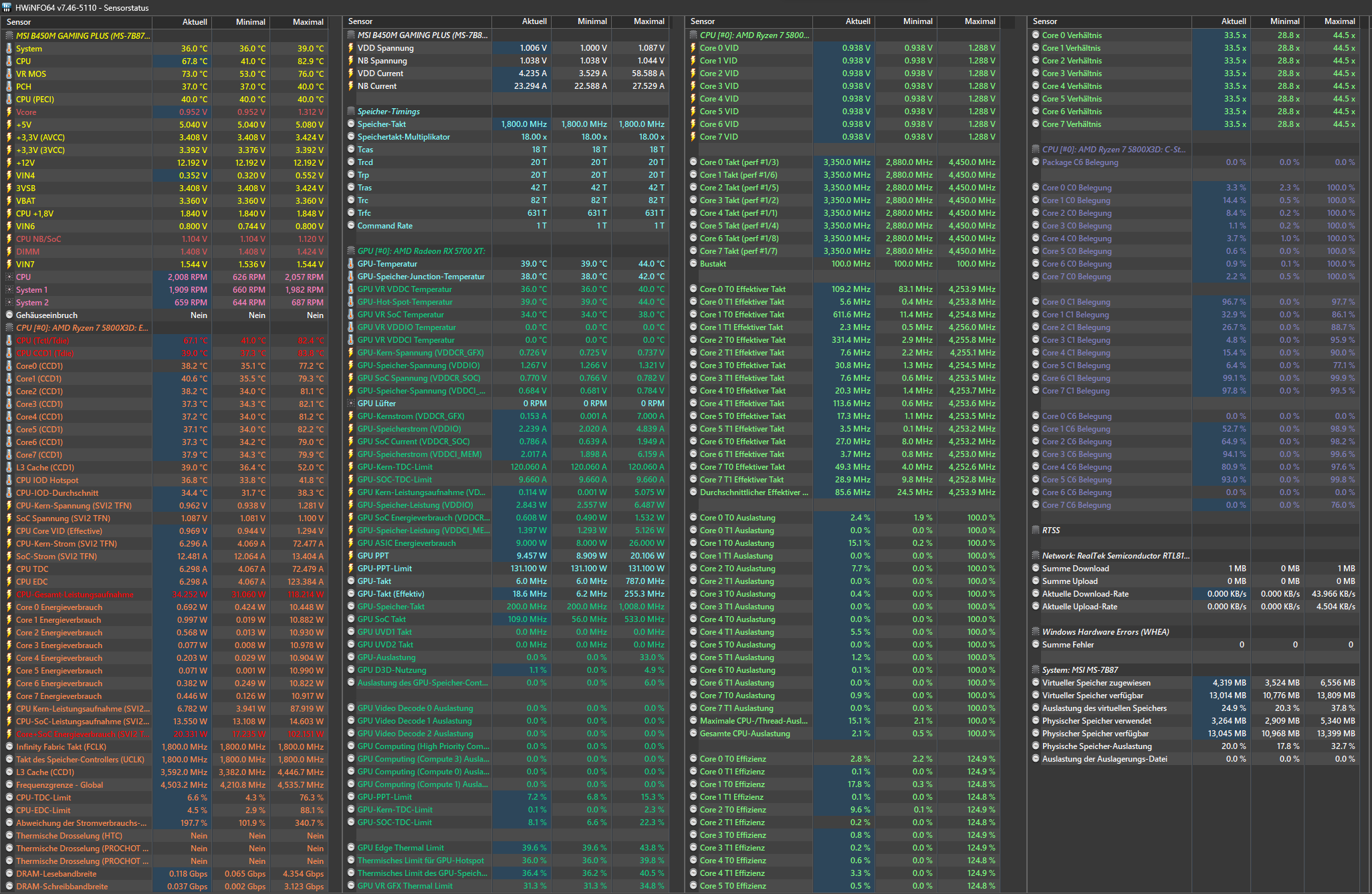

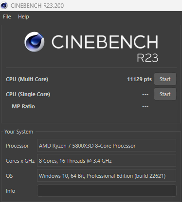

zu HWinfo und Cinebench lade ich die bilder hoch.

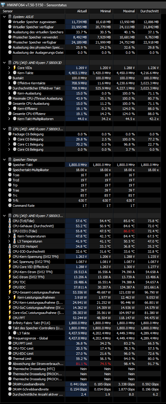

Einen CMOS Reset hattest du schon gemacht und dann ohne alles umzustellen getestet?
Irgendwelche asus tools installiert, die vermeintlich zum System einstellen/überwachen "gut" sind?
Reaktionen: Ayo34
Die CPU taktet fast auf den Maximaltakt (4,45/4,5) und verbraucht dabei auch die maximalen ~120 Watt. Also die Kühlung funktioniert schon mal und eigentlich sollte dann auch ~14.000 - 15.000 Punkte herausspringen.

Guten Morgen, Update… ich habe noch Asus Dinge gefunden und direkt gelöscht genauso wie die Programme von nzxt, Lian li usw hatte dann knapp 13000 Punkte habe dann noch den CMOS reset durchgeführt, ohne Änderungen 11000 Punkte. mit D.O.C.P 12000 punkte. CPU war in keinem anderen Mainboard verbaut und im Mainboard keine andere CPU.

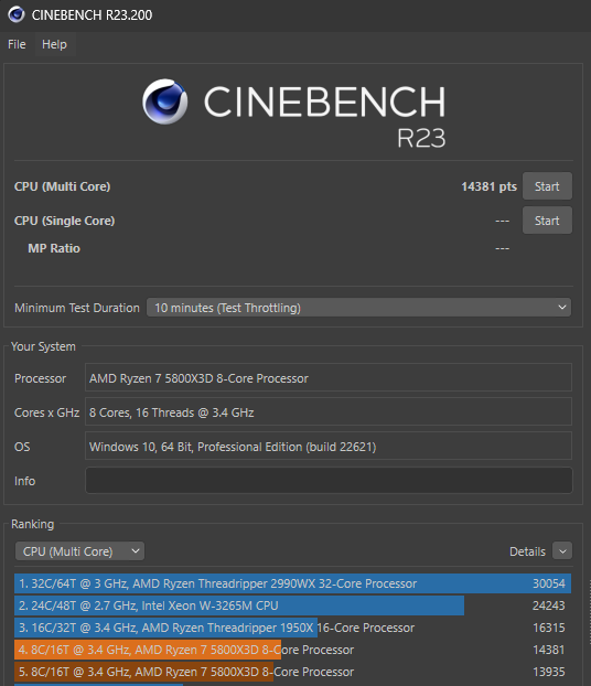

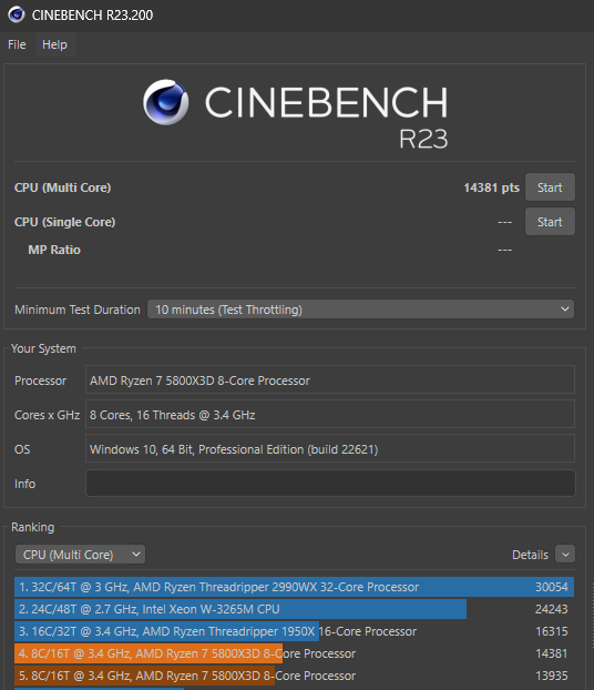

Ich komme mit meinem 5800x3D auch nicht auf 15.000 Punkte, eher knapp 14.400, aber ich hab auch nur Combostrike -30 eingestellt (MSI Board) und nicht weiter optimiert.
Meinen Rechner hatte ich da aber nicht neu aufgesetzt. Nur den alten 3900x raus und den neuen rein.
Habe mir mal den Spaß gegönnt und 10 Minuten durchlaufen lassen: ~14,4k ... beim Run davor hatte ich HW Info im Hintergrund eingeblendet und ~400 Punkte "verloren". Bei mir ist alles auf Stock samt miesen RAM Timings @ 3600. Windows wurde von 10 auf 11 geupdated, daher steht es auch so im CB23, und CPU vom 3600 auf den 5800X3D.
Mein 5800X3D wird von einem AC Freezer gekühlt und performt am besten, wenn er unter 80° bleibt - was mich auch zu der Frage nach der Kraken bringt: bei dir sind im Peak 86° C auf einem Kern zu sehen. Sollte das mit ner WaKü nicht ein Stück niedriger ausfallen? Was kannst du beobachten, wenn du die Kühlung auf 100% stellst?
Anhang anzeigen 1380356Anhang anzeigen 1380357
Auch bei dir sieht man es an den Screenshots, dass da noch was fehlt.

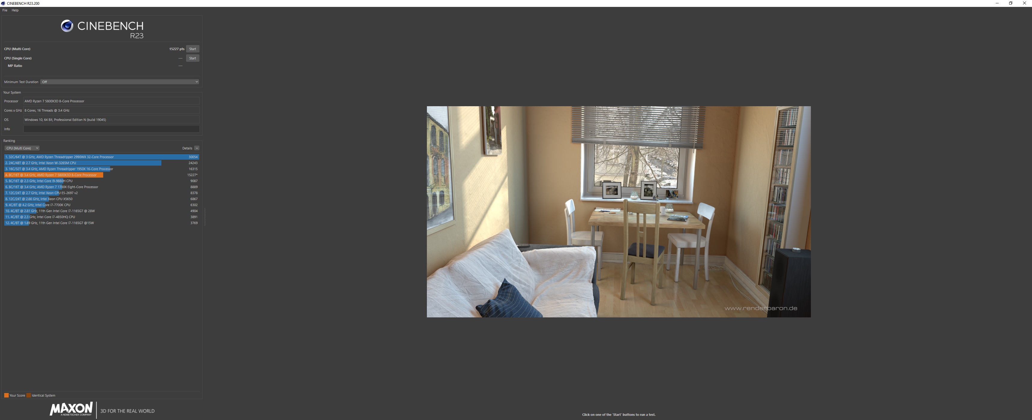

Es sollte so aussehen während der Cinebench R23 MC Durchlauf läuft:
Und dann kommen auch solche Benchs raus:
Oder habt ihr noch nicht undervolted?

Richtig. Ich schrieb ja bereits, es ist alles auf Stock und nicht weiter optimiert. Bei mir sind es ebenfalls die Temps die meinen X3D eingrenzen. Ich jage keine Rekorde und hatte bisher weder die Zeit, noch die Muse um an den Schräubchen zu drehen. :)
Stormfirebird schrieb:
Bei weitem nicht jeder 5800X3D schafft das auf jedem Board.
Das kommt on Top noch dazu. Mein Board ist für solche Vorhaben auch nicht gedacht.
Den Bench habe ich heute für den TE und mich gemacht um direkte Vergleichswerte zu erhalten. ;)
