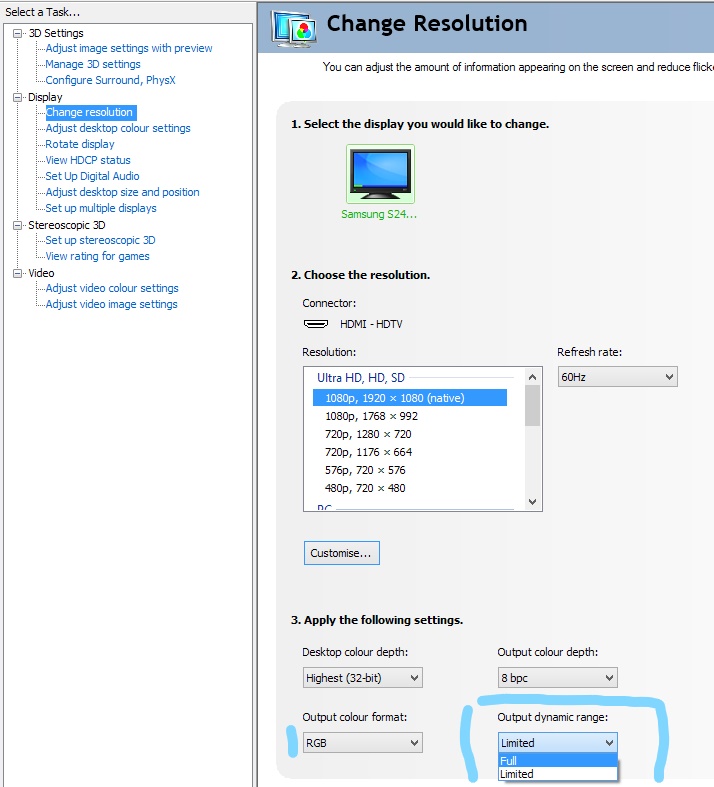

Den "dynamischen Bereich" auf Full RGB einstellen im Treiber, wenn ein PC-Monitor per HDMI angeschlossen ist.
Am HDMI wird treibermäßig immer ein TV erwartet, bei Nvidia und bei AMD Grafikkarten.
Bei AMD nennt sich dies" Pixelformat" bei Nvidia glaube ich "dynamischer Bereich".
Ob es alleine daran liegt ist fraglich,
denn auch ein guter Monitor hat einen erheblichen Einfluss auf die Bildqualität.
"Correcting HDMI Colour on Nvidia and AMD GPUs"
Reaktionen: Heinrich Harrer
und du stell mal auf 10 oder 12 bpc ein
