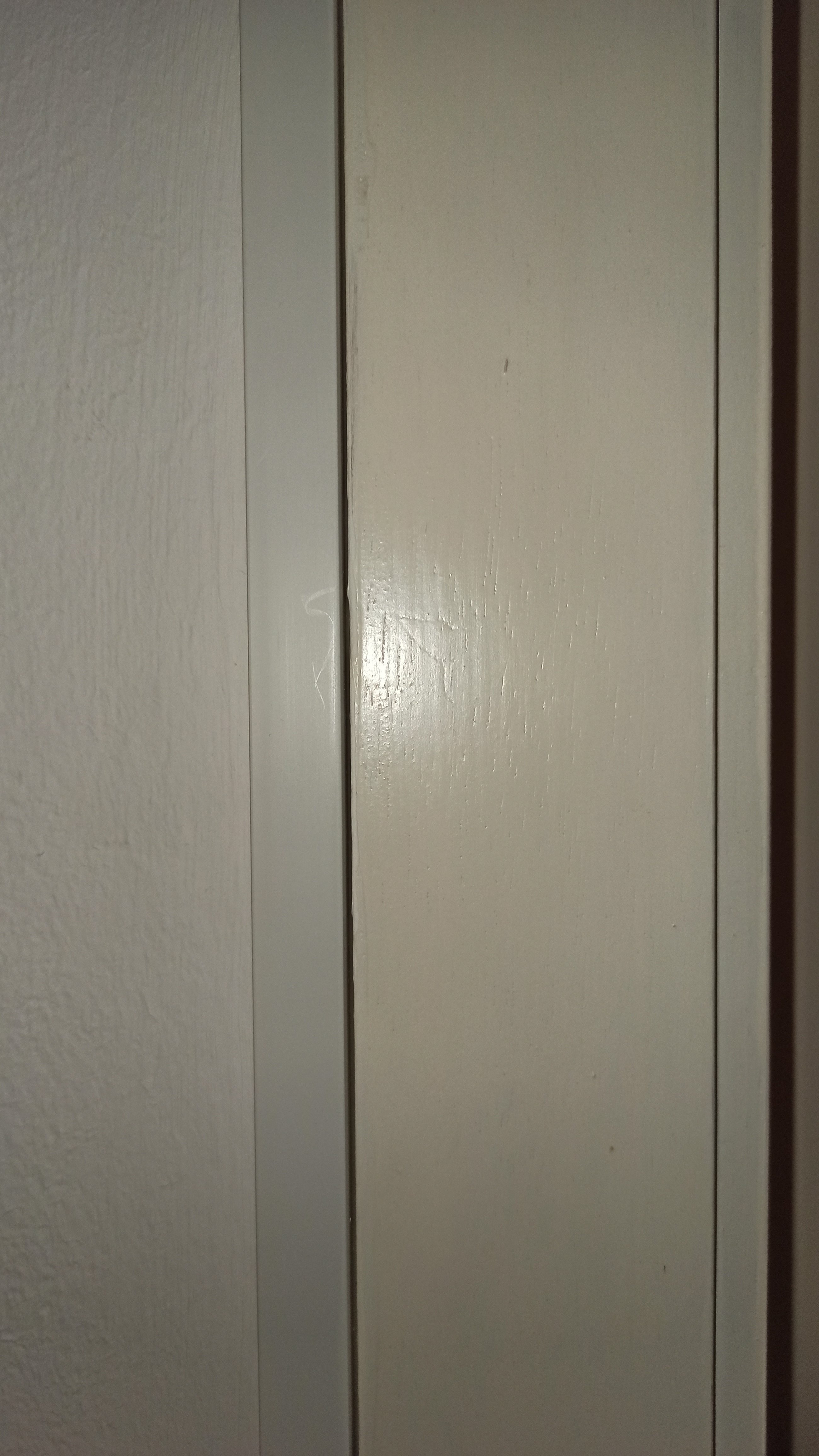

Am liebsten wäre mir natürlich ein Kabel, aber dieses durch 2 Türen und über 2 Türrahmen zu verlegen gefällt meiner Freundin nicht so :rolleyes: Vielleicht muss ich doch nochmal mit ihr reden...
Unter den Türrahmen oder hinter Abschlussleisten komme ich leider nicht.
Es gibt auch flache LAN-Kabel, die man oftmals auch hinter Fußleisten ohne Kabelkanal legen kann.

Bei uns gehen die Kabel auch um einen türrahmen ins Kinderzimmer, aber zufällig schließen die kabelkanäle genau mit dem türrahmen ab, das sieht jetzt eigentlich gar nicht so schlimm aus, oder sagen wir so, im Gegenzug gibt es dafür kein gejodel mehr wegen ping, lag, und so. 🤷🏻‍♂️😅
