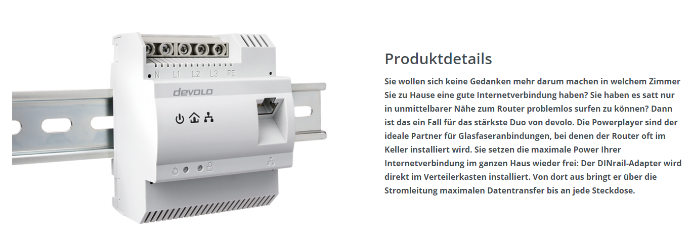

Powerline ist immer etwas Glücksache und ich würde da statt auf AVM, auf Geräte von Devolo setzen. Sollte es bei dir dann zu Problemen mit dem Durchsatz kommen, kannst du dir so ein Gerät im Verteilerkasten montieren lassen.
https://www.devolo.de/dlan-pro-1200-dinrail-bs

Zum Verteilerkasten habe ich vollen Zugriff. Wir sind alleine im Haus.

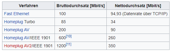

Das verstehe ich jetzt nicht ganz.
1. Die Fritz Box 6660 hat einen 2,5 Gbit LAN Anschluss und 4 weitere 1 Gbit LAN Anschlüsse.
2. Der Fritz Powerline 1260E bringt Gigabit-Powerline bis zu 1.200 MBit/s und hat 1 Gbit LAN Anschlüsse
3. Die Fritz Box 7590 hat 4 Gbit LAN Anschlüsse + einen WAN Gbit Anschluss.
4. Mein PC hat einen 1 Gbit LAN Anschluss evtl. aufzurüsten mit 10 Gbit LAN Netzwerkkarte und/oder mit einer WLAN AX Netzwerkkarte. Meine Gbit LAN Karte im PC wurde von 100 Mbit auf 1 Gbit konfiguriert.
Keiner meiner Geräte hat einen Fast Ethernet LAN Anschluss mit 100 Mbit (außer DEVOLO 550+, dass nicht angeschlossen ist). Alle haben mindestens 1 Gigabit Ethernet LAN. Da kann man doch nicht mit Fast Ethernet und 100 Mbit gegenhalten.
