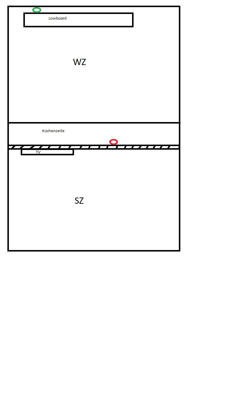

ich habe bei mir im Wohnzimmer meinen Router (Asus RT-AC68U) signalmäßig an einem relativ schlechten Platz stehen. Da sich dort auch mein Internetanschluss befindet und ich den Router gerne unsichtbar unterbringen wollte befindet er sich hinter einem Lowboard auf welchem TV und sonstige Multimedia Geräte untergebracht sind (diese sind unterschiedlich per LAN oder WLAN ins Netzwerk eingebunden). Hinter mir habe ich eine Küchenzeile, dahinter dann eine Wand und dahinter mein Schlafzimmer.
Im Wohnzimmer ist das WLAN einwandfrei, aber im Schlafzimmer habe ich das Problem eines sehr schwachen WLAN Signals. Die Geschwindigkeit ist hier deutlich geringer und gelegentlich ist das Signal komplett weg. Obwohl die reine Entfernung zum Router nicht groß ist (etwa 7m), scheinen Küche und Wand das Signal doch recht zu stören. Richtig schlimm wird es aber wenn dann im Wohnzimmer auch noch der TV bzw der Netzwerkplayer laufen, dann reißt die Verbindung im Schlafzimmer regelmäßig komplett ab.
Um die Signalqualität im Schlafzimmer zu verbessern habe ich mir nun einen zweiten Router (Asus RT-AC66U B1) zugelegt und diesen in einem Hohlraum eines Hängeschranks in der Küchenzeile untergebracht. Der Router selbst befindet sich in diesem Hohlraum, seine Antennen ragen aber aus einem Schlitz an der Oberseite des Hängeschranks etwas 10cm heraus.
Die beiden Router bilden nun ein Mesh WLAN und die Verbindungsqualität ist laut Softwarecenter "hervorragend". Die WLAN Geschwindigkeit hat sich im Schlafzimmer jetzt auch deutlich verbessert, allerdings die Stabilität nicht. Das Problem sind nicht die Geräte im Schlafzimmer sondern der AC66U (als Mesh Knoten konfiguriert) verliert immer wieder die Verbindung zum "Master-Router". Mir ist schon bewusst, dass die Router nicht optimal platziert sind aber beide stehen im selben Raum und sind nur wenige Meter voneinander entfernt. Das dürfte doch für ein 5G Mesh überhaupt keine Aufgabe sein?
Ich weiß, dass es die Möglichkeit gibt, die beiden Router mit einem LAN Kabel zu verbinden, dieses vernünftig zu verlegen ist allerdings nicht möglich. Daher kam ich überhaupt auf die Mesh Lösung, um es eben per WLAN zu betreiben.
Was mich auch verwundert: ich dachte ein Mesh wäre intelligent und wenn ein Router ausfällt übernimmt ein anderer nahtlos? Mein Schlafzimmer TV ist mit dem Mesh Knoten verbunden. Fällt dieser aus, übernimmt dann aber nicht der andere Router. Der TV ist dann so lange offline, bis der Mesh Knoten wieder verbunden ist... das ist irgendwie auch nicht Sinn der Sache? Es sind keine Geräte fest mit einem Mesh Gerät gekoppelt... alles steht auf automatisch und verbindet sich selbstständig je nach Signalqualität.
Gibt es hier irgendwelche Einstellungen oder Optimierungen die ich probieren könnte oder habe ich einfach zu hohe Erwartungen an ein Mesh WLAN? Im Vorfeld habe ich mich über Mesh informiert und da ging es eigentlich immer nur um die Abdeckung von mehrstöckigen Einfamilienhäusern... bei mir geht es lediglich um 2 Räume mit <10m Entfernung und nichtmal das funktioniert reibungslos.
Anbei noch eine Skizze der Aufstellung damit man sich besser was darunter vorstellen kann.
grün = Mesh Router
rot = Mesh Knoten
Vodafone Glasfaser

Ich habe mir gerade nochmal deine Grafik angeschaut, der TV im Schlafzimmer steht ja "fast" neben dem Knoten in der Küche, und die Entfernung zum Master ist ja nun wirklich ein Witz mit 6 Metern und einer Wand. Das sollte auch ohne Repeater funktionieren.
