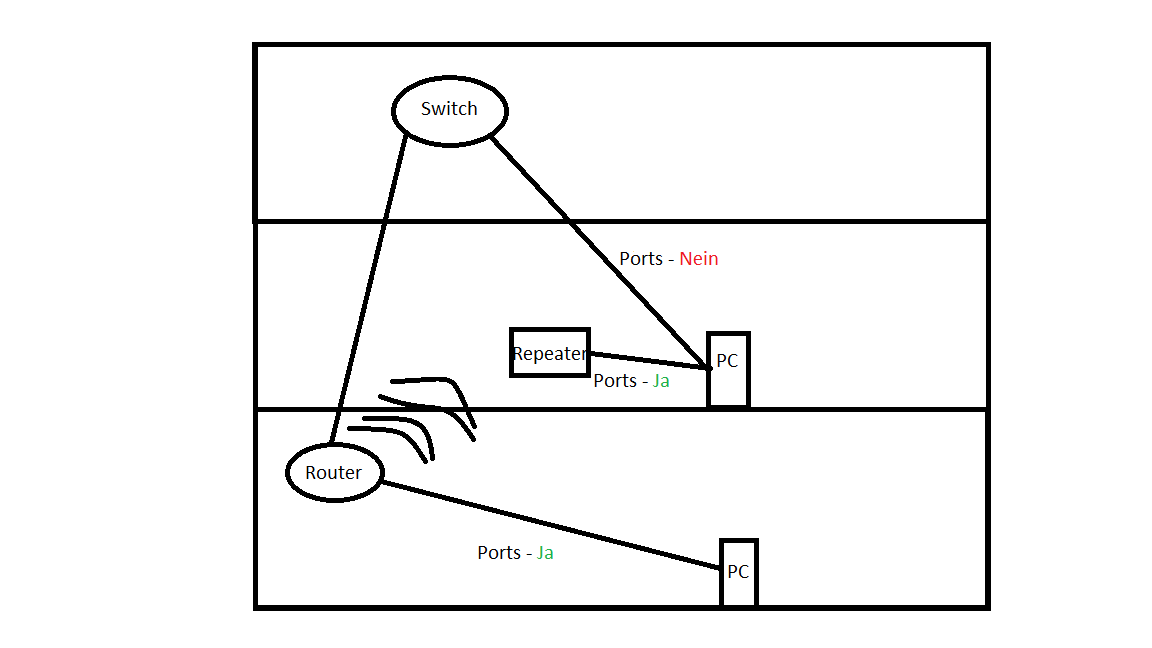

Ich habe in wirklich jedem Spiel einen schlechten NAT-Typ. Vor kurzem ist mir aufgefallen, dass sobald ich entweder direkt am Router angeschlossen bin oder einen WLan Repeater benutze einen Offenen NAT-Typ erhalte. Zwischen meinem PC und dem Router hängt ein Switch und ich glaube, dass das damit zusammen hängt. Mit dem Repeater krieg ich dauernd Disconnects und hab nen hohen Packet-Loss und kann auf beiden wegen nicht Battlefield 1 spielen, was mich schon sehr ankotzt. Gibt es irgendeine kostengünstige Alternative oder ist es vielleicht ein Softwarefehler?
Vielen Dank!

Ja, darum geht es ja... Der Router ist im keller, mein PC im Erdgeschoss und der Switch auf dem Dachboden. Ich müsste jetzt auf den Dachboden und das Kabel direkt verbinden und erstmal testen, ob das wirklich am Switch liegt. Und das ist derzeit nicht Möglich. Außerdem haben dann die anderen Räume kein LAN mehr. Deshalb wollte ich mich erkundigen, ob es vielleicht ein Softwarebug sein könnte.

Ja, dabei hab ich ja einen Offenen NAT-Typ. Das hab ich bei der letzten LAN-Party getestet. Ich mach dir kurz ne Grafik. Untitled.png

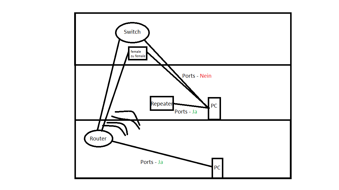

Hätte ich dann aber nicht einfach garkein intenet anstatt, dass die Ports einfach nicht weitergeleitet werden würden? solution.png Ich hab mir hier ne Lösung einfallen lassen, würde das helfen?
Nein du kannst eine Nat, hinter einer Nat, hinter einer Nat haben. Nur funktioniert damit dann halt kein UPnP oder irgendein anderer Dienst der deine Firewall für den Zugriff von Außen öffnen würde. Man könnte sowas manuell konfigurieren, aber wenn du nicht einmal weiß welches Gerät es ist, wird es nichts.

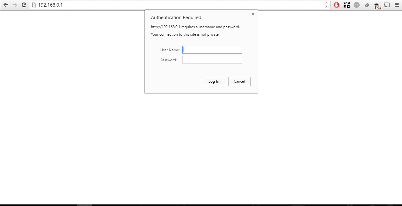

Am einfachsten schaust du welche IP Adresse dein PC hat und welche IP Adresse dein Handy hat.... Hat das eine Gerät was mit 192.168.1.x und das andere 192.168.2.x hängst du auf jeden Fall an einem anderen Router.
PC: 192.168.0.5(Preferred)
Handy: 192.168.2.141
Gott, damit hab ich jetzt garnicht gerechnet, ist anscheinend wirklich ein Router D: Capture.PNG
weiß jemand, wie ich raus finden kann, was es für ein router ist, außer jetzt da hoch zu gehen und zu gucken?
ähm, ja... das muss ein ganz teurer switch sein, managed mit vlan...
dieser switch trennt dein netzwerk 192.168.2.xx (händy) in ein zweites...192.168.0.xx (pc)

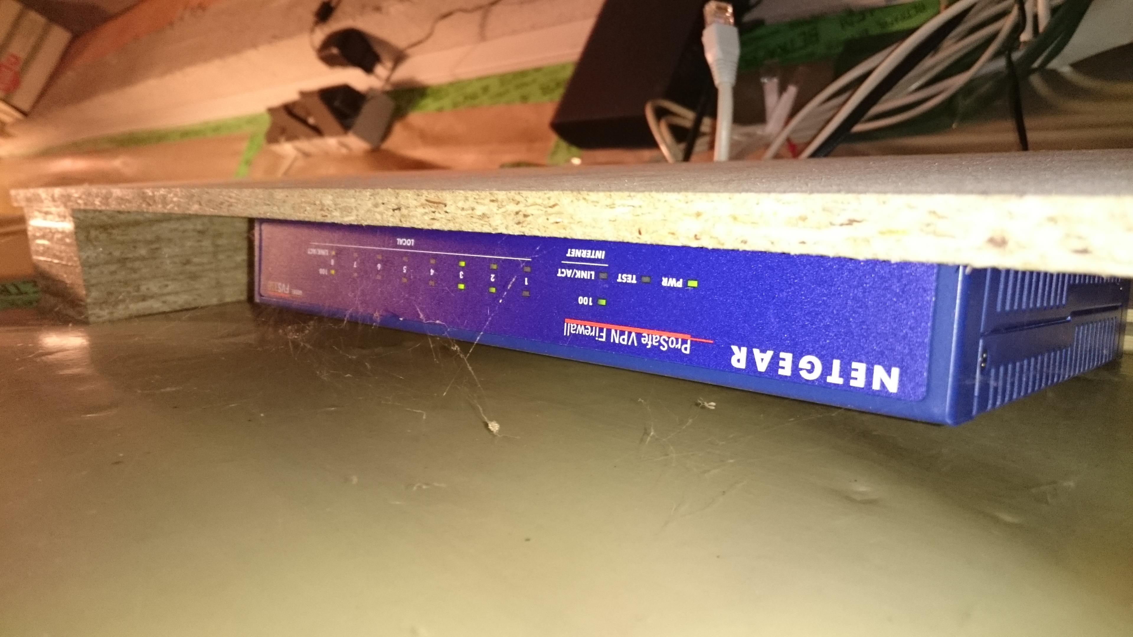

Ich bin jetzt dabei den Switch zu überbrücken und ein zweites LAN-Kabel zum Router zu ziehen. Das ist extrem aufwändig, aber egal. Bei der geleigenheit hab ich euch ein Bild von dem Switch gemacht.DSC_0025.jpg
das ist eine firewall, kein switch. deshalb hast du schlechter nat-typ, weil die feuerwand alle bits plattmacht, die der türsteher nicht reinlassen will.
Was spricht dagegen, die veraltete Netgear FW gegen einen normalen Swith zu tauschen?
Ein paar Euro und die Sache ist ohne Aufwand gegessen?
PS: Bitte mit dem "Chef" des Netzwerks sprechen. Kann auch sein, dass die FW einen Grund hat.
