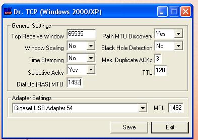

1. saug dir das programm "Dr.TCP"
2. stell alles genau so ein, wie ich es im angelegtem screenshot gemacht habe.
3. ich hoffe es klappt auch bei dir :p
greetz black rider
*edit* ooops, hab den screenshot vergessen, naja jetzt müsste er da sein :rolleyes:

@ Black Rider
der Unterschied zwischen DFÜ Speed und Dr. TCP sollte marginal sei. Aber keinesfalls 1 /2.
In gewisser weise hast du recht, @The Prophet, aber ich bin der Meinung,
dass man mit Dr.TCP den Ping noch ein bischen optimieren kann, weil dort mehr
parameter zum einstellen vorhanden sind...
naja ausprobieren kann man´s ja mal.
greetz Black Rider
