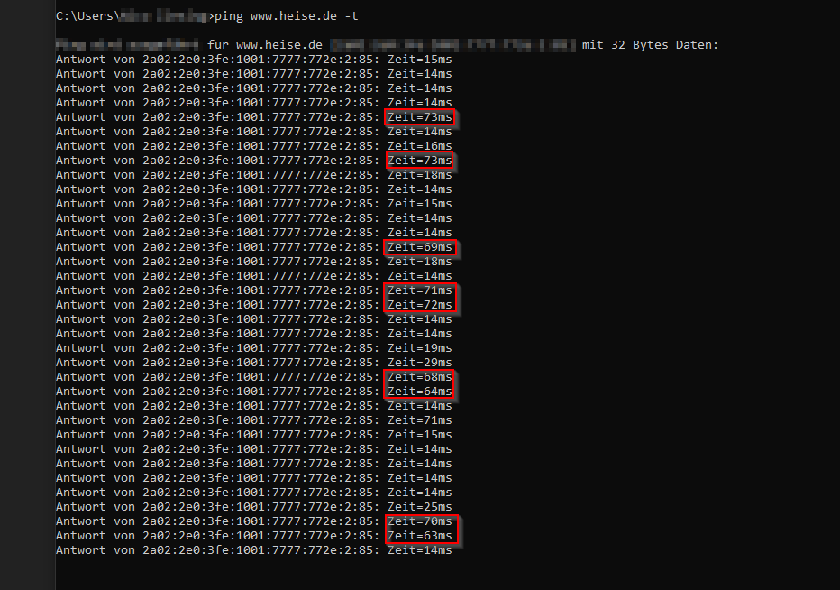

Guten Tag,
ich habe schon seit längerem einen Hybrid-Router der Telekom mit einem 5g-Empfänger, welcher vor dem Haus angebracht ist.
Bis vor einiger Zeit war alles perfekt, die Internetgeschwindigkeit war hoch und der Ping lag bei ca. 30ms. Als ich nach einer Woche Urlaub nach Hause kam, war die Geschwindigkeit immer noch hoch nur der ping schwankt Zwischen 30ms und 90ms. Kann es an dem gequetschten LAN-Kabel im Fenster liegen oder vielleicht an der Ausrichtung des 5g-Empfängers?

Zum Problem: Woran machst Du den hohen Ping fest? Der Ping ist keine feste Größe, sondern zu jedem Server auf dieser Welt verschieden.
Kann es sein, dass Du per https://speedtest.net gemesen hast und der sich jetzt einfach einen anderen Testserver gesucht hat? Dann wäre das völlig normal...

Guten Abend! Ich bin seit kurzer Zeit ebenfalls Kunde bei der Telekom. 5G besitze ich auf jeden Fall an meinem Standort. Stecke ich den 5G Empfänger an, habe ich immer wieder Ping Probleme.
Stecke ich den 5G Empfänger ab, habe ich keine Ping Probleme. Woran das liegen kann, könnte mir nur so erklären, dass in dem 5G Empfänger die SIM Karte ja so oder so über das Mobilfunknetz funkt und sich quasi in die Funkzelle einwählt, wie auch X andere User in der Umgebung und daher dann evtl. die Probleme mit dem Ping kommen. Die 1:1 Verbindung aus der DSL Dose -> Router - PC(LAN), klappt ja soweit ohne Probleme.
Bei 5G, halte ich die ca. 60-80ms für völlig normal.

Das Problem ist, das ich diesen ping auch beim Gaming habe & da ist es leider schon ein „Weltuntergang“

Damit änderst du aber nichts an Mobilfunk als Medium und genau das ist der Punkt. Erstmal unabhängig davon von GPRS, LTE oder 5G. Ist bei WLAN auch erstmal grundsätzlich unabhängig von 2.4/5GHz, das sind dann noch Feinheiten hinterher. Aber wenn die grundsätzliche Verbindung physikalisch scheiße ist, ist da erstmal das Hauptproblem.
Auf Providerseite hat auch niemand von uns Einsicht was da grade abgeht. Ggf. ist seine 5G Infrastruktur auch nur mit LTE im Backend angebunden, zig Clients der Zelle, whatever. Die möglichen Variationen sind viel zu viel um da ne pauschale Aussage treffen zu können.
Das sind auch nur Vermutungen alles. Wäre die Zelle z.B. überlastet müssten die Sprünge größer sein (und vor allem nicht so regelmäßig) . Daher die zusätzlichen Tests.
@Neiky
Bitte auch noch mal zusätzlich zu dem Test oben nur mit LTE/5G testen und posten (einfach DSL Kabel ziehen. Ohne Last bist du in LTE unterwegs, bei Last wird 5G erst zugeschaltet. Ist für den Test hier aber egal).
Dafür natürlich die Ausnahme wieder raus nehmen.
