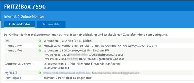

Xysus schrieb:
wie kann ich überhaupt feststellen, ob ich DS-Lite oder Dual Stack habe?
Im Online Monitor der Fritzbox, zweite Zeile wird dir das angezeigt:
