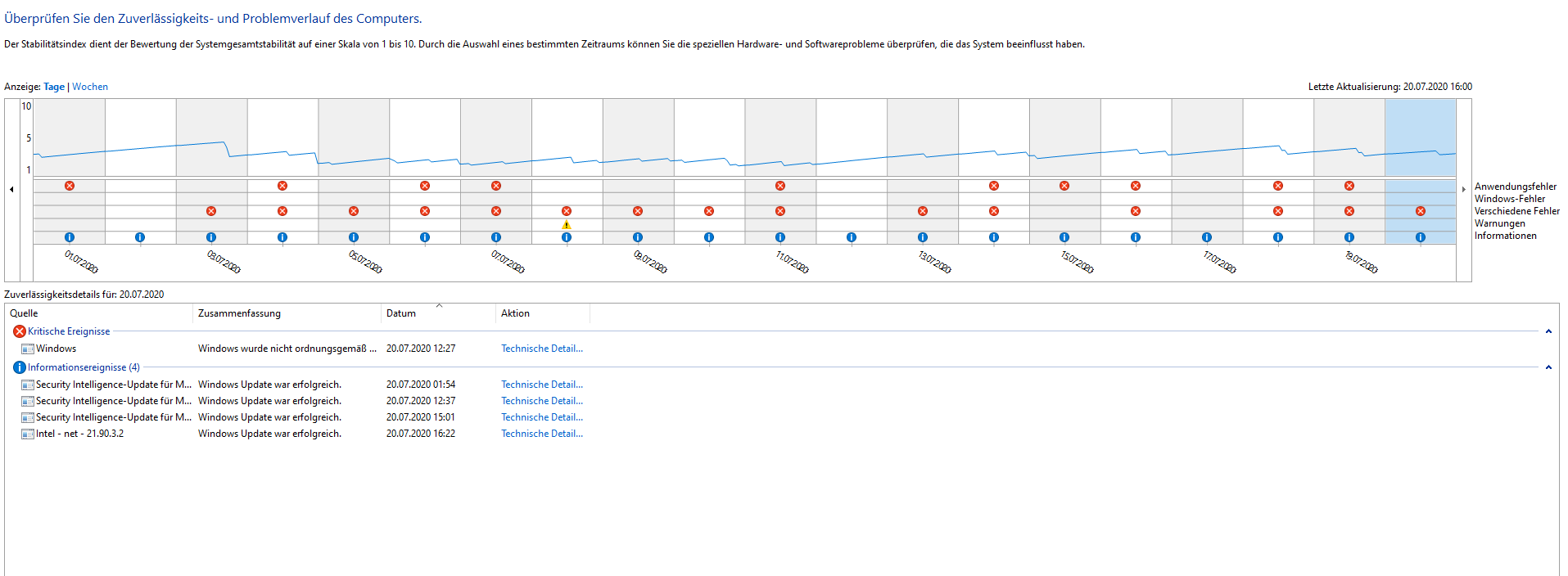

Steht zufällig was im Zuverlässigkeitsverlauf? Wenn du es nicht schon mal gemacht hast, so ein Hersteller Image muss nicht immer perfekt sein.
Ja da steht etwas drinnen ich zeige mal den Screenshot
Manche Ereignisse stehen das Windows unerwartet heruntergefahren wurde. Das liegt daran das er mir einfach so abstürtz mit einen Standbild.

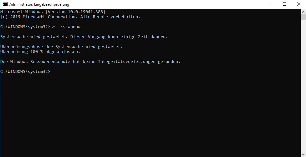

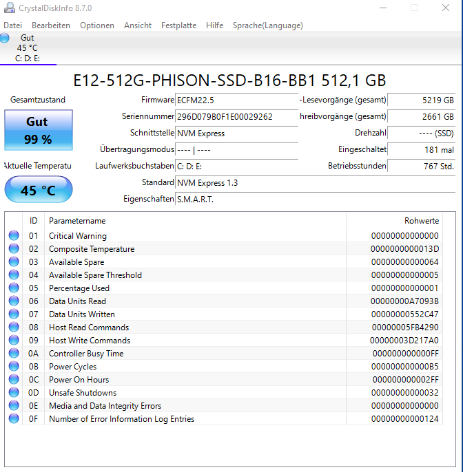

Genau wie Evilc22 geschrieben hat. Zusätzlich mal mit crystaldisk den Zustand der SSD überprüfen wenn da alles in Ordnung ist und sfc nicht geholfen hat und man es sich zutraut windows mal frisch neu installieren um ein Softwareproblem ausschließen zu können.
Okay ich werde es mal ausprobieren
Ich habe 2 Screenshots gemacht.

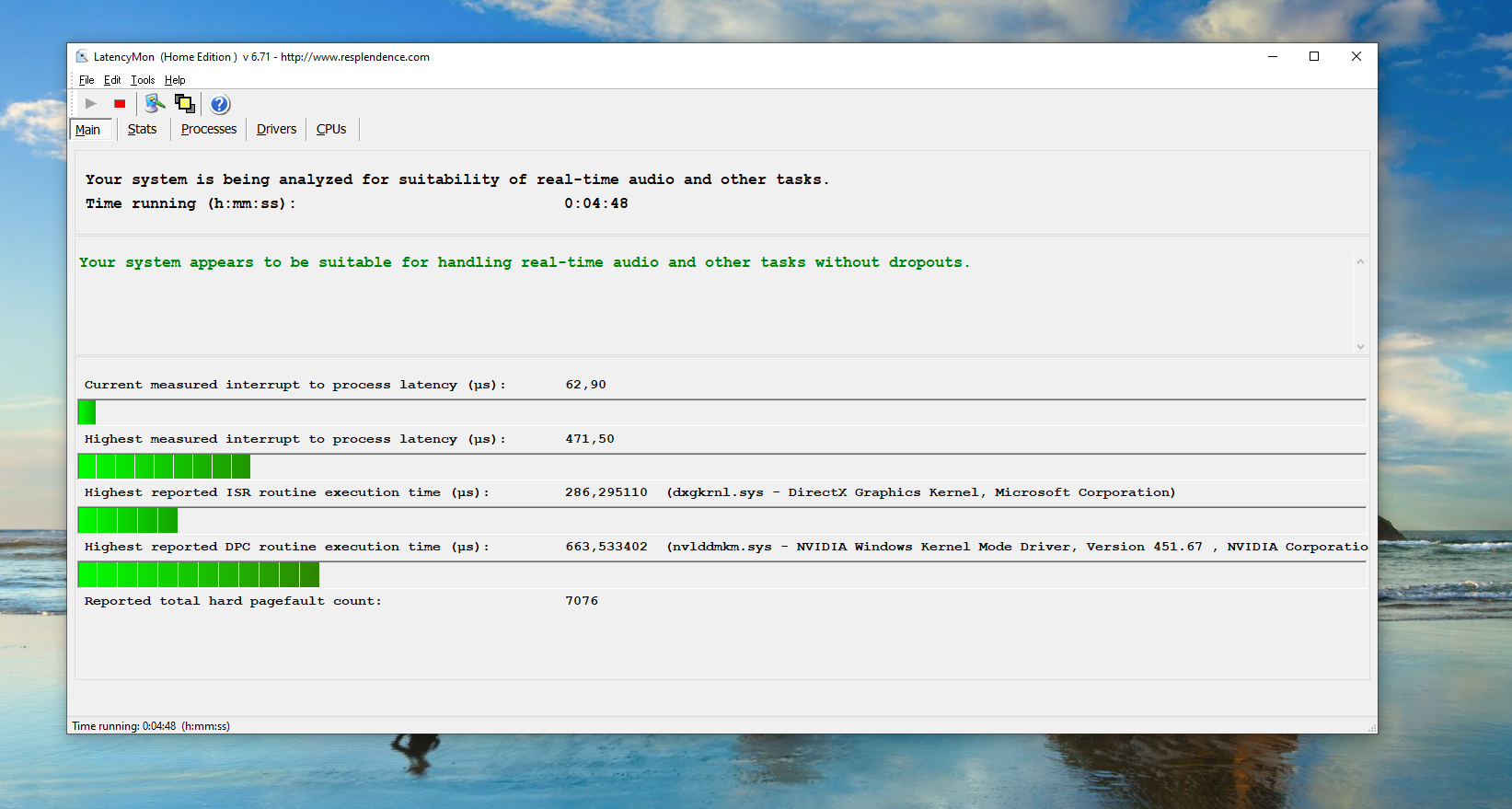

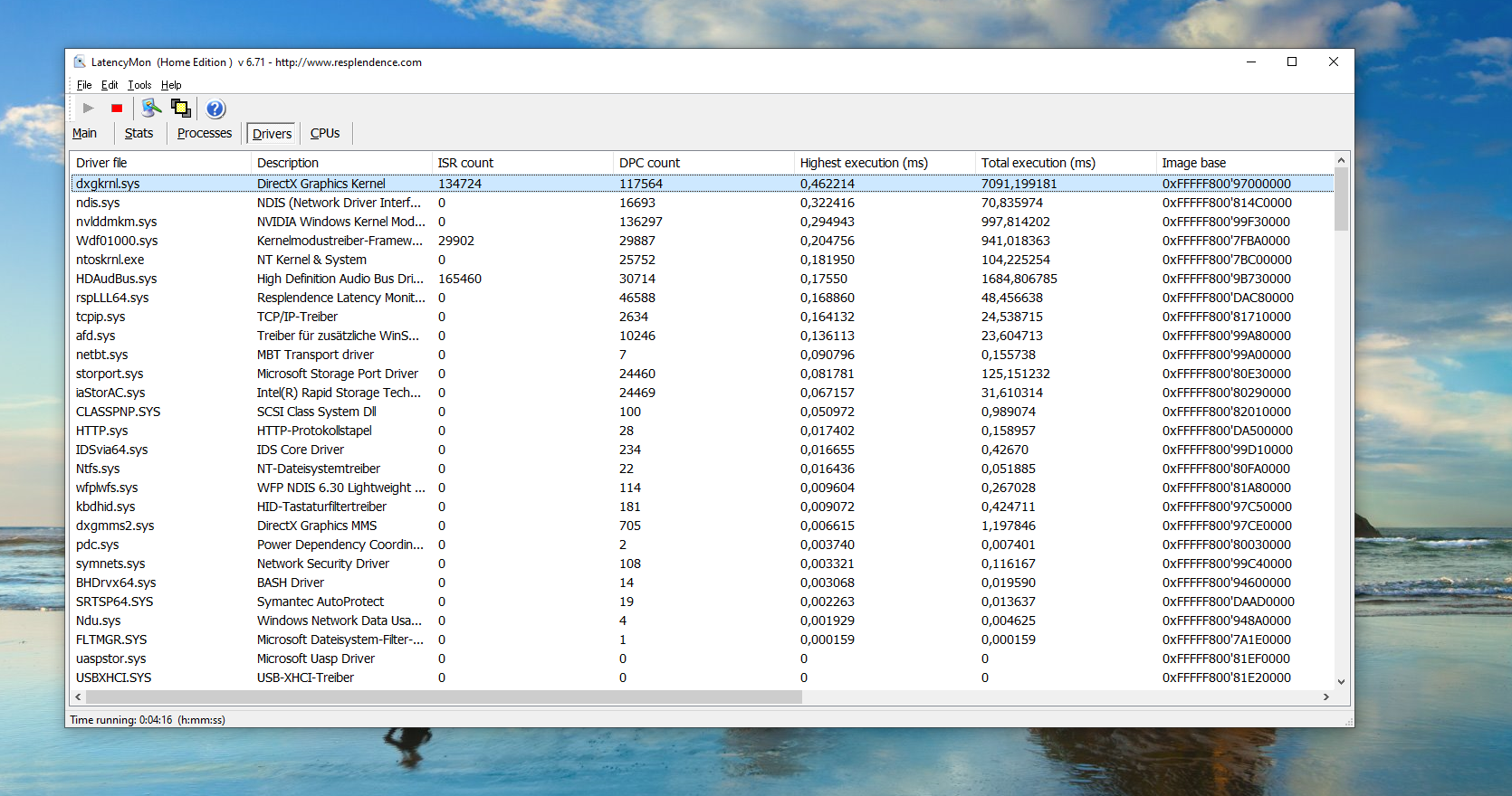

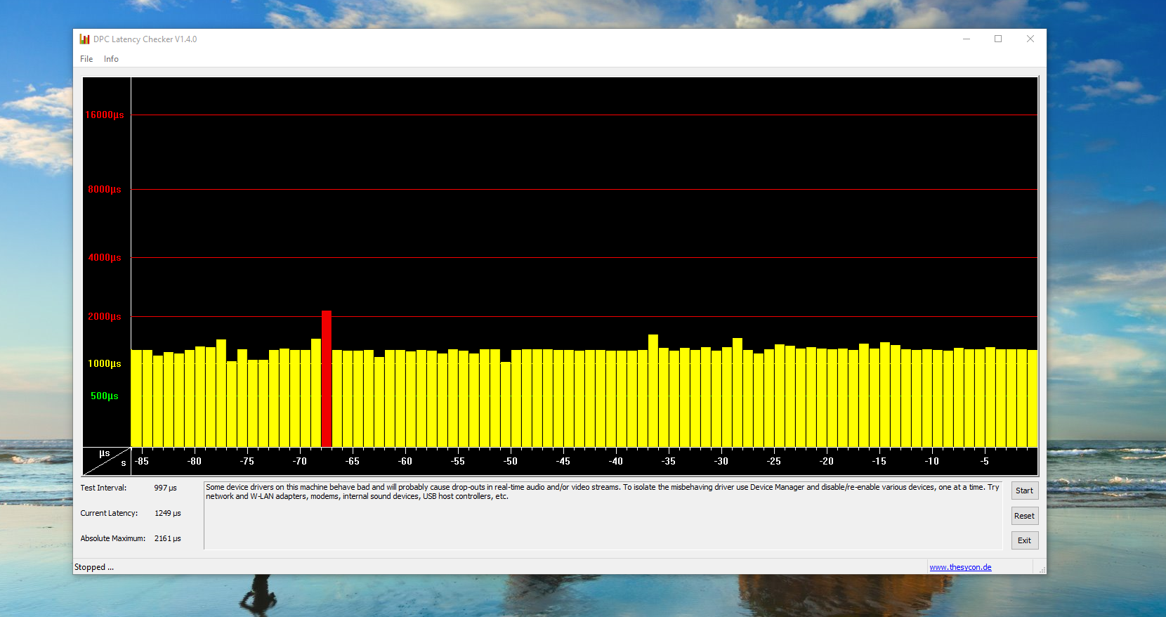

Ich weiß nicht was das heißt aber ich schicke mal ein Screenshot von meinen ablauf.
Ich habe die Verbindungsprobleme nur in Spiele sonst nirgendswo
Ich habe einen Realtek PCIe gbE Family Controller und davon hab ich den Treiber installiert nur es wurde schlechter mit der Verbindung das ich es wieder entfernt habe.
Ich habe mal 2 Screenshots gemacht
