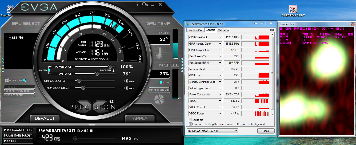

Kannst Du mal so ein Bild machen wie in der Anlage?
