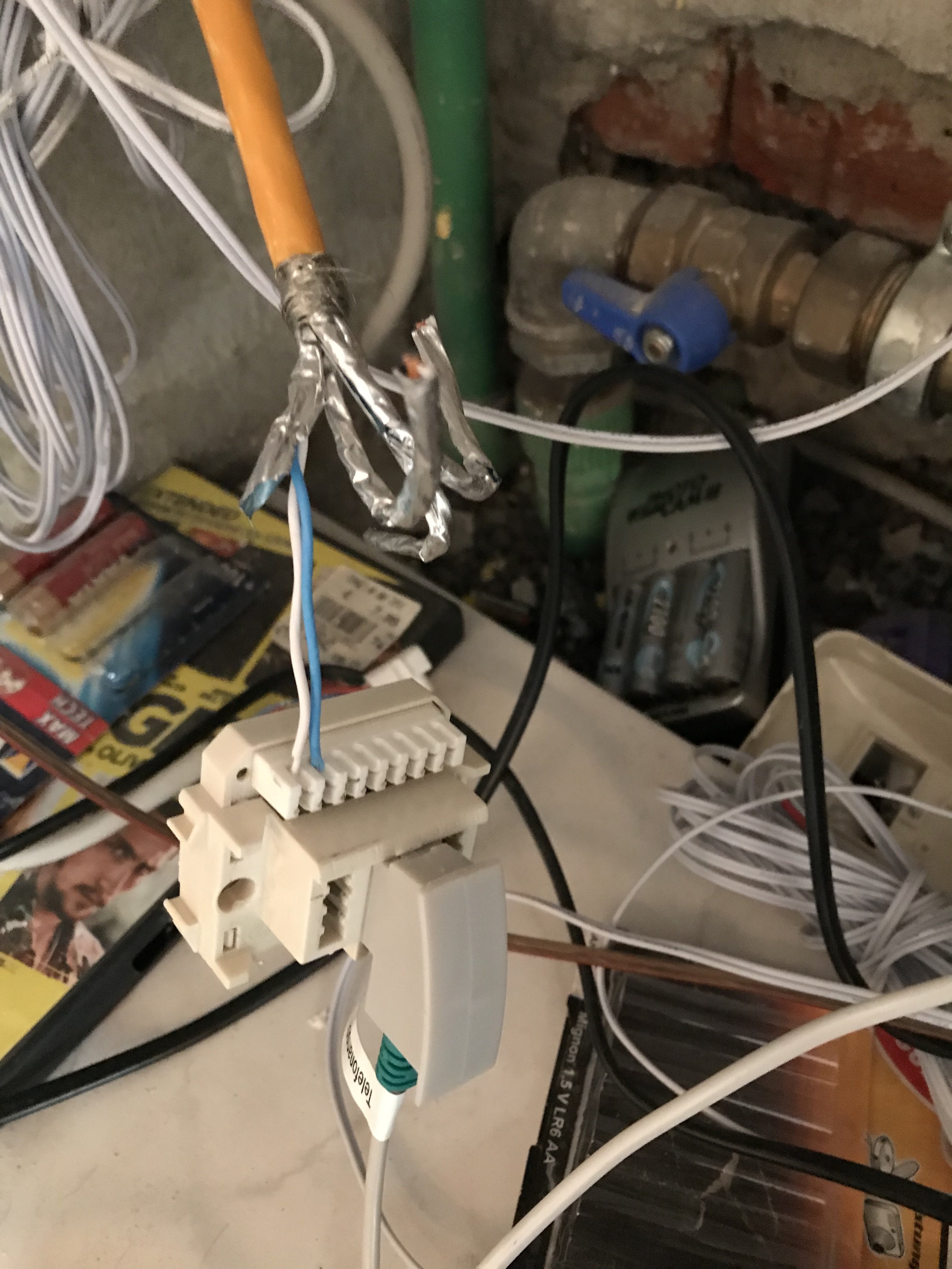

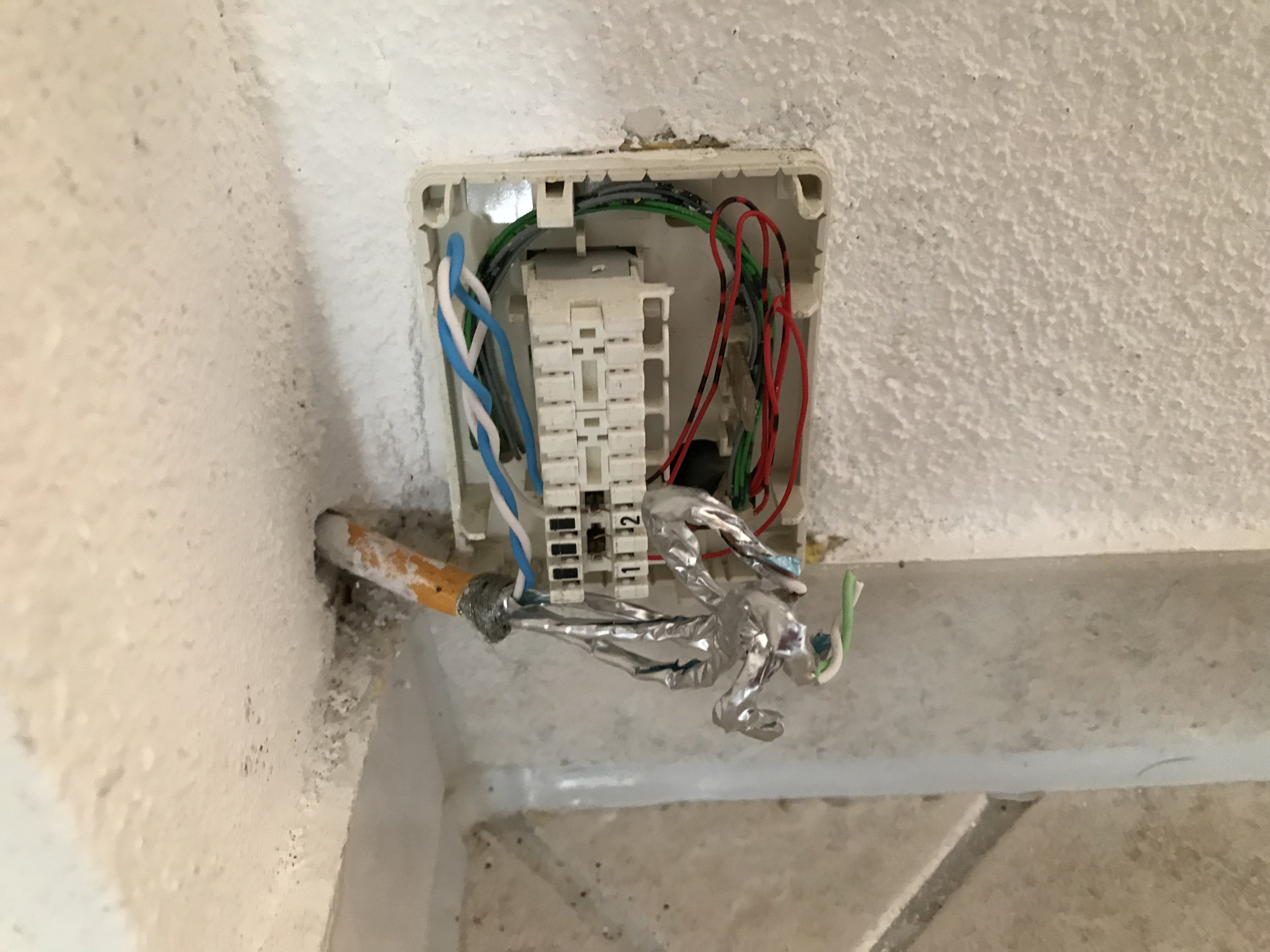

Vielleicht hat die Telefondose selbst ein Wackler? Schraub die mal auf, puste mal durch und prüfe die Käbelchen auf korrekten Sitz.
Schon gemacht, der Techniker hat diese auch geprüft. Keine Fehler, bis zur FritzBox kommen ja auch die 14.000 an.

Ich habe keinen Splitter. Das erste Bild ist was von der Straße kommt, das wird in die Wohnstube verlängert und ist dort dann als TAE. Wurde heute vom Techniker als funktionierend bestätigt.

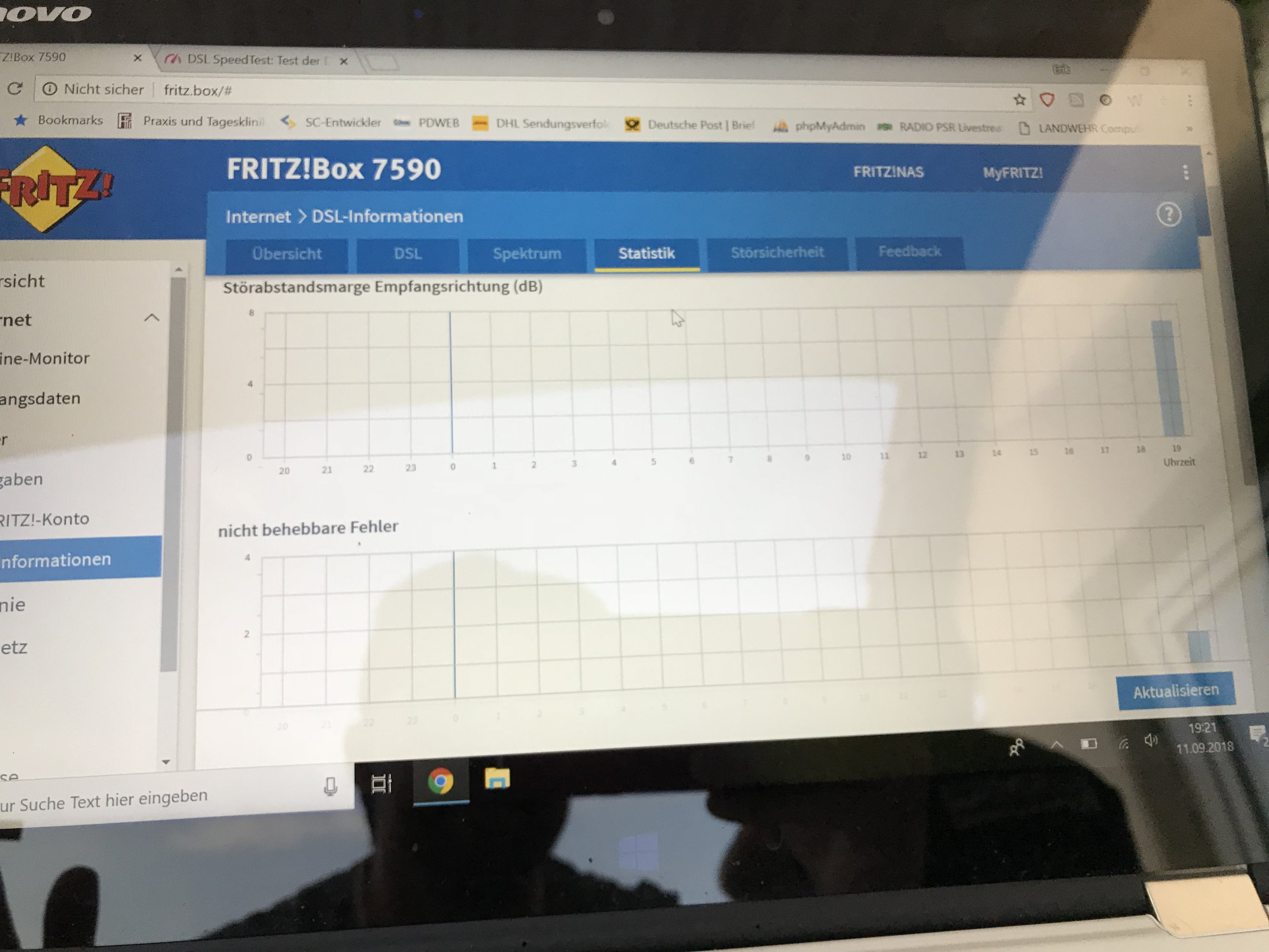

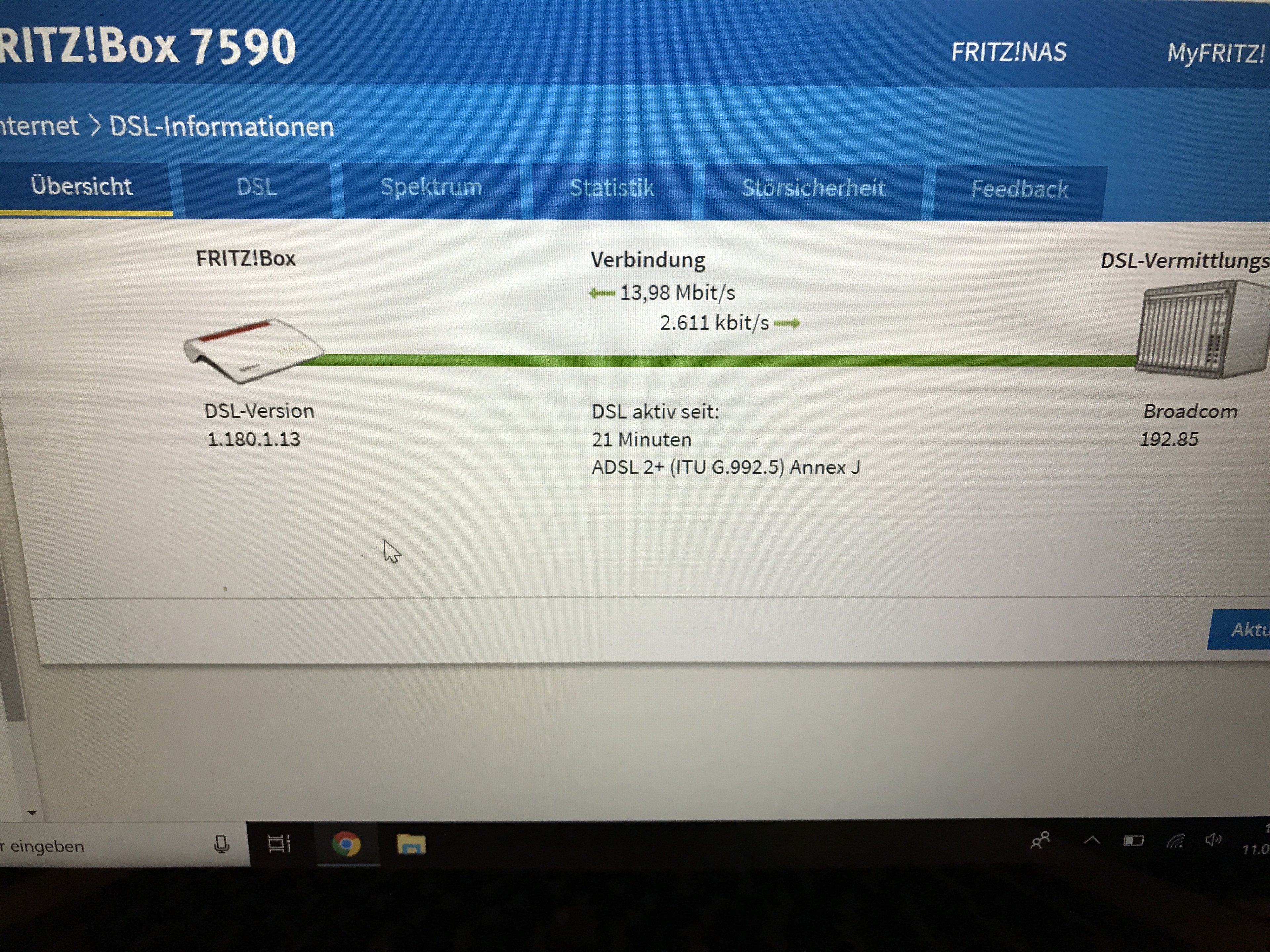

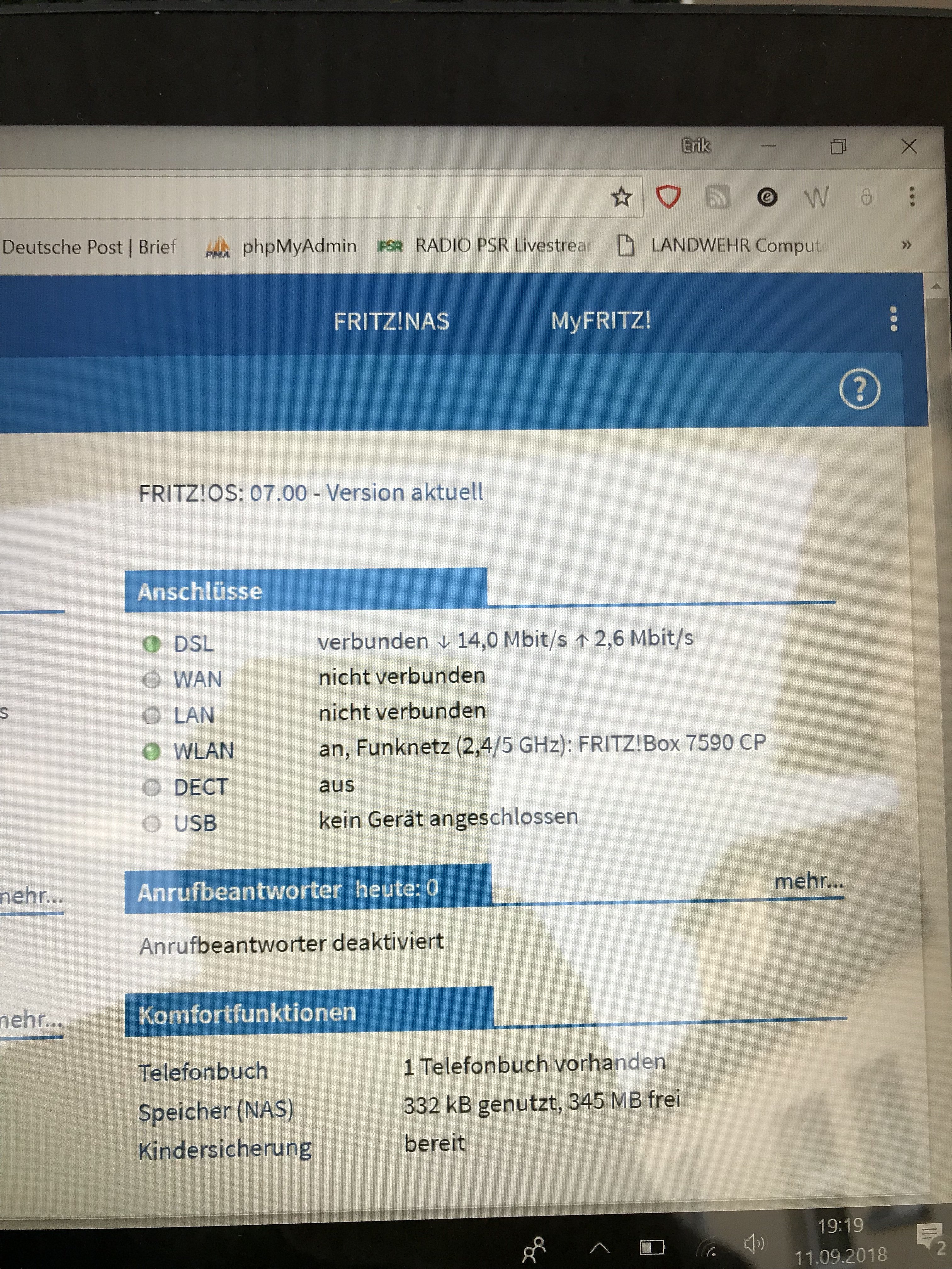

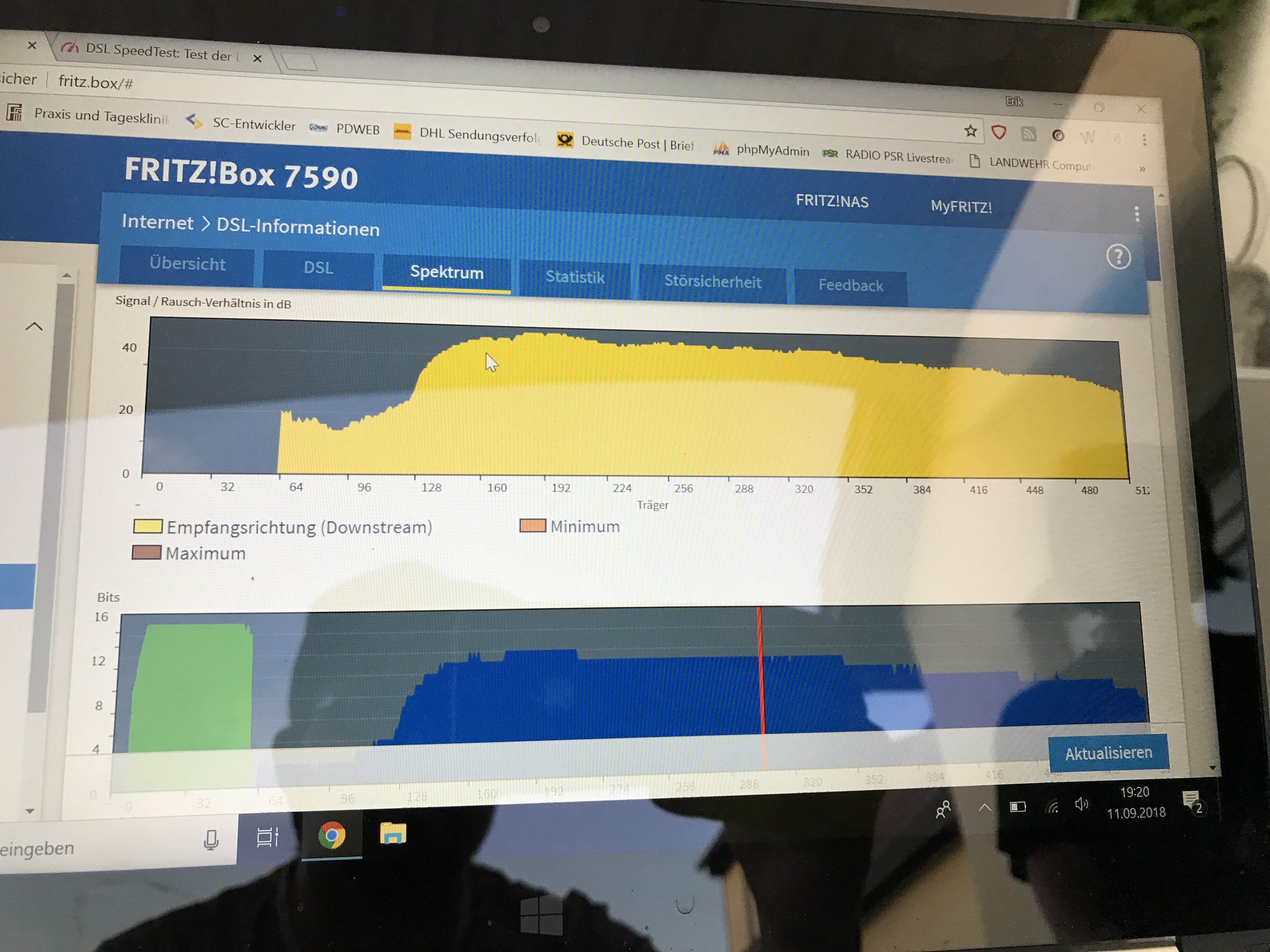

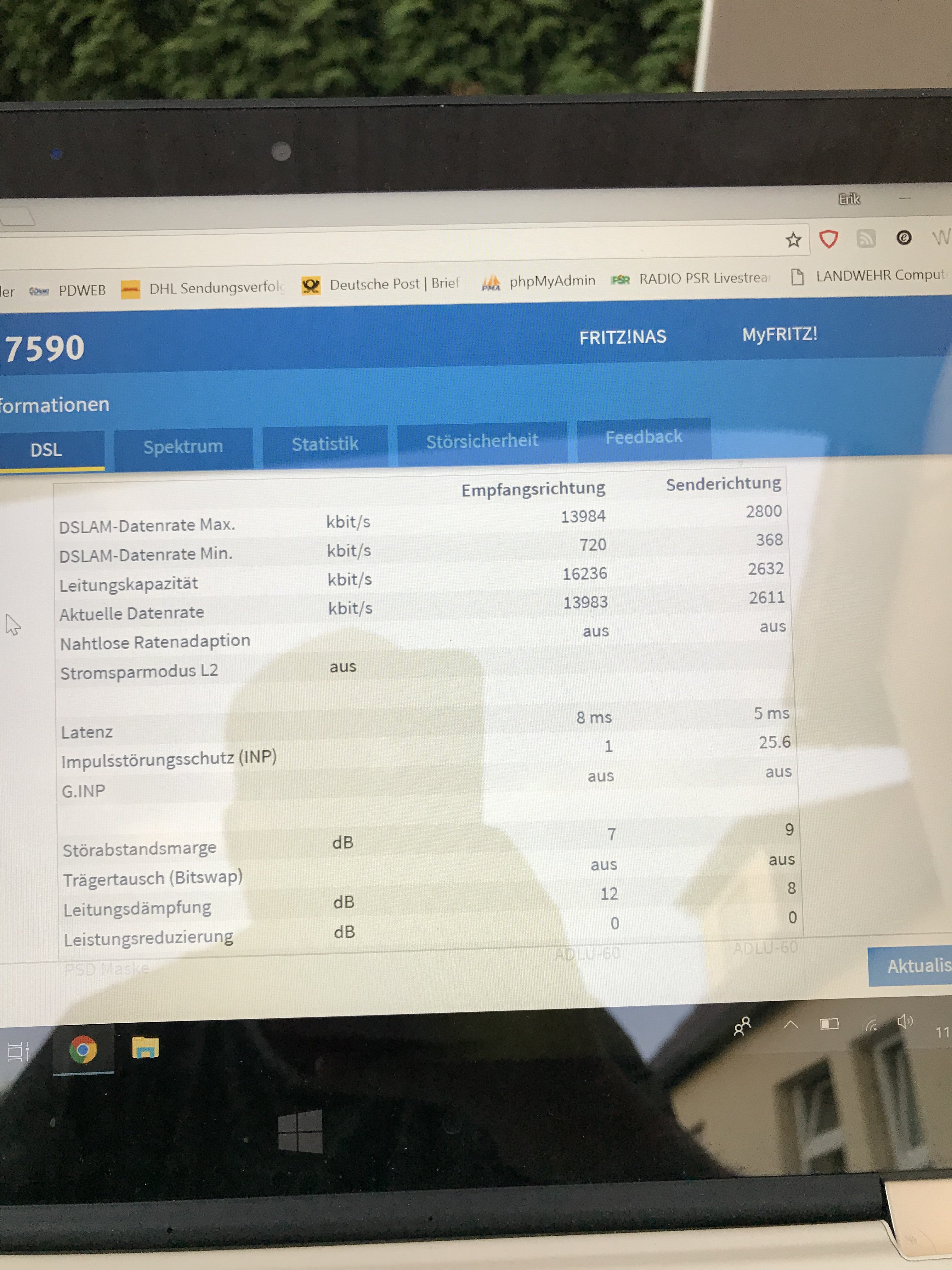

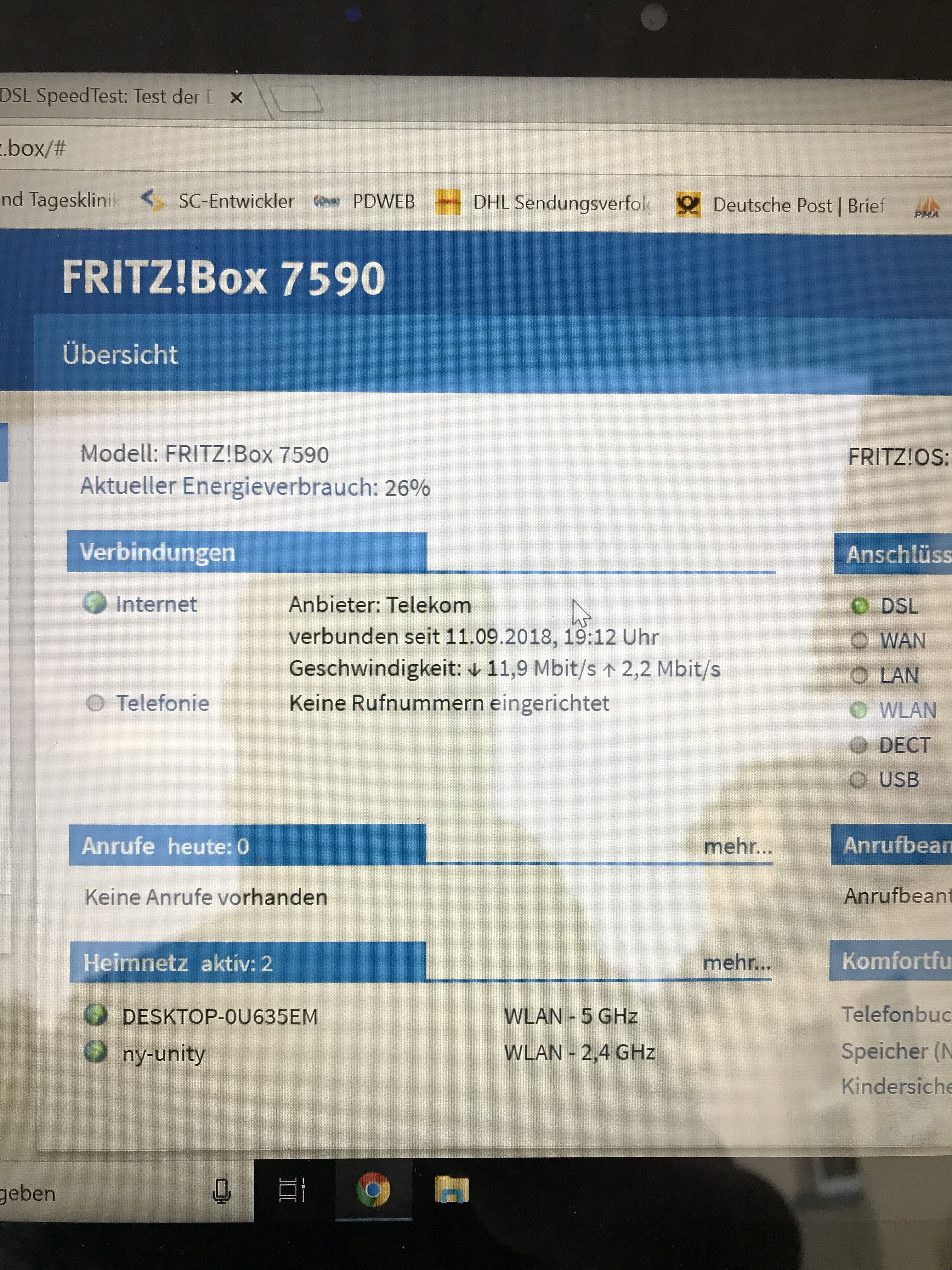

Mach mal Screenshots von der Fritze wie der Sync und die Frequenzen aussehen
Wenn die t-online Seite passt, dann stimmt das auch, dann ist der Fehler woanders.
Auch das neue Netzteil, das der Fritze beilag verwendet?
Antennenkabel falls vorhanden zum Test von allen Geräten abgezogen?
Vodafone Glasfaser

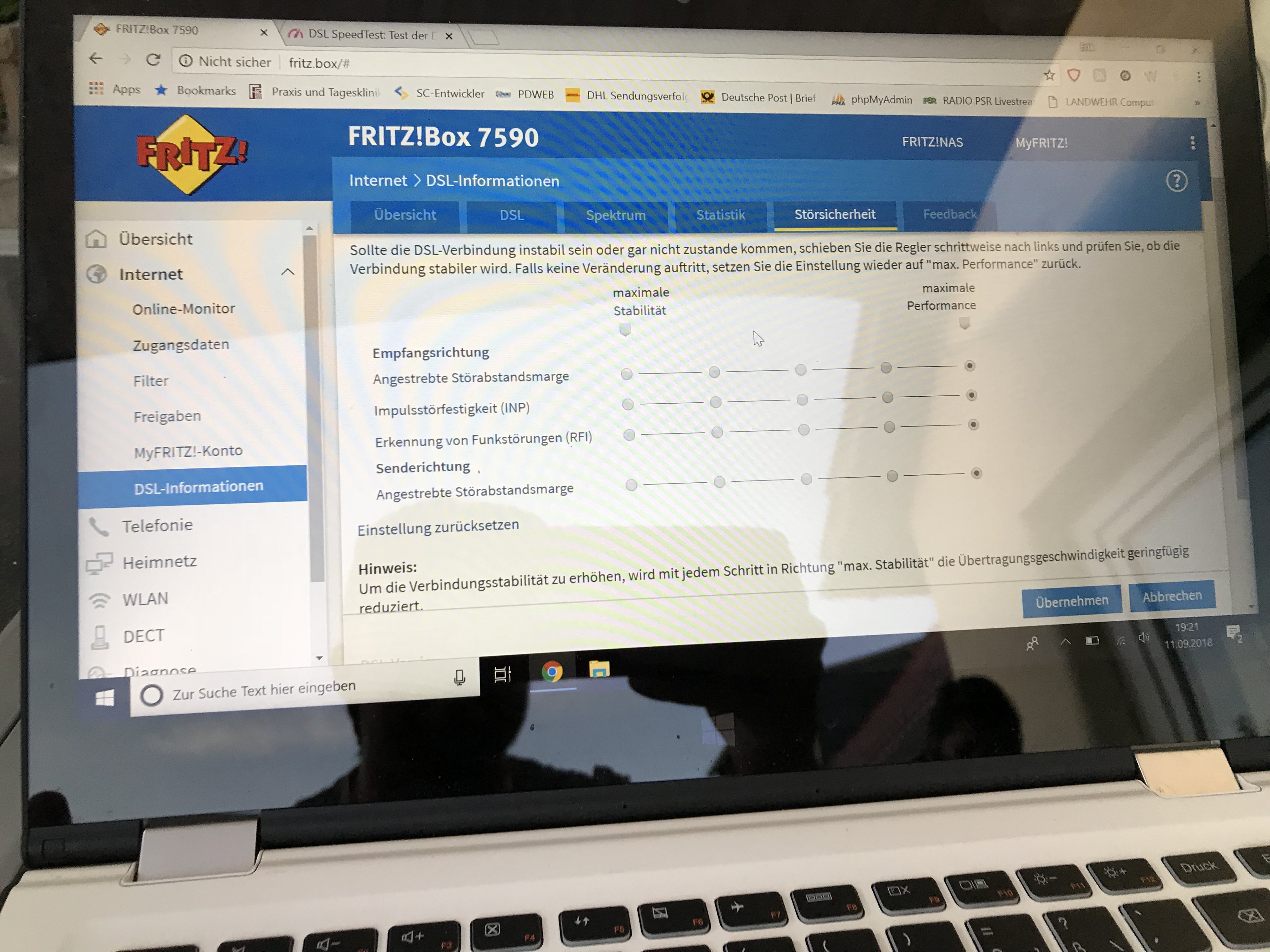

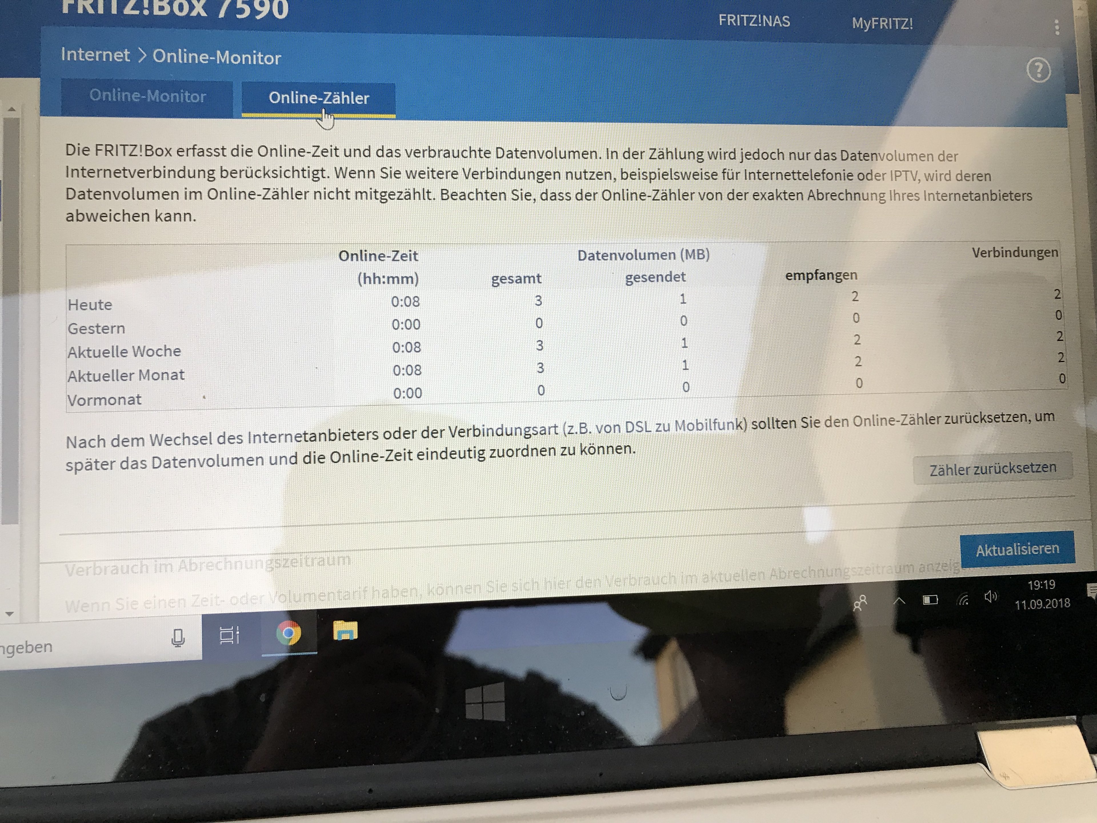

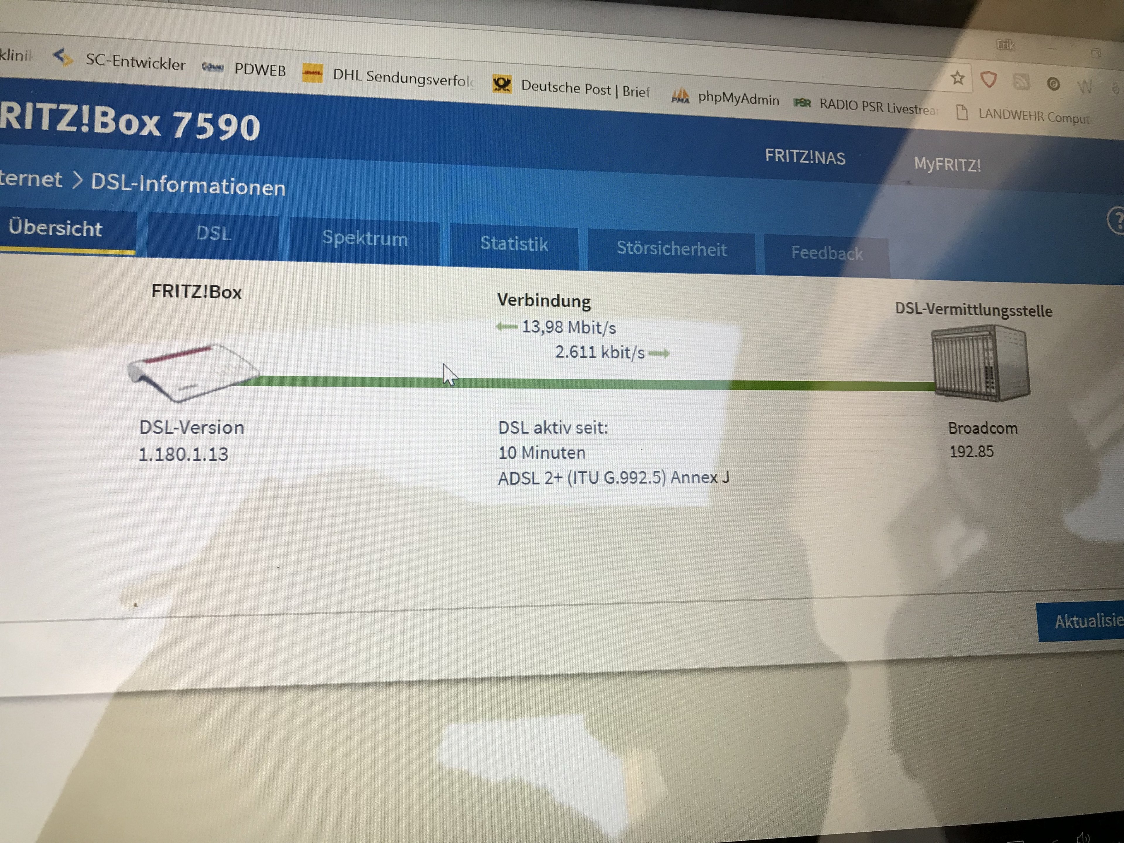

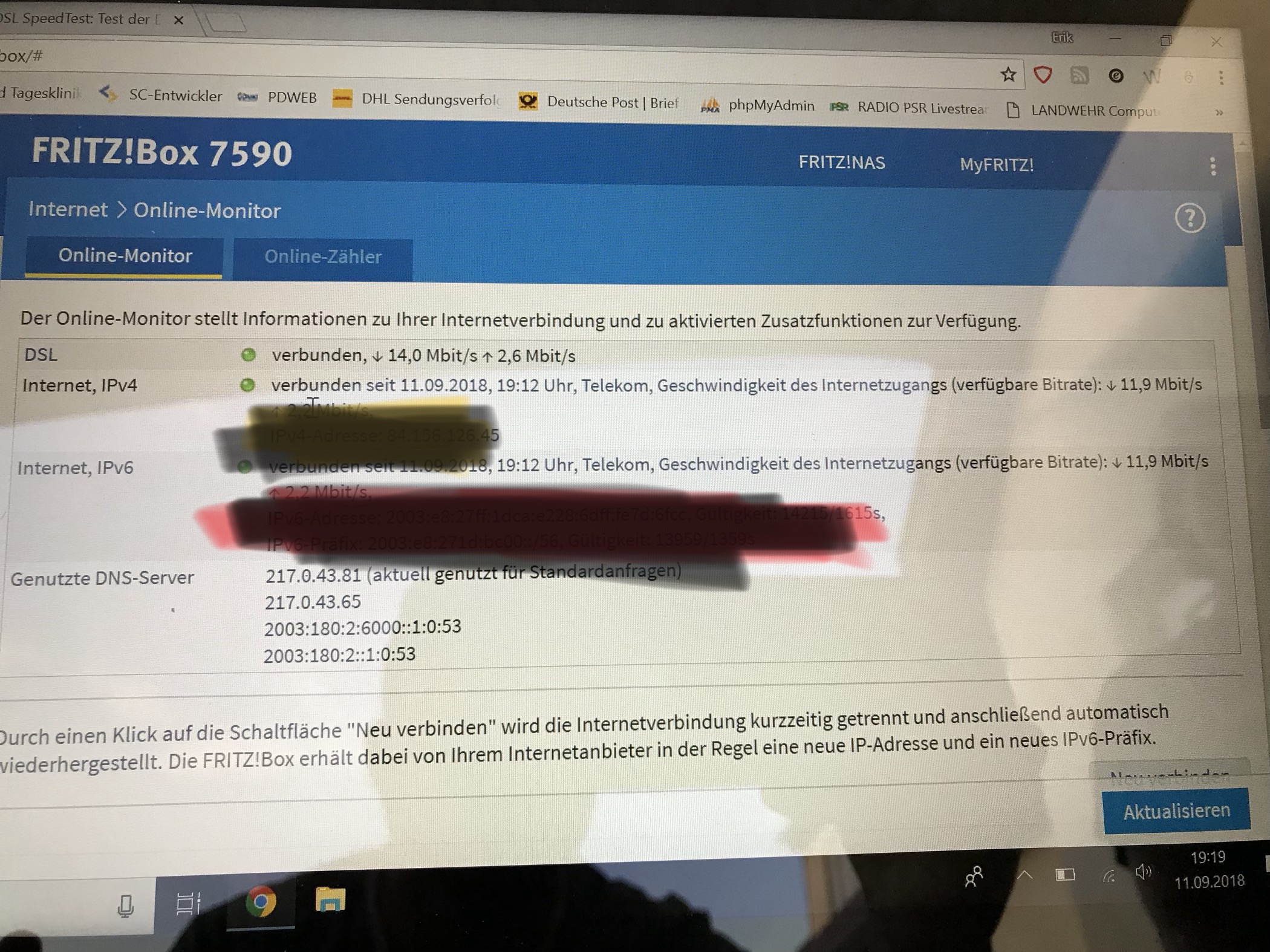

Hier mal die Statistiken und Einstellungen der Internet Zugangsdaten manuell eingegeben nach Werksreset und Update auf OS7.0

Sebbi schrieb:
erstmal, Screenshot von den DSL Informationen bitte und auch den Statistikseinen
Siehe oben

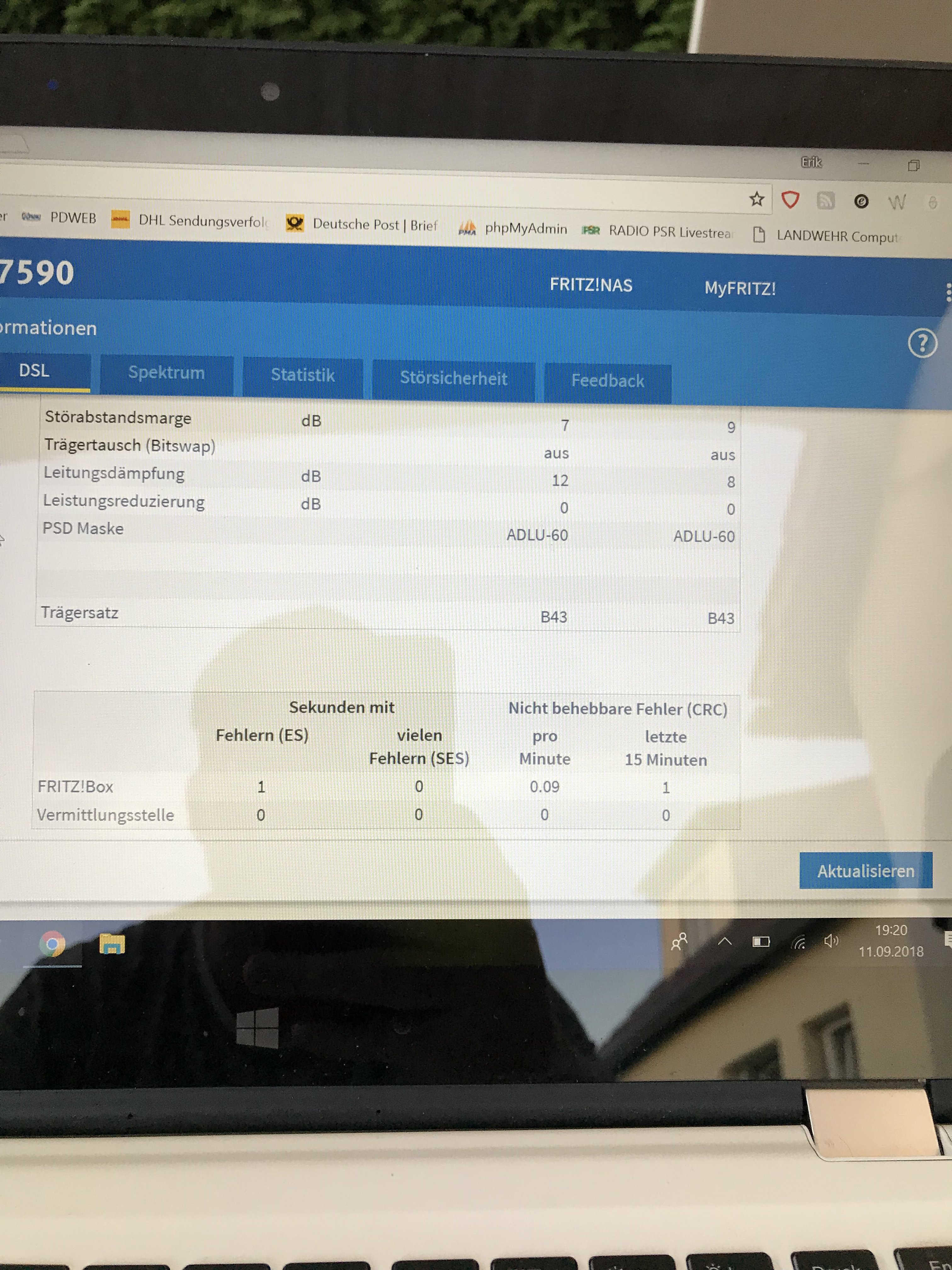

Bild war nicht vollständig von den DSL Informationen
ja kam gerade als ich gepostet hab, so also zunächst einmal laufen lassen und die auftretenden Fehler beobachen.

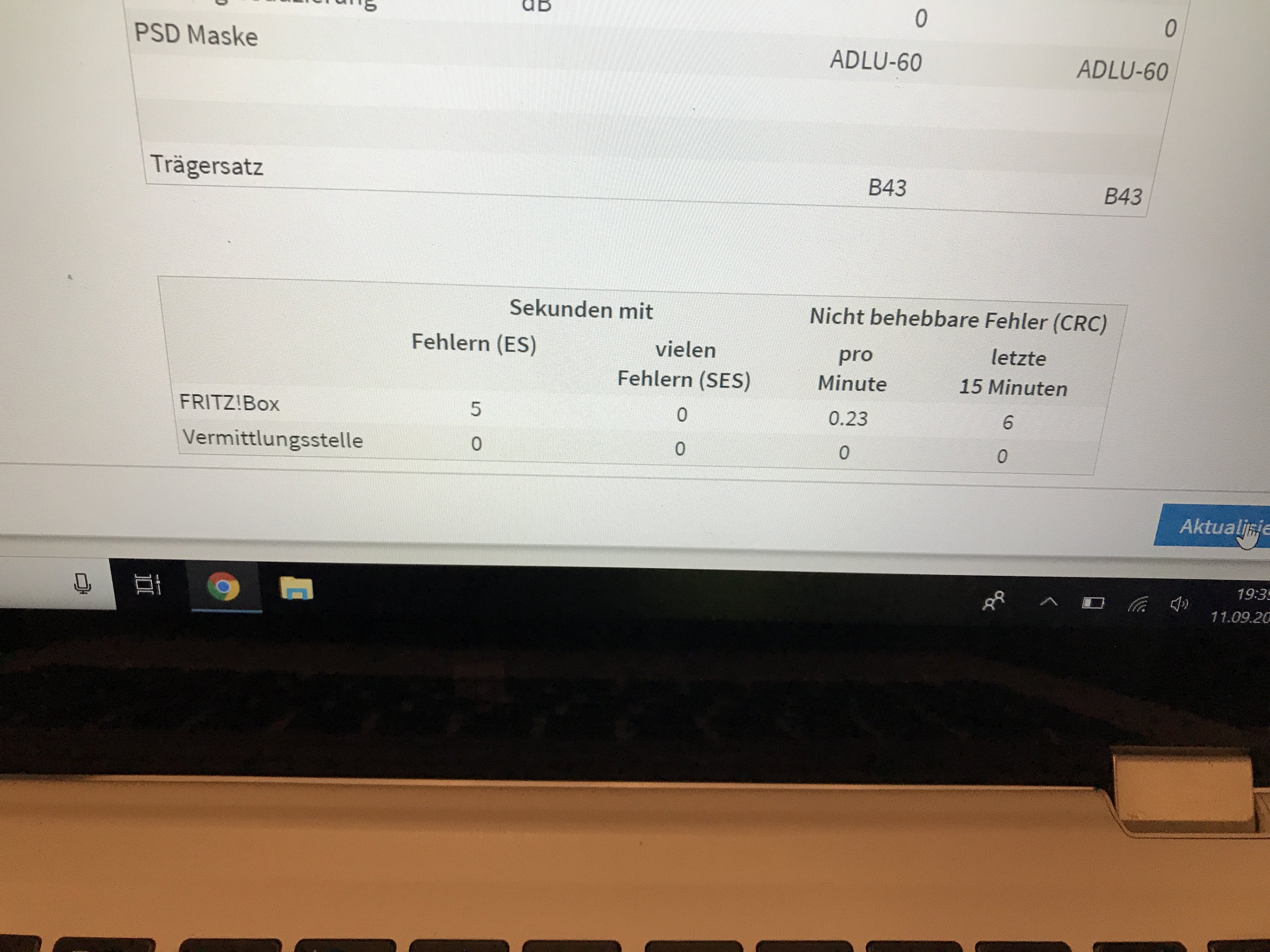

1. sollten nicht über 10 CRC Fehler die Minute kommen
2. Verkabelung ist zwar nicht toll, erfüllt aber ihren zweck.
3. wenn die Fehler gering bleiben, Störung wieder aufnehmen lassen, Störung liegt dann idR an der Port Konfig oder einen Backbone Router. Hatte schon mal ein ähnliches Problem.
Der Techniker hat den Port geprüft und gesagt der ist in Ordnung.
FritzBox Fehler steigen, in den letzten 15 Minuten stehen 6, pro Minute steigt gerade von 0,17 auf 0,23
