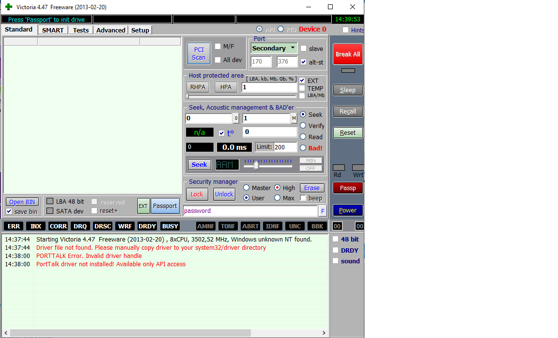

Bei mir sieht Victoria jetzt so aus. Welchen Treiber soll ich verschieben?

Ahh Porttalk... übrigens habe ich die datensicherung über windows durchgeführt.

Ich habe Victoria nicht zum laufen bringen können. Obwohl ich die Porttalk.sys in system32/drivers eingefügt habe, hat Victoria die Datei nicht gefunden.
